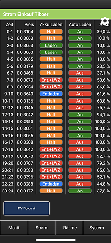

Eigentlich ist es ja egal wie schnell deine Batterien leer sind. Wenn man es rechnerisch betrachtet ist es sogar gut das sie schnell leer sind. So kannst du dir sicher sein das auch der ganze günstige PV Strom verbraucht wird bis die Sonne wieder aufgeht. Ich weiß es sieht auf dem Trend einfach besser aus wenn der Akku bis zum nächsten Tag reicht und man bis zum ersten Sonnenstrahl durchkommt. Fühlt sich mehr nach Unabhängigkeit an. Wenn du einen Notstrom Gedanken hast müsstest du das sowieso immer mit einen Min SOC von z.B. 30% machen und könntest es auch nur so begründen. Meine Akku reicht zb. im Winter nicht weil die Wärmepumpe einfach reinhaut. Im Sommer komme ich jedoch bis zum nächsten morgen bis die Sonne aufgeht durch. Mein Akku ist also wirtschaftlich am optimalsten ausgelegt. Ein vergrößern fühlt sich zwar gut an, hat aber wirtschaftlich keine Vorteile. Jetzt wenn die Tibber Preise zb am Abend teurer sind versorge ich das ganze Haus komplett aus dem Akku. Da kann es sein das der Akku schon in 6 Stunden leer ist. Wenn die Preise fallen steht der Akku auf halt und wenn der Preis ganz günstig ist dürfen sie bei schlechter PV Prognose auch aus dem Netz nachladen. Viel Spielerei aber es lohnt sich.
Das ist meine Rechnung für Januar. Der Januar war auch preislich richtig teuer.
Strom Haus, Strom Heizung, Strom Warmwasser und Strom Auto. Das kann sich schon sehen lassen.
Im Hintergrund laufen auch kleine Scripte die Aktuelle Aktionen auslösen wenn zb PV Überschuss da ist… zb Auto Laden oder Wärmepumpe mit in die Berechnung. Die Übersicht oben ist nur eine Grobplanung. Wenn der Tibber Preis zb. unter die Einspeisevergütung rutscht darf der Akku garnicht laden und wird in der Nacht komplett aus dem Netz geladen….. und so weiter …

Dein Bild mit den Tibberpreisen und der Ladung ist aus dem IPS oder ein anderes System?

Ist alles von IpsView, einfach mal in die Suche eingeben. Ein kostenpflichtiges Update für IPS wenn ich es mal so nennen darf, benutzte ich schon über Jahre.

Durch Tibber nutze ich den Akku fast täglich bis 10% min Soc. Immer wenn der Max Preis zum Min Preis ca 9 cent Differenz hat lohnt es sich den Akku aus dem Netz zu laden… Wirkungsgrad Be/Entladen bis zur Anschaffung ist in der Berechnung mit drin.
