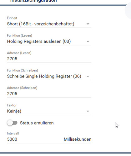

ich gebe nicht den Ladestrom vor, sondern die Gesamtleistung über Modbus Adresse 2700.
Die Akkupacks teilen sich dann den Ladestrom auf.

Ich nutze den nicht und gebe über Adr. 2700 die Leistung für’s Laden und Entladen direkt vor.
Nur so kann ich dann mit Tibber auch nachregeln.
