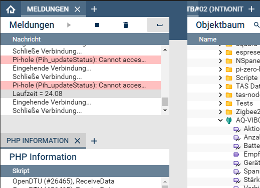

Es ist halt extrem nervig, dass bei meiner „dreifach-Ansicht“
grafik
die Tabs „Meldungen“, „PHP Information“ oder der Objektbaum geschlossen werden, wenn ESC gedrückt wird.
