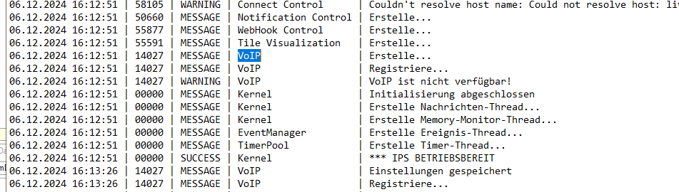

In der LOG…
Bei dem wo es immer geht, nur das Auflegen gesehen/gefunden.
Bei dem wo es selten geht (nie hin bekommen das es mal funktionierte) nigs im LOG gefunden.
Jan
Ähhm, das war das „Meldungen“ Fenster.
Also unten hängt was im LOG steht.
Aber auch weiter Probiert…
