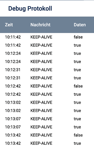

Hi Michael,
ist eingespielt.

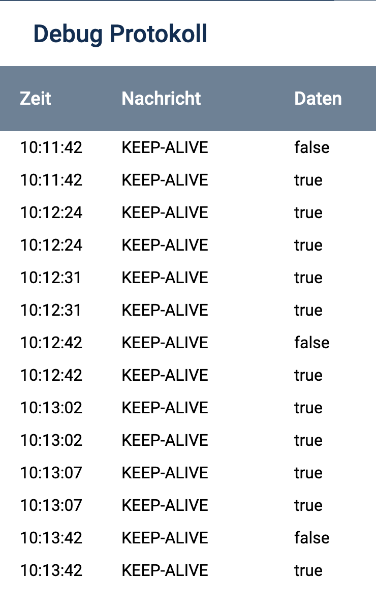

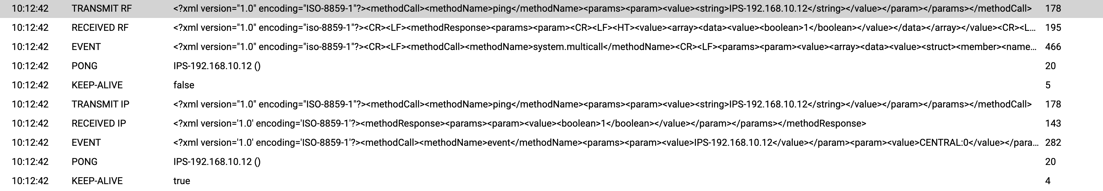

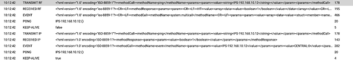

Symcon 9.0, Ubuntu (amd64), 12.06.2026, b74c97b05f22
Zwischendurch kommt noch ein KEEP-ALIVE false:
Ich lasse es jetzt einmal laufen.
Wenn ich heute Nachmittag zu Hause bin, kann ich mehr prüfen.
Uli
Hi Uli,
da du noch HM Classic (=RF) hast, ist das korrekt. False sind dann die Events für RF und die anderen für IP lassen jetzt vermutlich die Verbindung wieder offen.

Hi Michael,
stimmt: RF sind false, IP sind bis jetzt true.
Ich lasse es mal laufen und melde mich später noch einmal.

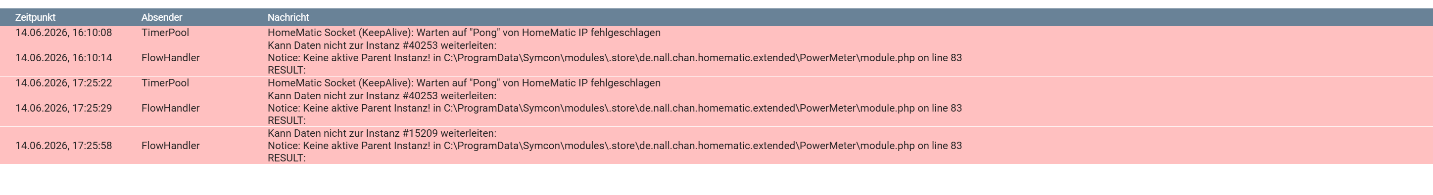

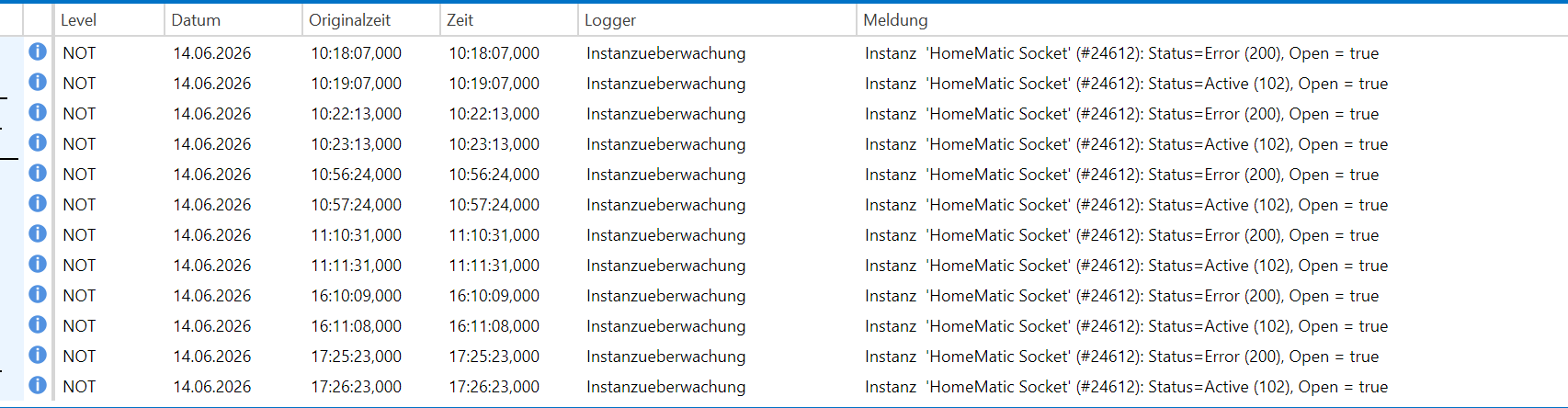

Bin mir nicht sicher, ob es zu dem Thema gehört, aber ich habe schon länger das Problem, dass sich der Socket sporadisch schließt und dann nach einer Minute wieder öffnet. Ich protokolliere das in einem Event Handler Skript:
Im Meldungsfenster gibt es dazu dann jeweils einen (neuen?) Fehlereintrag. Betroffen scheint die Homematic-IP Seite zu sein.
Da würde ich gerne die Ursache für herausfinden, denn Schaltbefehle wären der Disconnect-Zeit schlagen natürlich fehl. Momentan weiß ich aber noch nicht, wodurch ich es provozieren kann, und ob vielleicht zusätzliche Debugs weiterhelfen.
Bin mir ziemlich sicher dass das gleiche Problem ist.
Bei mir ist die Auswirkung aber ähnlich wie bei dir, also sehr sporadisch und nicht wie bei den anderen hier quasi permanent.

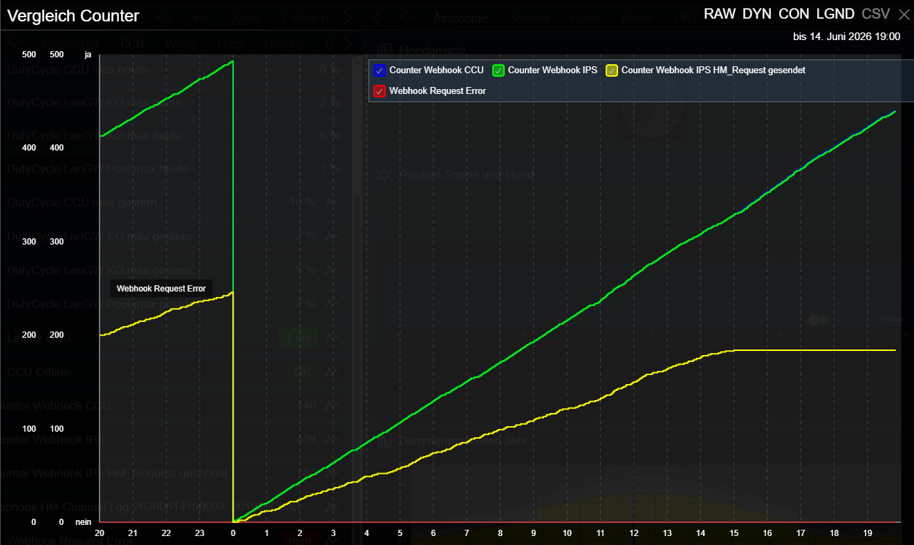

Hallo, schaut gut aus. Mein Skript hat seit dem Einspielen der neuen IPS Version (ca. 15:00) kein einziges Mal einen HM_Request benötigt. Im Debug Log sind bei natürlich ganz viel false, aber meinen meisten Geräte sind auch noch HM und keine HM_IP Geräte.
Danke, Andy
PS: Das Debug Log von ca. 15:00 bis 19:30 hab ich noch nicht genau angeschaut, habs aber als Datei (ca. 70MB) falls es wer benötigt.
Achja, CCU Version 3.87.6.20260509

Leider zu früh gefreut. Vorhin war es wieder soweit:
17.06.2026, 09:37:31 | TimerPool            | HomeMatic Socket (KeepAlive): Warten auf "Pong" von HomeMatic IP fehlgeschlagen
Was kann ich tun? Debug des Homematic Sockets aktivieren?
