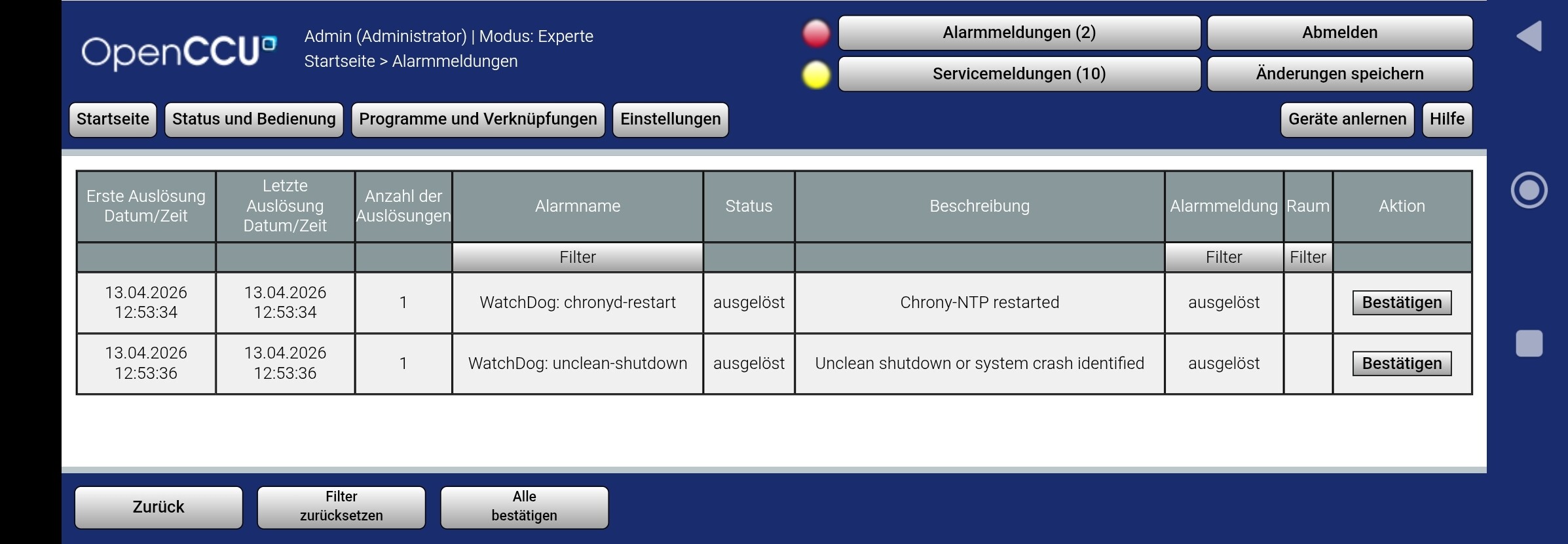

Unter den Alarmmeldungen.
Ja, ich hatte einen Stromausfall :laughing:
Danke. die Alarme sind bei mir leer. lg

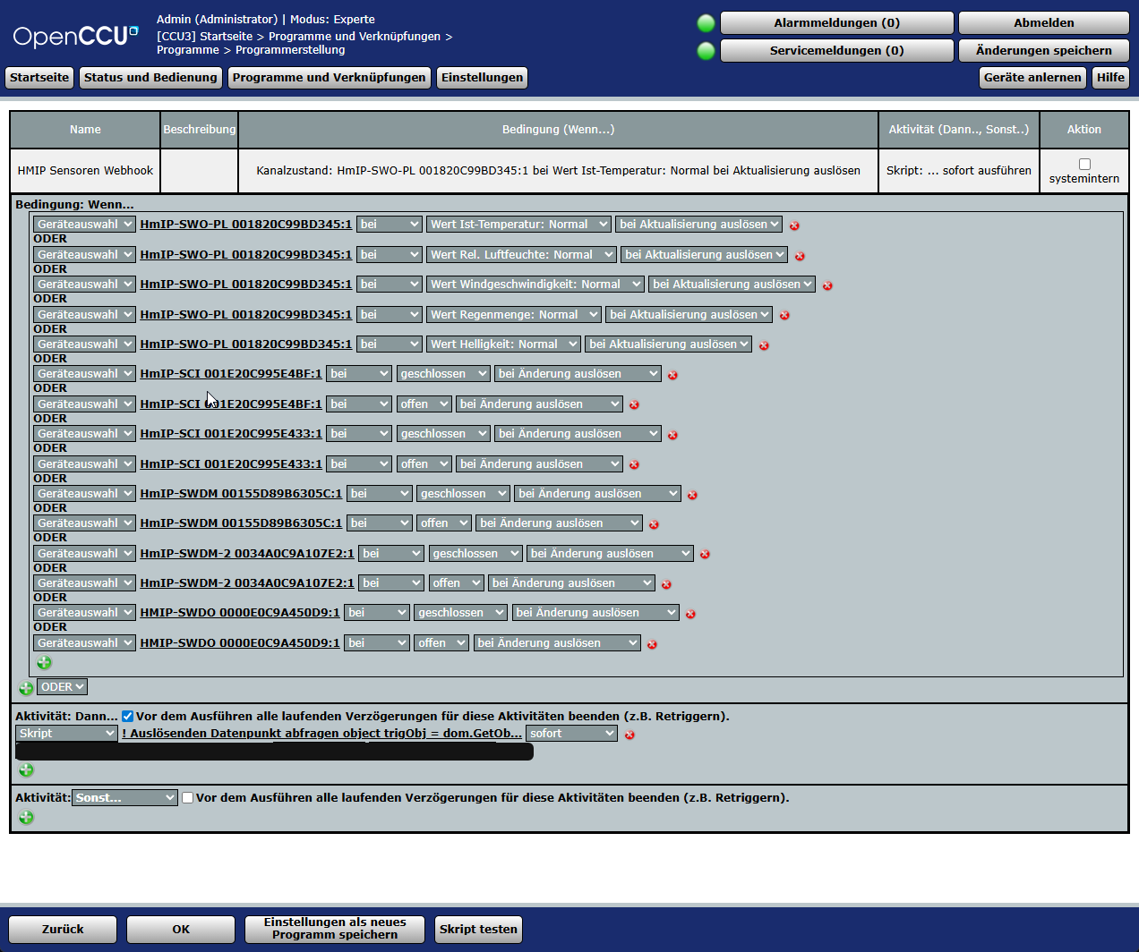

Hallo, ich hab gestern noch die Workaround Skripte für die Synchronisation über Webhook fertig gestellt.
Auf der CCU läuft ein Programm das bei jeder Änderung eines Sensors ausgelöst wird und den Kanal der Auslösers an den Webhook in IPS sendet.
Das Programm in der CCU:
! Auslösenden Datenpunkt abfragen
object trigObj = dom.GetObject("$src$");
string ch = "Unbekannt";
if (trigObj) {
    ! Kanalobjekt ermitteln
    object ch = dom.GetObject(trigObj.Channel());
string webhook_url = "http://<IP-SymconServer>:3777/hook/CCUSensor?kanal="#ch;
dom.GetObject("CUxD.CUX2801001:1.CMD_EXEC").State("wget -q -O - '" # webhook_url # "'");
Wichtig: in dem Skript den Wert durch die IP des Symcon Servers ersetzen.
Auf der CCU muss CUxD laufen für den Webaufruf.
In IPS hab ich einen Webhook mit dem Namen CCUSensor angelegt der folgendes Programm triggert:

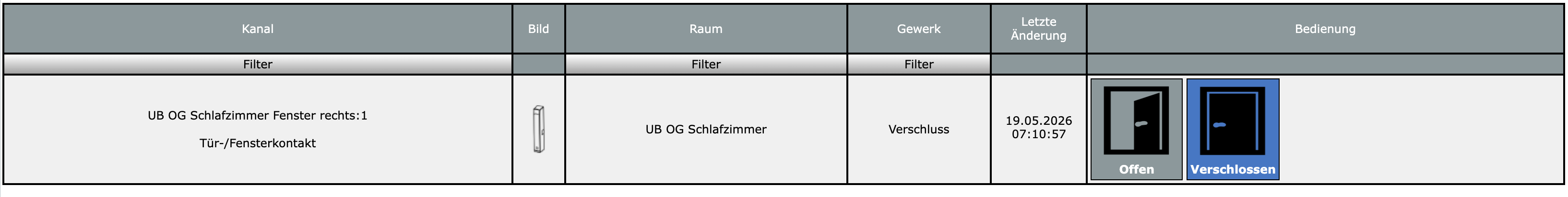

Gestern morgen hatte ich wieder so einen Fall:
OpenCCU: geschlossen
Symcon: offen

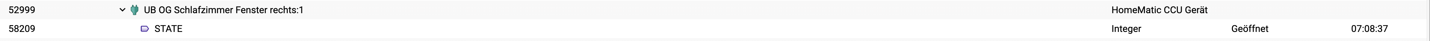

Als ich es bemerkt habe, habe ich den Socket geprüft, der war da:

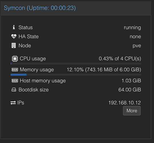

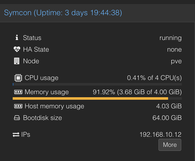

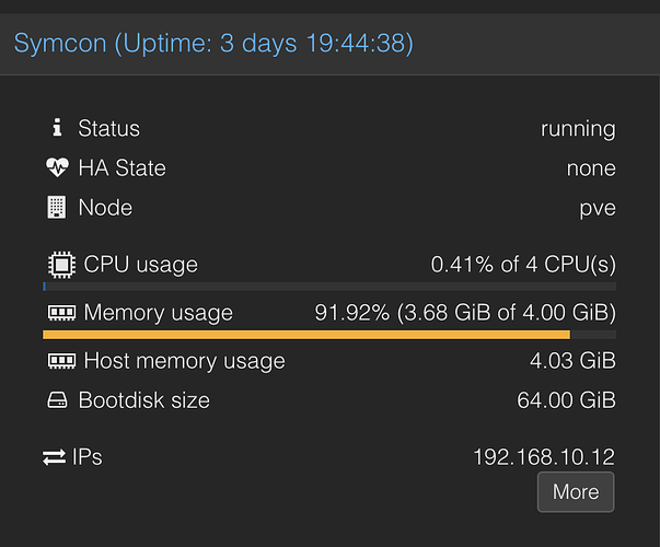

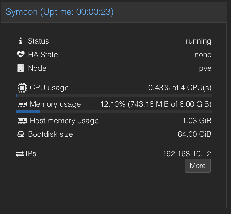

Was mir aber auch aufgefallen ist, dass die Ram Auslastung sehr hoch ist, es gab ja bereits ein anderes Thema mit eventuell Memmory Leak.
Hier meine VM mit 4GB RAM:
Habe das jetzt mal auf 6GB erhöht, nach einem Neustart sieht die Auslastung erst einmal gut aus:
Ich versuche jetzt noch in die Logs zu schauen, ob ich dort etwas finde.
