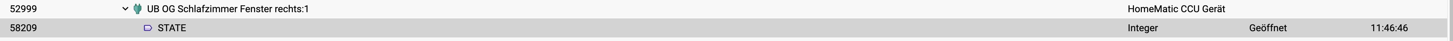

@ubittner: Zu deinem Beitrag, das kann ich bestätigen, es kommt der Kanal mit den Status Variablen (Lowbat, unreach, …) an, nur der Kanal mit STATE nicht.
lg, Andy

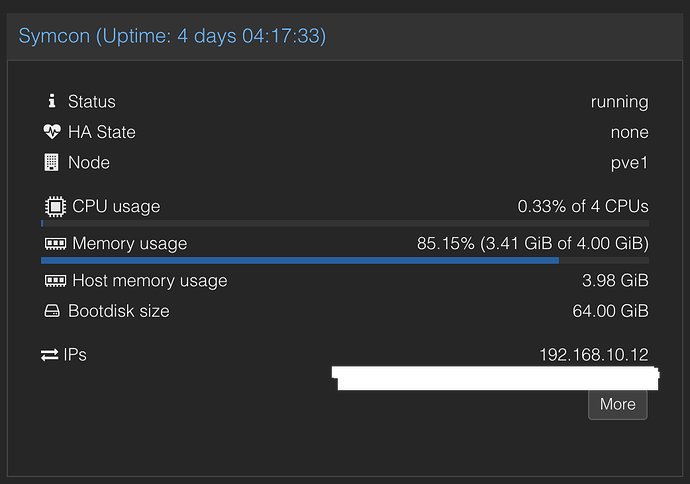

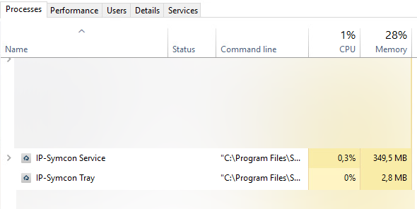

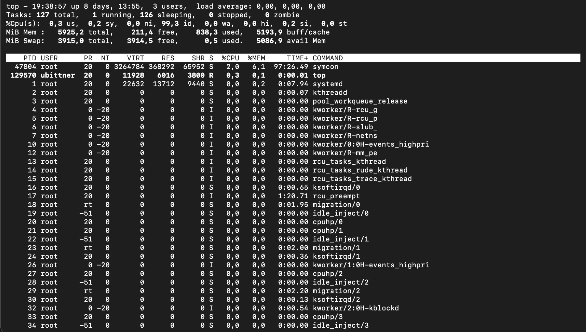

Habt ihr mal geschaut, ob Symcon irgendwie zu viel RAM oder CPU verbraucht? Wirkt es so, als wenn es nach einem Symcon Neustart gut läuft und erst nach einer Zeit schlechter wird oder ist es eher Zufall wann es nicht geht?
Habt ihr mal auf die neuste Beta von gestern gewechselt?
bei RAM und CPU nichts auffälliges, Server hat 8 Kerne und 16GB RAM. CPU ist typisch deutlich unter 20% (ausser bei Start von IPS), RAM bei unter 40%, meist unter 30%.
Bei der CCU kann ich nicht viel ändern, läuft aktuell auf eine RPi 4 mit 4GB.
Beta muss ich noch testen, da muss ich mir aber erst anschauen wie ich das mache, hab nur mein Live System und da bin ich immer etwas vorsichtig mit den Updates auf neue Versionen.
lg, Andy
Carrier Sense hab ich heute mal einige male überprüft, ist immer auf 0%.
lg, Andy

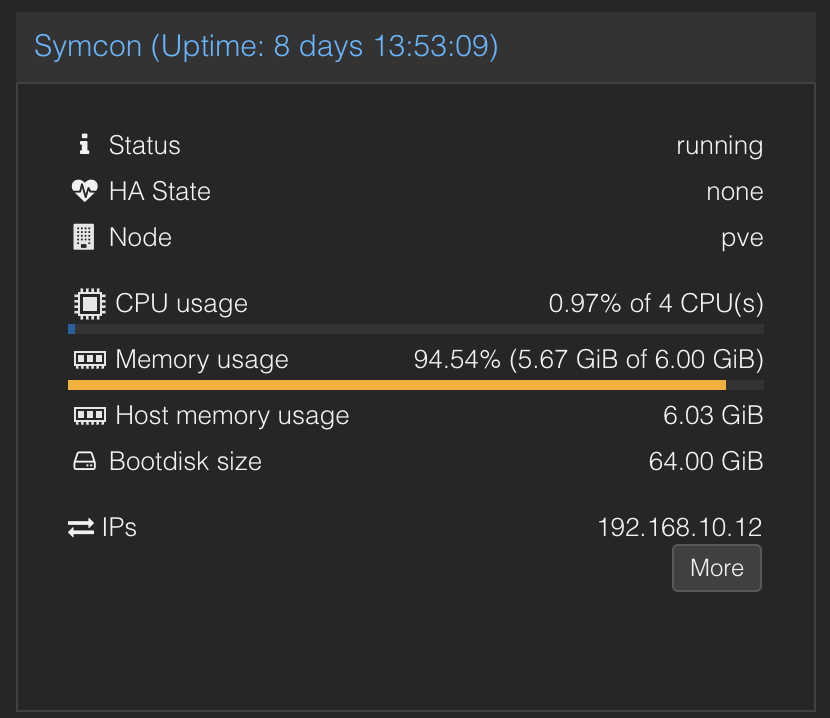

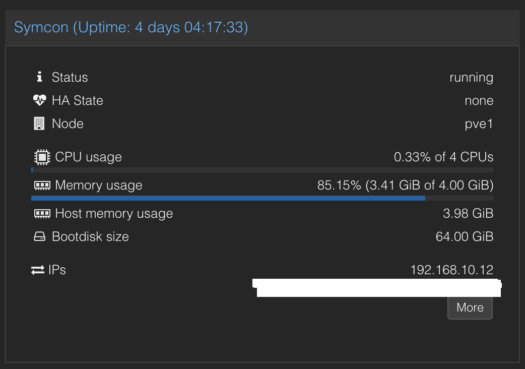

Ich habe leider immer noch keine Lösung und Ursache finden können → Wollte aber kurz Bescheid geben, dass ich noch jemandem im Support habe, der ein ähnliches Problem beschreibt.
Komischerweise steigt schon wieder der RAM:
Dabei hatte ich ja von 4GB auf 6GB erhöht.
Hatte jetzt aber nicht explizit geprüft, ob ein Status jetzt nicht übermittelt wurde.
Uli

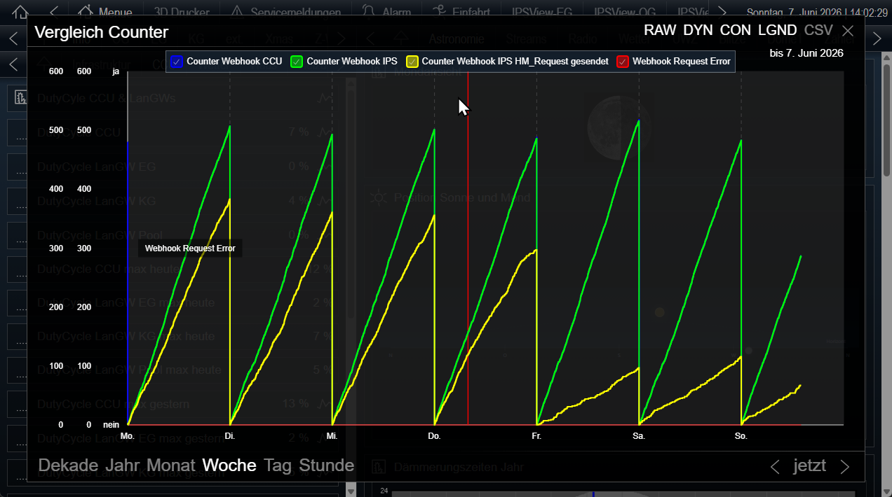

danke für die Unterstützung, bei läuft es nach wie vor nicht rund. Am Tag kommen ca. 700 Änderungen von HM-IP Sensoren (vor allem die Wetterstation). Davon kommt etwas mehr als die Hälfte nicht in IPS an. Diese Daten hole ich dann über die Skripte (CCU und Webhook in IPS) ab. Das klappt dann ohne Fehler. Beim Schalten von HM-IP Aktoren habe ich bis jetzt noch keine Probleme festgestellt, da hab ich aber auch fast keine. Bei den Fernbedienungen/Schaltern hackt es noch ziehmlich, da muss ich regelmässig mehrfach senden damit der Befehl ankommt. Dafür muss ich mir noch was bauen (wie für die Sensoren) damit das stabil läuft.
Wenn ich was testen soll, dann bitte einfach melden.
lg, Andy

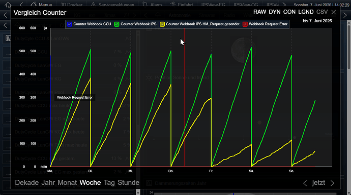

Hallo, ich hab mein Skript für den Workaround erweitert auf die Schalter.
Auf der CCU gibt es jetzt 3 Skripte die sich in nur in der Zeile string webhook_url = unterscheiden und durch den Auslöser.
Ein Skript wird durch die Änderung der Sensorwerte (ausser bei der Wetterstation, da wird auf die Aktualisierung der Temperatur ausgelöst), bei einem bei kurzem Tastendruck, bei einem bei langem Tastendruck ausgelöst.
Der Unterschied liegt im String. Es wird ein Parameter typ mitgegeben: Die Strings sehen dann wie folgt aus:
für Sensoren:
string webhook_url = „http://1.2.3.4:3777/hook/CCUSensor?typ=sensor&kanal=“#ch;
für kurzen Tastendruck:
string webhook_url = „http://1.2.3.4:3777/hook/CCUSensor?typ=switchshort&kanal=“#ch;
für langen Tastendruck:
string webhook_url = „http://1.2.3.4:3777/hook/CCUSensor?typ=switchlong&kanal=“#ch;
In IPS läuft folgendes Skript das über den Webhook “CCUSensor” ausgelöst wird:
$data_in = $_GET;
$hmipch = "ch-error";
@$hmipch = $data_in['kanal'];
@$hmiptyp = $data_in['typ'];
//IPS_LogMessage("CCU-Debug1", $hmiptyp . " => " . $hmipch);
$request_used = false;
$request_error = false;
$max_delta = 0;
if ($hmipch != "ch-error")
    $hmipch = substr($hmipch, strpos($hmipch, ' ')+1, 32);
    if ($hmiptyp == "sensor")
        //IPS_LogMessage("CCU-Debug2", $hmipch);
        $all_HMIDs = IPS_GetInstanceListByModuleID("{EE4A81C6-5C90-4DB7-AD2F-F6BBD521412E}");
        foreach ($all_HMIDs as $HMID)
            if (IPS_GetProperty($HMID, 'Address') == $hmipch)
                $all_childIDs = IPS_GetChildrenIDs($HMID);
                foreach ($all_childIDs as $childID)
                    $Var_array = IPS_GetVariable($childID);
                    //IPS_LogMessage("CCU-Debug3", time() . " - " .  $Var_array["VariableUpdated"] . " = " . time()-$Var_array["VariableUpdated"]);
                    $delta = time() - $Var_array["VariableUpdated"];
                    if ($delta > 2)
                        HM_RequestStatus($HMID, IPS_GetName($childID));
                        //IPS_LogMessage("CCU-Debug4", $hmipch . " = " . $HMID . " ( " . IPS_GetName($HMID) . " ) --> " . IPS_GetName($childID));
                        $request_id = $HMID;
                        if ($delta > $max_delta)
                            $max_delta = $delta;
    if ($hmiptyp == "switchshort")
                $switchID = IPS_GetObjectIDByName("PRESS_SHORT", $HMID);
                $Var_array = IPS_GetVariable($switchID);
                if ($delta > 3)
                    $ereignis_array = IPS_GetVariableEventList($switchID);
                    foreach ($ereignis_array as $ereignis_id)
                        IPS_RunScript(IPS_GetParent($ereignis_id));
                        //IPS_LogMessage("CCU-Debug4", "run " . IPS_GetParent($ereignis_id) . " ( " . IPS_GetName(IPS_GetParent($ereignis_id)) . " )");
    if ($hmiptyp == "switchlong")
                $switchID = IPS_GetObjectIDByName("PRESS_LONG", $HMID);
                if ($delta > 3)
else
    IPS_LogMessage("CCU-Sync", $hmipch . " Fehler bei Aufruf");
Bei mir hilft das ganze. Ich habe noch einige Variablen für das Logging bei mir drinnen um zu sehen ob es noch Probleme gibt. Ich hoffe ich habe diese alle aus dem Skript entfernt. Wenn nicht bitte kurz melden oder wenn sonst noch was unklar ist. Ich hoffe das hilft dem einen oder anderem einstweilen über das Problem, bis die CCU wieder alle Ereignisse meldet.
lg, Andy

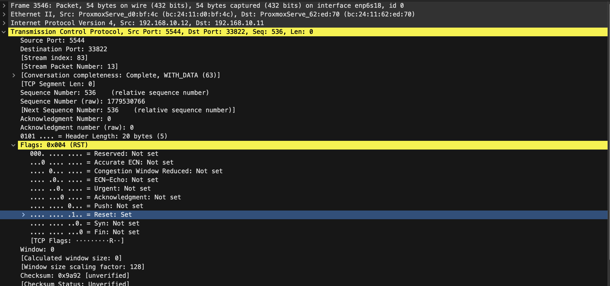

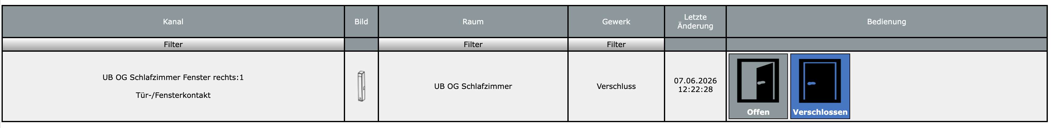

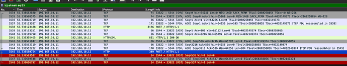

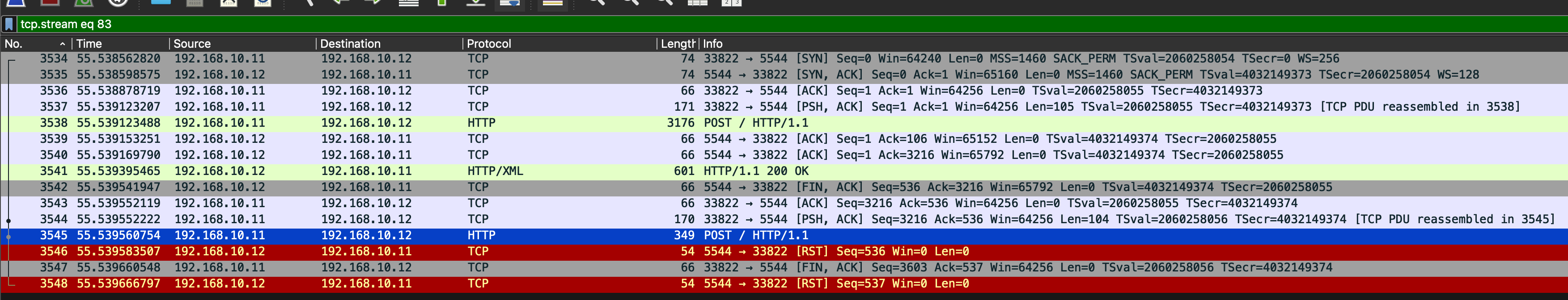

So heute wieder aufgetreten:
OpenCCU: Version: 3.87.6.20260509 (ova)
07.06.2026, 12:22:28 = Verschlossen
Symcon 9.0, Ubuntu (amd64), 22.05.2026, e8737297ef5f:
Geöffnet, den Debug vom I/O hatte ich leider nicht offen:
Wireshark:
POST / HTTP/1.1
Content-Length: 3110
Host: 192.168.10.12:5544
User-Agent: Java-http-client/21.0.11

POST / HTTP/1.1
Content-Length: 283
<?xml version='1.0' encoding='ISO-8859-1'?><methodCall><methodName>event</methodName><params><param><value>IPS-192.168.10.12</value></param><param><value>0000D7099587B3:1</value></param><param><value>STATE</value></param><param><value><i4>0</i4></value></param></params></methodCall>
Das Paket wird mit dem Status 0 übergeben.
Danach folgt aber ein RST:
Im Symcon log fehlt der Eintrag zum State:
07.06.2026 12:22:28 | 47459 | DEBUG   | VariableManager      | [ZuHause\Homematic\UB OG Schlafzimmer\UB OG Schlafzimmer Fenster rechts:0\SABOTAGE] = false
07.06.2026 12:22:28 | 56323 | DEBUG   | ScriptEngine         | Ausführung von PHP-Modul ~ Aktion: MessageSink
07.06.2026 12:22:28 | 29565 | DEBUG   | VariableManager      | [ZuHause\Homematic\UB OG Schlafzimmer\UB OG Schlafzimmer Fenster rechts:0\CONFIG_PENDING] = false
07.06.2026 12:22:28 | 42354 | DEBUG   | VariableManager      | [ZuHause\Homematic\UB OG Schlafzimmer\UB OG Schlafzimmer Fenster rechts:0\DUTY_CYCLE] = false
07.06.2026 12:22:28 | 23144 | DEBUG   | ScriptEngine         | Ausführung von PHP-Modul ~ Aktion: MessageSink
07.06.2026 12:22:28 | 15247 | DEBUG   | VariableManager      | [ZuHause\Homematic\UB OG Schlafzimmer\UB OG Schlafzimmer Fenster rechts:0\LOW_BAT] = false
07.06.2026 12:22:28 | 22885 | DEBUG   | VariableManager      | [ZuHause\Warnmelder\Sabotagemelder\Sabotagemelder\Status] = false
07.06.2026 12:22:28 | 38248 | DEBUG   | ScriptEngine         | Ausführung von PHP-Modul ~ Aktion: MessageSink
07.06.2026 12:22:28 | 41562 | DEBUG   | ScriptEngine         | Ausführung von PHP-Modul ~ Aktion: MessageSink
07.06.2026 12:22:28 | 56446 | MESSAGE | VariableManager      | [ZuHause\Warnmelder\Sabotagemelder\Sabotagemelder\Letzte Aktualisierung] = 07.06.2026 12:22:28
07.06.2026 12:22:28 | 10463 | DEBUG   | VariableManager      | [ZuHause\Warnmelder\Sabotagemelder\Sabotagemelder\Sabotageliste] = <table style='width: 100%; border-collapse: collapse;'><tr><td><b>Status</b></td><td><b>Name</b></td><td><b>Bemerkung</b></td><td><b>ID</b></td></tr><tr><td>🟢 OK</td><td>UB DG Büro Alarmsirene</td><td>00245A4994914C:0</td><td>21856</td></tr><tr><td>🟢 OK</td><td>UB DG Büro Bewegungsmelder</td><td>0009156999C8C6:0</td><td>56796</td></tr><tr><td>🟢 OK</td><td>UB DG Büro Terrassentür</td><td>00109709A3BD55:0</td><td>54305</td></tr><tr><td>🟢 OK</td><td>UB OG Badezimmer Fenster</td><td>00109709A3BD91:0</td><td>35591</td></tr><tr><td>🟢 OK</td><td>UB OG Flur Alarmsirene</td><td>00245A499494DC:0</td><td>28826</td></tr><tr><td>🟢 OK</td><td>UB OG Flur Bewegungsmelder</td><td>0009156999C8B7:0</td><td>59292</td></tr><tr><td>🟢 OK</td><td>UB OG Flur Wohnungstür</td><td>0023DA49A39EFC:0</td><td>55698</td></tr><tr><td>🟢 OK</td><td>UB OG Küche Fenster</td><td>00109709A3BFFE:0</td><td>29489</td></tr><tr><td>🟢 OK</td><td>UB OG Schlafzimmer Fenster links</td><td>0000D709958566:0</td><td>31123</td></tr><tr><td>🟢 OK</td><td>UB OG Schlafzimmer Fenster rechts</td><td>0000D7099587B3:0</td><td>47459</td></tr><tr><td>🟢 OK</td><td>UB OG Wohnzimmer Bewegungsmelder</td><td>000917099A84AB:0</td><td>11738</td></tr><tr><td>🟢 OK</td><td>UB OG Wohnzimmer Fenster links</td><td>00109709A3B2B1:0</td><td>36669</td></tr><tr><td>🟢 OK</td><td>UB OG Wohnzimmer Fenster mitte</td><td>00109709A3BFEE:0</td><td>50844</td></tr><tr><td>🟢 OK</td><td>UB OG Wohnzimmer Fenster rechts</td><td>00109709A3C2D1:0</td><td>18516</td></tr><tr><td>🟢 OK</td><td>UB OG Wohnzimmer Präsenzmelder</td><td>000C1A498E5DB8:0</td><td>30505</td></tr></table>
07.06.2026 12:22:28 | 24087 | DEBUG   | VariableManager      | [ZuHause\Warnmelder\Sabotagemelder\Sabotagemelder\Auslösender Melder] =
07.06.2026 12:22:28 | 56461 | DEBUG   | VariableManager      | [ZuHause\Homematic\UB OG Schlafzimmer\UB OG Schlafzimmer Fenster rechts:0\UNREACH] = false
07.06.2026 12:22:28 | 56323 | DEBUG   | ScriptEngine         | Ausgeführt von PHP-Modul ~ Aktion: MessageSink ~ Dauer: 1 ms
07.06.2026 12:22:28 | 40378 | MESSAGE | VariableManager      | [ZuHause\Homematic\UB OG Schlafzimmer\UB OG Schlafzimmer Fenster rechts:0\RSSI_DEVICE] = -65
07.06.2026 12:22:28 | 41562 | DEBUG   | ScriptEngine         | Ausgeführt von PHP-Modul ~ Aktion: MessageSink ~ Dauer: 1 ms
07.06.2026 12:22:28 | 43958 | DEBUG   | VariableManager      | [ZuHause\Homematic\UB OG Schlafzimmer\UB OG Schlafzimmer Fenster rechts:0\OPERATING_VOLTAGE_STATUS] = 0
07.06.2026 12:22:28 | 30227 | MESSAGE | VariableManager      | [ZuHause\Homematic\UB OG Schlafzimmer\UB OG Schlafzimmer Fenster rechts:0\OPERATING_VOLTAGE] = 1.4000000000
07.06.2026 12:22:28 | 47924 | DEBUG   | VariableManager      | [ZuHause\Warnmelder\DutyCycle\Warnmelder DutyCycle\Status] = false
07.06.2026 12:22:28 | 42669 | MESSAGE | VariableManager      | [ZuHause\Warnmelder\DutyCycle\Warnmelder DutyCycle\Letzte Aktualisierung] = 07.06.2026 12:22:28
07.06.2026 12:22:28 | 38136 | MESSAGE | VariableManager      | [ZuHause\Warnmelder\Batteriemelder\Batteriemelder\Letzte Aktualisierung] = 07.06.2026 12:22:28
07.06.2026 12:22:28 | 36546 | DEBUG   | VariableManager      | [ZuHause\Warnmelder\DutyCycle\Warnmelder DutyCycle\Warnmelderliste] = <table style='width: 100%; border-collapse: collapse;'><tr><td><b>Status</b></td><td><b>Name</b></td><td><b>Bemerkung</b></td><td><b>ID</b></td></tr><tr><td>🟢 OK</td><td>SP DG Büro Rauchmelder</td><td>NEQ0002752:0</td><td>22372</td></tr><tr><td>🟢 OK</td><td>SP OG Flur Rauchmelder</td><td>000A5F299AE6AD:0</td><td>44952</td></tr><tr><td>🟢 OK</td><td>SP OG Schlafzimmer Rauchmelder</td><td>NEQ1029849:0</td><td>31022</td></tr><tr><td>🟢 OK</td><td>SP OG Wohnzimmer Rauchmelder</td><td>000A5F299AE867:0</td><td>26152</td></tr><tr><td>🟢 OK</td><td>UB DG Büro Alarmsirene</td><td>00245A4994914C:0</td><td>28089</td></tr><tr><td>🟢 OK</td><td>UB DG Büro Bewegungsmelder</td><td>0009156999C8C6:0</td><td>44227</td></tr><tr><td>🟢 OK</td><td>UB DG Büro Klimaanlage</td><td>000BA0C9985C0A:0</td><td>49819</td></tr><tr><td>🟢 OK</td><td>UB DG Büro Rauchmelder</td><td>000A5709916FBF:0</td><td>15025</td></tr><tr><td>🟢 OK</td><td>UB DG Büro Temperatursensor</td><td>000E9A499B297D:0</td><td>23518</td></tr><tr><td>🟢 OK</td><td>UB DG Büro Terrassentür</td><td>00109709A3BD55:0</td><td>49860</td></tr><tr><td>🟢 OK</td><td>UB DG Büro Wandtaster</td><td>00019A4993045C:0</td><td>45214</td></tr><tr><td>🟢 OK</td><td>UB Handsender Gast</td><td>00099709A0E4CA:0</td><td>22452</td></tr><tr><td>🟢 OK</td><td>UB Handsender Sabine Pothfelder</td><td>00099709A0E40E:0</td><td>46075</td></tr><tr><td>🟢 OK</td><td>UB OG Bad Heizkörperthermostat</td><td>002A9D89AF9EAB:0</td><td>32880</td></tr><tr><td>🟢 OK</td><td>UB OG Badezimmer Fenster</td><td>00109709A3BD91:0</td><td>59185</td></tr><tr><td>🟢 OK</td><td>UB OG Flur Alarmsirene</td><td>00245A499494DC:0</td><td>35569</td></tr><tr><td>🟢 OK</td><td>UB OG Flur Bewegungsmelder</td><td>0009156999C8B7:0</td><td>53699</td></tr><tr><td>🟢 OK</td><td>UB OG Flur LED Signalschalter</td><td>001A58A9A24389:0</td><td>34788</td></tr><tr><td>🟢 OK</td><td>UB OG Flur Rauchmelder</td><td>000A5709916EF0:0</td><td>40232</td></tr><tr><td>🟢 OK</td><td>UB OG Flur Wandtaster</td><td>000B5709951661:0</td><td>23458</td></tr><tr><td>🟢 OK</td><td>UB OG Flur Wohnungstür</td><td>0023DA49A39EFC:0</td><td>23246</td></tr><tr><td>🟢 OK</td><td>UB OG Küche Fenster</td><td>00109709A3BFFE:0</td><td>41469</td></tr><tr><td>🟢 OK</td><td>UB OG Küche Rollladenschalter</td><td>001118A992504E:0</td><td>30877</td></tr><tr><td>🟢 OK</td><td>UB OG Küche Wassersensor</td><td>001898A99261B4:0</td><td>43759</td></tr><tr><td>🟢 OK</td><td>UB OG Schlafzimmer Fenster links</td><td>0000D709958566:0</td><td>45218</td></tr><tr><td>🟢 OK</td><td>UB OG Schlafzimmer Fenster rechts</td><td>0000D7099587B3:0</td><td>42354</td></tr><tr><td>🟢 OK</td><td>UB OG Schlafzimmer Rauchmelder</td><td>000A5709916FBC:0</td><td>40350</td></tr><tr><td>🟢 OK</td><td>UB OG Schlafzimmer Schaltaktor Deckenlicht</td><td>00089A499F83A1:0</td><td>34013</td></tr><tr><td>🟢 OK</td><td>UB OG Schlafzimmer Wandtaster 1</td><td>00019709AC86B8:0</td><td>47309</td></tr><tr><td>🟢 OK</td><td>UB OG Schlafzimmer Wandtaster 2</td><td>000193C99D3A8C:0</td><td>17298</td></tr><tr><td>🟢 OK</td><td>UB OG Wohnzimmer Bewegungsmelder</td><td>000917099A84AB:0</td><td>43595</td></tr><tr><td>🟢 OK</td><td>UB OG Wohnzimmer Fenster links</td><td>00109709A3B2B1:0</td><td>20350</td></tr><tr><td>🟢 OK</td><td>UB OG Wohnzimmer Fenster mitte</td><td>00109709A3BFEE:0</td><td>24647</td></tr><tr><td>🟢 OK</td><td>UB OG Wohnzimmer Fenster rechts</td><td>00109709A3C2D1:0</td><td>30438</td></tr><tr><td>🟢 OK</td><td>UB OG Wohnzimmer Fernbedienung</td><td>000B17099E9A0A:0</td><td>38993</td></tr><tr><td>🟢 OK</td><td>UB OG Wohnzimmer Präsenzmelder</td><td>000C1A498E5DB8:0</td><td>14527</td></tr><tr><td>🟢 OK</td><td>UB OG Wohnzimmer Rauchmelder</td><td>000A5709916FAB:0</td><td>58771</td></tr><tr><td>🟢 OK</td><td>UB OG Wohnzimmer Wandtaster</td><td>000B57098ECCC0:0</td><td>26060</td></tr></table>
07.06.2026 12:22:28 | 31159 | DEBUG   | VariableManager      | [ZuHause\Warnmelder\DutyCycle\Warnmelder DutyCycle\Auslösender Melder] =
07.06.2026 12:22:28 | 23144 | DEBUG   | ScriptEngine         | Ausgeführt von PHP-Modul ~ Aktion: MessageSink ~ Dauer: 2 ms
07.06.2026 12:22:28 | 55810 | DEBUG   | VariableManager      | [ZuHause\Warnmelder\Batteriemelder\Batteriemelder\Batterieliste] = <table style='width: 100%; border-collapse: collapse;'><tr><td><b>Status</b></td><td><b>Name</b></td><td><b>Bemerkung</b></td><td><b>Batterietyp</b></td><td><b>ID</b></td><td><b>Letzter Batteriewechsel</b></td></tr><tr><td>🟢  OK</td><td>SP DG Büro Rauchmelder</td><td>NEQ0002752:1</td><td></td><td>44691</td><td>Nie</td></tr><tr><td>🟢  OK</td><td>SP OG Flur Rauchmelder</td><td>000A5F299AE6AD:0</td><td></td><td>12572</td><td>Nie</td></tr><tr><td>🟢  OK</td><td>SP OG Schlafzimmer Rauchmelder</td><td>NEQ1029849:1</td><td></td><td>17912</td><td>Nie</td></tr><tr><td>🟢  OK</td><td>SP OG Wohnzimmer Rauchmelder</td><td>000A5F299AE867:0</td><td></td><td>27886</td><td>Nie</td></tr><tr><td>🟢  OK</td><td>UB DG Büro Alarmsirene</td><td>00245A4994914C:0</td><td></td><td>51940</td><td>Nie</td></tr><tr><td>🟢  OK</td><td>UB DG Büro Bewegungsmelder</td><td>0009156999C8C6:0</td><td>2 x AA</td><td>42398</td><td>Nie</td></tr><tr><td>🟢  OK</td><td>UB DG Büro Heizkörperthermostat</td><td>002A9D89BC24E9:0</td><td></td><td>45966</td><td>Nie</td></tr><tr><td>🟢  OK</td><td>UB DG Büro Rauchmelder</td><td>000A5709916FBF:0</td><td></td><td>35614</td><td>Nie</td></tr><tr><td>🟢  OK</td><td>UB DG Büro Temperatursensor</td><td>000E9A499B297D:0</td><td></td><td>28024</td><td>Nie</td></tr><tr><td>🟢  OK</td><td>UB DG Büro Terrassentür</td><td>00109709A3BD55:0</td><td>2 x AAA</td><td>49216</td><td>04.12.2023</td></tr><tr><td>🟢  OK</td><td>UB DG Büro Wandtaster</td><td>00019A4993045C:0</td><td></td><td>32949</td><td>Nie</td></tr><tr><td>🟢  OK</td><td>UB Handsender Gast</td><td>00099709A0E4CA:0</td><td></td><td>17680</td><td>Nie</td></tr><tr><td>🟢  OK</td><td>UB Handsender Sabine Pothfelder</td><td>00099709A0E40E:0</td><td></td><td>45224</td><td>Nie</td></tr><tr><td>🟢  OK</td><td>UB OG Bad Heizkörperthermostat</td><td>002A9D89AF9EAB:0</td><td></td><td>22418</td><td>Nie</td></tr><tr><td>🟢  OK</td><td>UB OG Badezimmer Fenster</td><td>00109709A3BD91:0</td><td></td><td>33388</td><td>Nie</td></tr><tr><td>🟢  OK</td><td>UB OG Flur Alarmsirene</td><td>00245A499494DC:0</td><td>3 x AA</td><td>35807</td><td>04.12.2023</td></tr><tr><td>🟢  OK</td><td>UB OG Flur Bewegungsmelder</td><td>0009156999C8B7:0</td><td>2 x AA</td><td>56370</td><td>25.05.2025</td></tr><tr><td>🟢  OK</td><td>UB OG Flur Heizkörperthermostat</td><td>002A9D89BC27EC:0</td><td></td><td>46632</td><td>Nie</td></tr><tr><td>🟢  OK</td><td>UB OG Flur Rauchmelder</td><td>000A5709916EF0:0</td><td></td><td>10504</td><td>Nie</td></tr><tr><td>🟢  OK</td><td>UB OG Flur Wandtaster</td><td>000B5709951661:0</td><td></td><td>30425</td><td>Nie</td></tr><tr><td>🟢  OK</td><td>UB OG Flur Wohnungstür</td><td>0023DA49A39EFC:0</td><td></td><td>27990</td><td>Nie</td></tr><tr><td>🟢  OK</td><td>UB OG Küche Fenster</td><td>00109709A3BFFE:0</td><td></td><td>42216</td><td>Nie</td></tr><tr><td>🟢  OK</td><td>UB OG Küche Heizkörperthermostat</td><td>002A9D89BC26A3:0</td><td></td><td>16297</td><td>01.06.2025</td></tr><tr><td>🟢  OK</td><td>UB OG Küche Wassersensor</td><td>001898A99261B4:0</td><td></td><td>50653</td><td>Nie</td></tr><tr><td>🟢  OK</td><td>UB OG Schlafzimmer Fenster links</td><td>0000D709958566:0</td><td>1 x AAA</td><td>40658</td><td>Nie</td></tr><tr><td>🟢  OK</td><td>UB OG Schlafzimmer Fenster rechts</td><td>0000D7099587B3:0</td><td>1 x AAA</td><td>15247</td><td>27.12.2023</td></tr><tr><td>🟢  OK</td><td>UB OG Schlafzimmer Heizkörperthermostat</td><td>002A9D89BC253B:0</td><td></td><td>47876</td><td>Nie</td></tr><tr><td>🟢  OK</td><td>UB OG Schlafzimmer Rauchmelder</td><td>000A5709916FBC:0</td><td></td><td>35312</td><td>Nie</td></tr><tr><td>🟢  OK</td><td>UB OG Schlafzimmer Wandtaster 1</td><td>00019709AC86B8:0</td><td></td><td>11892</td><td>Nie</td></tr><tr><td>🟢  OK</td><td>UB OG Schlafzimmer Wandtaster 2</td><td>000193C99D3A8C:0</td><td></td><td>55980</td><td>Nie</td></tr><tr><td>🟢  OK</td><td>UB OG Wohnzimmer Bewegungsmelder</td><td>000917099A84AB:0</td><td>2 x AA</td><td>21029</td><td>Nie</td></tr><tr><td>🟢  OK</td><td>UB OG Wohnzimmer Fenster links</td><td>00109709A3B2B1:0</td><td></td><td>28283</td><td>Nie</td></tr><tr><td>🟢  OK</td><td>UB OG Wohnzimmer Fenster mitte</td><td>00109709A3BFEE:0</td><td></td><td>35645</td><td>Nie</td></tr><tr><td>🟢  OK</td><td>UB OG Wohnzimmer Fenster rechts</td><td>00109709A3C2D1:0</td><td>2 x AAA</td><td>14202</td><td>04.12.2023</td></tr><tr><td>🟢  OK</td><td>UB OG Wohnzimmer Fernbedienung</td><td>000B17099E9A0A:0</td><td></td><td>17066</td><td>Nie</td></tr><tr><td>🟢  OK</td><td>UB OG Wohnzimmer Heizkörperthermostat</td><td>002A9F29A4A7C6:0</td><td></td><td>55663</td><td>Nie</td></tr><tr><td>🟢  OK</td><td>UB OG Wohnzimmer Präsenzmelder</td><td>000C1A498E5DB8:0</td><td></td><td>12790</td><td>Nie</td></tr><tr><td>🟢  OK</td><td>UB OG Wohnzimmer Rauchmelder</td><td>000A5709916FAB:0</td><td></td><td>50958</td><td>Nie</td></tr><tr><td>🟢  OK</td><td>UB OG Wohnzimmer Wandtaster</td><td>000B57098ECCC0:0</td><td></td><td>35549</td><td>Nie</td></tr></table>
07.06.2026 12:22:28 | 38248 | DEBUG   | ScriptEngine         | Ausgeführt von PHP-Modul ~ Aktion: MessageSink ~ Dauer: 2 ms
07.06.2026 12:22:28 | 20757 | DEBUG   | VariableManager      | [ZuHause\Homematic\UB OG Schlafzimmer\UB OG Schlafzimmer Fenster rechts:0\ERROR_CODE] = 0
07.06.2026 12:22:28 | 57578 | DEBUG   | ScriptEngine         | Ausführung von PHP-Modul ~ Aktion: Timer: StatusUpdate
07.06.2026 12:22:29 | 29489 | DEBUG   | VariableManager      | [ZuHause\Homematic\UB OG Küche\UB OG Küche Fenster:0\SABOTAGE] = false
07.06.2026 12:22:29 | 56323 | DEBUG   | ScriptEngine         | Ausführung von PHP-Modul ~ Aktion: MessageSink
07.06.2026 12:22:29 | 17434 | DEBUG   | VariableManager      | [ZuHause\Homematic\UB OG Küche\UB OG Küche Fenster:0\CONFIG_PENDING] = false
07.06.2026 12:22:29 | 41469 | DEBUG   | VariableManager      | [ZuHause\Homematic\UB OG Küche\UB OG Küche Fenster:0\DUTY_CYCLE] = false
07.06.2026 12:22:29 | 23144 | DEBUG   | ScriptEngine         | Ausführung von PHP-Modul ~ Aktion: MessageSink
07.06.2026 12:22:29 | 42216 | DEBUG   | VariableManager      | [ZuHause\Homematic\UB OG Küche\UB OG Küche Fenster:0\LOW_BAT] = false
07.06.2026 12:22:29 | 38248 | DEBUG   | ScriptEngine         | Ausführung von PHP-Modul ~ Aktion: MessageSink
07.06.2026 12:22:29 | 41562 | DEBUG   | ScriptEngine         | Ausführung von PHP-Modul ~ Aktion: MessageSink
07.06.2026 12:22:29 | 22885 | DEBUG   | VariableManager      | [ZuHause\Warnmelder\Sabotagemelder\Sabotagemelder\Status] = false
07.06.2026 12:22:29 | 56446 | MESSAGE | VariableManager      | [ZuHause\Warnmelder\Sabotagemelder\Sabotagemelder\Letzte Aktualisierung] = 07.06.2026 12:22:29
07.06.2026 12:22:29 | 10463 | DEBUG   | VariableManager      | [ZuHause\Warnmelder\Sabotagemelder\Sabotagemelder\Sabotageliste] = <table style='width: 100%; border-collapse: collapse;'><tr><td><b>Status</b></td><td><b>Name</b></td><td><b>Bemerkung</b></td><td><b>ID</b></td></tr><tr><td>🟢 OK</td><td>UB DG Büro Alarmsirene</td><td>00245A4994914C:0</td><td>21856</td></tr><tr><td>🟢 OK</td><td>UB DG Büro Bewegungsmelder</td><td>0009156999C8C6:0</td><td>56796</td></tr><tr><td>🟢 OK</td><td>UB DG Büro Terrassentür</td><td>00109709A3BD55:0</td><td>54305</td></tr><tr><td>🟢 OK</td><td>UB OG Badezimmer Fenster</td><td>00109709A3BD91:0</td><td>35591</td></tr><tr><td>🟢 OK</td><td>UB OG Flur Alarmsirene</td><td>00245A499494DC:0</td><td>28826</td></tr><tr><td>🟢 OK</td><td>UB OG Flur Bewegungsmelder</td><td>0009156999C8B7:0</td><td>59292</td></tr><tr><td>🟢 OK</td><td>UB OG Flur Wohnungstür</td><td>0023DA49A39EFC:0</td><td>55698</td></tr><tr><td>🟢 OK</td><td>UB OG Küche Fenster</td><td>00109709A3BFFE:0</td><td>29489</td></tr><tr><td>🟢 OK</td><td>UB OG Schlafzimmer Fenster links</td><td>0000D709958566:0</td><td>31123</td></tr><tr><td>🟢 OK</td><td>UB OG Schlafzimmer Fenster rechts</td><td>0000D7099587B3:0</td><td>47459</td></tr><tr><td>🟢 OK</td><td>UB OG Wohnzimmer Bewegungsmelder</td><td>000917099A84AB:0</td><td>11738</td></tr><tr><td>🟢 OK</td><td>UB OG Wohnzimmer Fenster links</td><td>00109709A3B2B1:0</td><td>36669</td></tr><tr><td>🟢 OK</td><td>UB OG Wohnzimmer Fenster mitte</td><td>00109709A3BFEE:0</td><td>50844</td></tr><tr><td>🟢 OK</td><td>UB OG Wohnzimmer Fenster rechts</td><td>00109709A3C2D1:0</td><td>18516</td></tr><tr><td>🟢 OK</td><td>UB OG Wohnzimmer Präsenzmelder</td><td>000C1A498E5DB8:0</td><td>30505</td></tr></table>
07.06.2026 12:22:29 | 24087 | DEBUG   | VariableManager      | [ZuHause\Warnmelder\Sabotagemelder\Sabotagemelder\Auslösender Melder] =
07.06.2026 12:22:29 | 42569 | DEBUG   | VariableManager      | [ZuHause\Homematic\UB OG Küche\UB OG Küche Fenster:0\UNREACH] = false
07.06.2026 12:22:29 | 56323 | DEBUG   | ScriptEngine         | Ausgeführt von PHP-Modul ~ Aktion: MessageSink ~ Dauer: 1 ms
07.06.2026 12:22:29 | 41562 | DEBUG   | ScriptEngine         | Ausgeführt von PHP-Modul ~ Aktion: MessageSink ~ Dauer: 0 ms
07.06.2026 12:22:29 | 37412 | MESSAGE | VariableManager      | [ZuHause\Homematic\UB OG Küche\UB OG Küche Fenster:0\RSSI_DEVICE] = -68
07.06.2026 12:22:29 | 38136 | MESSAGE | VariableManager      | [ZuHause\Warnmelder\Batteriemelder\Batteriemelder\Letzte Aktualisierung] = 07.06.2026 12:22:29
07.06.2026 12:22:29 | 55810 | DEBUG   | VariableManager      | [ZuHause\Warnmelder\Batteriemelder\Batteriemelder\Batterieliste] = <table style='width: 100%; border-collapse: collapse;'><tr><td><b>Status</b></td><td><b>Name</b></td><td><b>Bemerkung</b></td><td><b>Batterietyp</b></td><td><b>ID</b></td><td><b>Letzter Batteriewechsel</b></td></tr><tr><td>🟢  OK</td><td>SP DG Büro Rauchmelder</td><td>NEQ0002752:1</td><td></td><td>44691</td><td>Nie</td></tr><tr><td>🟢  OK</td><td>SP OG Flur Rauchmelder</td><td>000A5F299AE6AD:0</td><td></td><td>12572</td><td>Nie</td></tr><tr><td>🟢  OK</td><td>SP OG Schlafzimmer Rauchmelder</td><td>NEQ1029849:1</td><td></td><td>17912</td><td>Nie</td></tr><tr><td>🟢  OK</td><td>SP OG Wohnzimmer Rauchmelder</td><td>000A5F299AE867:0</td><td></td><td>27886</td><td>Nie</td></tr><tr><td>🟢  OK</td><td>UB DG Büro Alarmsirene</td><td>00245A4994914C:0</td><td></td><td>51940</td><td>Nie</td></tr><tr><td>🟢  OK</td><td>UB DG Büro Bewegungsmelder</td><td>0009156999C8C6:0</td><td>2 x AA</td><td>42398</td><td>Nie</td></tr><tr><td>🟢  OK</td><td>UB DG Büro Heizkörperthermostat</td><td>002A9D89BC24E9:0</td><td></td><td>45966</td><td>Nie</td></tr><tr><td>🟢  OK</td><td>UB DG Büro Rauchmelder</td><td>000A5709916FBF:0</td><td></td><td>35614</td><td>Nie</td></tr><tr><td>🟢  OK</td><td>UB DG Büro Temperatursensor</td><td>000E9A499B297D:0</td><td></td><td>28024</td><td>Nie</td></tr><tr><td>🟢  OK</td><td>UB DG Büro Terrassentür</td><td>00109709A3BD55:0</td><td>2 x AAA</td><td>49216</td><td>04.12.2023</td></tr><tr><td>🟢  OK</td><td>UB DG Büro Wandtaster</td><td>00019A4993045C:0</td><td></td><td>32949</td><td>Nie</td></tr><tr><td>🟢  OK</td><td>UB Handsender Gast</td><td>00099709A0E4CA:0</td><td></td><td>17680</td><td>Nie</td></tr><tr><td>🟢  OK</td><td>UB Handsender Sabine Pothfelder</td><td>00099709A0E40E:0</td><td></td><td>45224</td><td>Nie</td></tr><tr><td>🟢  OK</td><td>UB OG Bad Heizkörperthermostat</td><td>002A9D89AF9EAB:0</td><td></td><td>22418</td><td>Nie</td></tr><tr><td>🟢  OK</td><td>UB OG Badezimmer Fenster</td><td>00109709A3BD91:0</td><td></td><td>33388</td><td>Nie</td></tr><tr><td>🟢  OK</td><td>UB OG Flur Alarmsirene</td><td>00245A499494DC:0</td><td>3 x AA</td><td>35807</td><td>04.12.2023</td></tr><tr><td>🟢  OK</td><td>UB OG Flur Bewegungsmelder</td><td>0009156999C8B7:0</td><td>2 x AA</td><td>56370</td><td>25.05.2025</td></tr><tr><td>🟢  OK</td><td>UB OG Flur Heizkörperthermostat</td><td>002A9D89BC27EC:0</td><td></td><td>46632</td><td>Nie</td></tr><tr><td>🟢  OK</td><td>UB OG Flur Rauchmelder</td><td>000A5709916EF0:0</td><td></td><td>10504</td><td>Nie</td></tr><tr><td>🟢  OK</td><td>UB OG Flur Wandtaster</td><td>000B5709951661:0</td><td></td><td>30425</td><td>Nie</td></tr><tr><td>🟢  OK</td><td>UB OG Flur Wohnungstür</td><td>0023DA49A39EFC:0</td><td></td><td>27990</td><td>Nie</td></tr><tr><td>🟢  OK</td><td>UB OG Küche Fenster</td><td>00109709A3BFFE:0</td><td></td><td>42216</td><td>Nie</td></tr><tr><td>🟢  OK</td><td>UB OG Küche Heizkörperthermostat</td><td>002A9D89BC26A3:0</td><td></td><td>16297</td><td>01.06.2025</td></tr><tr><td>🟢  OK</td><td>UB OG Küche Wassersensor</td><td>001898A99261B4:0</td><td></td><td>50653</td><td>Nie</td></tr><tr><td>🟢  OK</td><td>UB OG Schlafzimmer Fenster links</td><td>0000D709958566:0</td><td>1 x AAA</td><td>40658</td><td>Nie</td></tr><tr><td>🟢  OK</td><td>UB OG Schlafzimmer Fenster rechts</td><td>0000D7099587B3:0</td><td>1 x AAA</td><td>15247</td><td>27.12.2023</td></tr><tr><td>🟢  OK</td><td>UB OG Schlafzimmer Heizkörperthermostat</td><td>002A9D89BC253B:0</td><td></td><td>47876</td><td>Nie</td></tr><tr><td>🟢  OK</td><td>UB OG Schlafzimmer Rauchmelder</td><td>000A5709916FBC:0</td><td></td><td>35312</td><td>Nie</td></tr><tr><td>🟢  OK</td><td>UB OG Schlafzimmer Wandtaster 1</td><td>00019709AC86B8:0</td><td></td><td>11892</td><td>Nie</td></tr><tr><td>🟢  OK</td><td>UB OG Schlafzimmer Wandtaster 2</td><td>000193C99D3A8C:0</td><td></td><td>55980</td><td>Nie</td></tr><tr><td>🟢  OK</td><td>UB OG Wohnzimmer Bewegungsmelder</td><td>000917099A84AB:0</td><td>2 x AA</td><td>21029</td><td>Nie</td></tr><tr><td>🟢  OK</td><td>UB OG Wohnzimmer Fenster links</td><td>00109709A3B2B1:0</td><td></td><td>28283</td><td>Nie</td></tr><tr><td>🟢  OK</td><td>UB OG Wohnzimmer Fenster mitte</td><td>00109709A3BFEE:0</td><td></td><td>35645</td><td>Nie</td></tr><tr><td>🟢  OK</td><td>UB OG Wohnzimmer Fenster rechts</td><td>00109709A3C2D1:0</td><td>2 x AAA</td><td>14202</td><td>04.12.2023</td></tr><tr><td>🟢  OK</td><td>UB OG Wohnzimmer Fernbedienung</td><td>000B17099E9A0A:0</td><td></td><td>17066</td><td>Nie</td></tr><tr><td>🟢  OK</td><td>UB OG Wohnzimmer Heizkörperthermostat</td><td>002A9F29A4A7C6:0</td><td></td><td>55663</td><td>Nie</td></tr><tr><td>🟢  OK</td><td>UB OG Wohnzimmer Präsenzmelder</td><td>000C1A498E5DB8:0</td><td></td><td>12790</td><td>Nie</td></tr><tr><td>🟢  OK</td><td>UB OG Wohnzimmer Rauchmelder</td><td>000A5709916FAB:0</td><td></td><td>50958</td><td>Nie</td></tr><tr><td>🟢  OK</td><td>UB OG Wohnzimmer Wandtaster</td><td>000B57098ECCC0:0</td><td></td><td>35549</td><td>Nie</td></tr></table>
07.06.2026 12:22:29 | 47047 | DEBUG   | VariableManager      | [ZuHause\Homematic\UB OG Küche\UB OG Küche Fenster:0\OPERATING_VOLTAGE_STATUS] = 0
07.06.2026 12:22:29 | 38248 | DEBUG   | ScriptEngine         | Ausgeführt von PHP-Modul ~ Aktion: MessageSink ~ Dauer: 1 ms
07.06.2026 12:22:29 | 57752 | DEBUG   | VariableManager      | [ZuHause\Homematic\UB OG Küche\UB OG Küche Fenster:0\OPERATING_VOLTAGE] = 2.9000000000
07.06.2026 12:22:29 | 47924 | DEBUG   | VariableManager      | [ZuHause\Warnmelder\DutyCycle\Warnmelder DutyCycle\Status] = false
07.06.2026 12:22:29 | 42669 | MESSAGE | VariableManager      | [ZuHause\Warnmelder\DutyCycle\Warnmelder DutyCycle\Letzte Aktualisierung] = 07.06.2026 12:22:29
07.06.2026 12:22:29 | 36546 | DEBUG   | VariableManager      | [ZuHause\Warnmelder\DutyCycle\Warnmelder DutyCycle\Warnmelderliste] = <table style='width: 100%; border-collapse: collapse;'><tr><td><b>Status</b></td><td><b>Name</b></td><td><b>Bemerkung</b></td><td><b>ID</b></td></tr><tr><td>🟢 OK</td><td>SP DG Büro Rauchmelder</td><td>NEQ0002752:0</td><td>22372</td></tr><tr><td>🟢 OK</td><td>SP OG Flur Rauchmelder</td><td>000A5F299AE6AD:0</td><td>44952</td></tr><tr><td>🟢 OK</td><td>SP OG Schlafzimmer Rauchmelder</td><td>NEQ1029849:0</td><td>31022</td></tr><tr><td>🟢 OK</td><td>SP OG Wohnzimmer Rauchmelder</td><td>000A5F299AE867:0</td><td>26152</td></tr><tr><td>🟢 OK</td><td>UB DG Büro Alarmsirene</td><td>00245A4994914C:0</td><td>28089</td></tr><tr><td>🟢 OK</td><td>UB DG Büro Bewegungsmelder</td><td>0009156999C8C6:0</td><td>44227</td></tr><tr><td>🟢 OK</td><td>UB DG Büro Klimaanlage</td><td>000BA0C9985C0A:0</td><td>49819</td></tr><tr><td>🟢 OK</td><td>UB DG Büro Rauchmelder</td><td>000A5709916FBF:0</td><td>15025</td></tr><tr><td>🟢 OK</td><td>UB DG Büro Temperatursensor</td><td>000E9A499B297D:0</td><td>23518</td></tr><tr><td>🟢 OK</td><td>UB DG Büro Terrassentür</td><td>00109709A3BD55:0</td><td>49860</td></tr><tr><td>🟢 OK</td><td>UB DG Büro Wandtaster</td><td>00019A4993045C:0</td><td>45214</td></tr><tr><td>🟢 OK</td><td>UB Handsender Gast</td><td>00099709A0E4CA:0</td><td>22452</td></tr><tr><td>🟢 OK</td><td>UB Handsender Sabine Pothfelder</td><td>00099709A0E40E:0</td><td>46075</td></tr><tr><td>🟢 OK</td><td>UB OG Bad Heizkörperthermostat</td><td>002A9D89AF9EAB:0</td><td>32880</td></tr><tr><td>🟢 OK</td><td>UB OG Badezimmer Fenster</td><td>00109709A3BD91:0</td><td>59185</td></tr><tr><td>🟢 OK</td><td>UB OG Flur Alarmsirene</td><td>00245A499494DC:0</td><td>35569</td></tr><tr><td>🟢 OK</td><td>UB OG Flur Bewegungsmelder</td><td>0009156999C8B7:0</td><td>53699</td></tr><tr><td>🟢 OK</td><td>UB OG Flur LED Signalschalter</td><td>001A58A9A24389:0</td><td>34788</td></tr><tr><td>🟢 OK</td><td>UB OG Flur Rauchmelder</td><td>000A5709916EF0:0</td><td>40232</td></tr><tr><td>🟢 OK</td><td>UB OG Flur Wandtaster</td><td>000B5709951661:0</td><td>23458</td></tr><tr><td>🟢 OK</td><td>UB OG Flur Wohnungstür</td><td>0023DA49A39EFC:0</td><td>23246</td></tr><tr><td>🟢 OK</td><td>UB OG Küche Fenster</td><td>00109709A3BFFE:0</td><td>41469</td></tr><tr><td>🟢 OK</td><td>UB OG Küche Rollladenschalter</td><td>001118A992504E:0</td><td>30877</td></tr><tr><td>🟢 OK</td><td>UB OG Küche Wassersensor</td><td>001898A99261B4:0</td><td>43759</td></tr><tr><td>🟢 OK</td><td>UB OG Schlafzimmer Fenster links</td><td>0000D709958566:0</td><td>45218</td></tr><tr><td>🟢 OK</td><td>UB OG Schlafzimmer Fenster rechts</td><td>0000D7099587B3:0</td><td>42354</td></tr><tr><td>🟢 OK</td><td>UB OG Schlafzimmer Rauchmelder</td><td>000A5709916FBC:0</td><td>40350</td></tr><tr><td>🟢 OK</td><td>UB OG Schlafzimmer Schaltaktor Deckenlicht</td><td>00089A499F83A1:0</td><td>34013</td></tr><tr><td>🟢 OK</td><td>UB OG Schlafzimmer Wandtaster 1</td><td>00019709AC86B8:0</td><td>47309</td></tr><tr><td>🟢 OK</td><td>UB OG Schlafzimmer Wandtaster 2</td><td>000193C99D3A8C:0</td><td>17298</td></tr><tr><td>🟢 OK</td><td>UB OG Wohnzimmer Bewegungsmelder</td><td>000917099A84AB:0</td><td>43595</td></tr><tr><td>🟢 OK</td><td>UB OG Wohnzimmer Fenster links</td><td>00109709A3B2B1:0</td><td>20350</td></tr><tr><td>🟢 OK</td><td>UB OG Wohnzimmer Fenster mitte</td><td>00109709A3BFEE:0</td><td>24647</td></tr><tr><td>🟢 OK</td><td>UB OG Wohnzimmer Fenster rechts</td><td>00109709A3C2D1:0</td><td>30438</td></tr><tr><td>🟢 OK</td><td>UB OG Wohnzimmer Fernbedienung</td><td>000B17099E9A0A:0</td><td>38993</td></tr><tr><td>🟢 OK</td><td>UB OG Wohnzimmer Präsenzmelder</td><td>000C1A498E5DB8:0</td><td>14527</td></tr><tr><td>🟢 OK</td><td>UB OG Wohnzimmer Rauchmelder</td><td>000A5709916FAB:0</td><td>58771</td></tr><tr><td>🟢 OK</td><td>UB OG Wohnzimmer Wandtaster</td><td>000B57098ECCC0:0</td><td>26060</td></tr></table>
07.06.2026 12:22:29 | 31159 | DEBUG   | VariableManager      | [ZuHause\Warnmelder\DutyCycle\Warnmelder DutyCycle\Auslösender Melder] =
07.06.2026 12:22:29 | 23144 | DEBUG   | ScriptEngine         | Ausgeführt von PHP-Modul ~ Aktion: MessageSink ~ Dauer: 2 ms
07.06.2026 12:22:29 | 48246 | DEBUG   | VariableManager      | [ZuHause\Homematic\UB OG Küche\UB OG Küche Fenster:0\ERROR_CODE] = 0
07.06.2026 12:22:29 | 20891 | DEBUG   | VariableManager      | [ZuHause\Homematic\UB OG Küche\UB OG Küche Fenster:1\STATE] = 0
07.06.2026 12:22:29 | 36461 | DEBUG   | ScriptEngine         | Ausführung von PHP-Modul ~ Aktion: MessageSink
07.06.2026 12:22:29 | 22554 | DEBUG   | ScriptEngine         | Ausführung von PHP-Modul ~ Aktion: MessageSink
07.06.2026 12:22:29 | 31532 | DEBUG   | ScriptEngine         | Ausführung von PHP-Modul ~ Aktion: MessageSink
07.06.2026 12:22:29 | 31532 | DEBUG   | ScriptEngine         | Ausgeführt von PHP-Modul ~ Aktion: MessageSink ~ Dauer: 0 ms
07.06.2026 12:22:29 | 00000 | DEBUG   | ScriptEngine         | Skriptausführung (Text) - Länge: 54 ~ Absender: RunScript
07.06.2026 12:22:29 | 22554 | DEBUG   | ScriptEngine         | Ausgeführt von PHP-Modul ~ Aktion: MessageSink ~ Dauer: 0 ms
07.06.2026 12:22:29 | 32841 | DEBUG   | VariableManager      | [ZuHause\Statuslisten\Türen und Fenster\Status] = true
07.06.2026 12:22:29 | 56267 | MESSAGE | VariableManager      | [ZuHause\Statuslisten\Türen und Fenster\Letzte Aktualisierung] = 07.06.2026 12:22:29
07.06.2026 12:22:29 | 42802 | DEBUG   | VariableManager      | [ZuHause\Statuslisten\Türen und Fenster\Statusliste] = <table style='width: 100%; border-collapse: collapse;'><tr><td><b>Status</b></td><td><b>Name</b></td><td><b>Bemerkung</b></td><td><b>ID</b></td></tr><tr><td>🔵 Geöffnet</td><td>UB OG Schlafzimmer Fenster rechts</td><td>0000D7099587B3:1</td><td>58209</td></tr><tr><td><b>&#8205;</b></td><td><b>&#8205;</b></td><td><b>&#8205;</b></td><td><b>&#8205;</b></td></tr><tr><td>🟢 Geschlossen</td><td>UB DG Büro Terrassentür</td><td>00109709A3BD55:1</td><td>12701</td></tr><tr><td>🟢 Geschlossen</td><td>UB OG Badezimmer Fenster</td><td>00109709A3BD91:1</td><td>27165</td></tr><tr><td>🟢 Geschlossen</td><td>UB OG Flur Wohnungstür</td><td>0023DA49A39EFC:1</td><td>58035</td></tr><tr><td>🟢 Geschlossen</td><td>UB OG Küche Fenster</td><td>00109709A3BFFE:1</td><td>20891</td></tr><tr><td>🟢 Geschlossen</td><td>UB OG Schlafzimmer Fenster links</td><td>0000D709958566:1</td><td>12029</td></tr><tr><td>🟢 Geschlossen</td><td>UB OG Wohnzimmer Fenster links</td><td>00109709A3B2B1:1</td><td>44513</td></tr><tr><td>🟢 Geschlossen</td><td>UB OG Wohnzimmer Fenster mitte</td><td>00109709A3BFEE:1</td><td>33507</td></tr><tr><td>🟢 Geschlossen</td><td>UB OG Wohnzimmer Fenster rechts</td><td>00109709A3C2D1:1</td><td>12588</td></tr></table>
07.06.2026 12:22:29 | 36461 | DEBUG   | ScriptEngine         | Ausgeführt von PHP-Modul ~ Aktion: MessageSink ~ Dauer: 0 ms
07.06.2026 12:22:29 | 57578 | DEBUG   | ScriptEngine         | Ausgeführt von PHP-Modul ~ Aktion: Timer: StatusUpdate ~ Dauer: 1002 ms
07.06.2026 12:22:29 | 30141 | DEBUG   | ScriptEngine         | Ausführung von PHP-Modul ~ Aktion: Timer: StatusUpdate
07.06.2026 12:22:30 | 24410 | DEBUG   | ScriptEngine         | Ausführung von PHP-Modul ~ Aktion: ReceiveData
07.06.2026 12:22:30 | 30790 | DEBUG   | VariableManager      | [OpenDTU-DEC598\AC Leistung] = 294.9000000000
07.06.2026 12:22:30 | 24410 | DEBUG   | ScriptEngine         | Ausgeführt von PHP-Modul ~ Aktion: ReceiveData ~ Dauer: 0 ms
07.06.2026 12:22:30 | 38020 | MESSAGE | VariableManager      | [OpenDTU-DEC598\AC Energie gesamt] = 3368.6070000000
07.06.2026 12:22:30 | 37741 | MESSAGE | VariableManager      | [OpenDTU-DEC598\AC Energie heute] = 2203.0000000000
07.06.2026 12:22:30 | 51348 | DEBUG   | VariableManager      | [OpenDTU-DEC598\AC Werte sind gültig (alle Wechselrichter erreichbar)] = true
07.06.2026 12:22:30 | 51372 | MESSAGE | VariableManager      | [OpenDTU-DEC598\DC Leistung] = 308.9000000000
07.06.2026 12:22:30 | 16166 | MESSAGE | VariableManager      | [OpenDTU-DEC598\DC Einstrahlung] = 19.0680000000
07.06.2026 12:22:30 | 20425 | DEBUG   | VariableManager      | [OpenDTU-DEC598\DC Werte sind gültig (alle Wechselrichter erreichbar)] = true
07.06.2026 12:22:30 | 45185 | DEBUG   | ScriptEngine         | Ausführung von PHP-Modul ~ Aktion: Timer: UpdateCustomApps
07.06.2026 12:22:30 | 45185 | DEBUG   | ScriptEngine         | Ausgeführt von PHP-Modul ~ Aktion: Timer: UpdateCustomApps ~ Dauer: 0 ms
07.06.2026 12:22:30 | 00000 | DEBUG   | ScriptEngine         | Skriptausführung (Text) - Länge: 332 ~ Absender: RunScript
07.06.2026 12:22:30 | 30141 | DEBUG   | ScriptEngine         | Ausgeführt von PHP-Modul ~ Aktion: Timer: StatusUpdate ~ Dauer: 1001 ms
07.06.2026 12:22:31 | 47819 | DEBUG   | ScriptEngine         | Ausführung von PHP-Modul ~ Aktion: Timer: StatusUpdate
