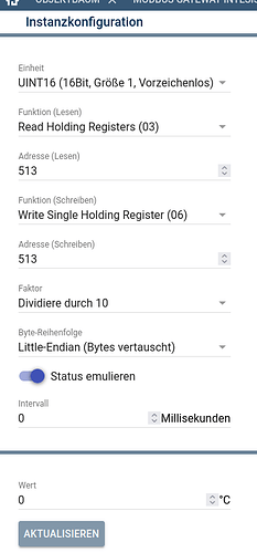

Bitte korregiert mich, aber bei den Pokeys sieht es für mich so aus, als ob der Typ vom Register der in der Blockabfrage eingestellt ist, nicht mit dem Typ der in der Instaz eingestellt ist match.
Sieht so aus als ob da ein anderer Register Typ ausgelesen wird. Das würde auch die nicht zuorden baren Werte erklären

Bei dem Aggregat Modbus Thema waren nach dem Update, bei allen Instanzen die Byte Reihenfolge falsch.
Wie gesagt mit der 6.4 gab es da überhaupt kein Problem.

Was mir noch aufgefallen ist, die SDM630 der Controller vom Aggregat sind Serielle RS485 Anbindungen. Die Funktionieren ansich, da war nach dem 7ener Update nur das Byte vertauscht.
Was gar nicht so recht will sind die TCP Anbindungen. Und da haupsächlich in der Function 4, wenn es mehrere Addressen sind.
@Paresy: hab ich schon versucht, bei den Blöcken die da abgefragt habe kommen ganz utopische Werte. Die kann ich beim besten Willen nicht zu Ordnen.
