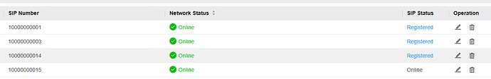

Ich versuche gerade die DoorIP mit meiner Hikvision modularen Türsprechanlage zu verbinden. Aktuell funktioniert es über eine FreePBX in der Mitte nach der folgenden Anleitung: Hikvision-Addons/asterisk/asterisk.as.indoor.md at main · pergolafabio/Hikvision-Addons · GitHub

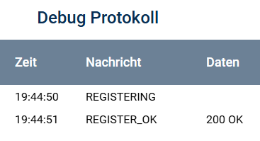

Die DoorIP Instanz selbst kann sich zwar angeblich erfolgreich an der Innenstation anmelden (REGISTER_OK im Debug), allerdings steht die Pseudo-Innenstation leider weiterhin auf Online und nicht Registered:
die 15er Innenstation ist Symcon direkt über die DoorIP Instanz, die 14er Innenstation ist meine FreePBX Installation:
Kann man hier irgendwie in Symcon noch Troubleshooten was genau von der Innenstation zurückkommt? Irgendwo scheint es hier noch auf den letzten Metern zu klemmen.

Soweit ich weiß haben alle anderen dies über di FRITZ!box gemacht, da di HikVision wohl kein DirectSIP ohne Registrierung unterstützt.
Korrekt, DirectSIP geht nicht. Allerdings läuft auf der Haupt-Innenstation ein SIP-Server auf dem man sich registrieren kann, somit sollte der Grund für eine FritzBox oder Asterisk-Installation eigentlich wegfallen.
Ich versuche mich über die DoorIP Instanz am SIP-Server der Innenstation anzumelden, was laut Debug-Log auch funktioniert. Allerdings meint die Innenstation trotzdem dass Symcon nicht sauber registriert ist.
Wenn in Symcon ein 200 OK kommt, dann ist für uns alles super. Somit müsste in der Hikvision eher ein Protokoll sein, warum wir wieder raus fliegen :confused:
