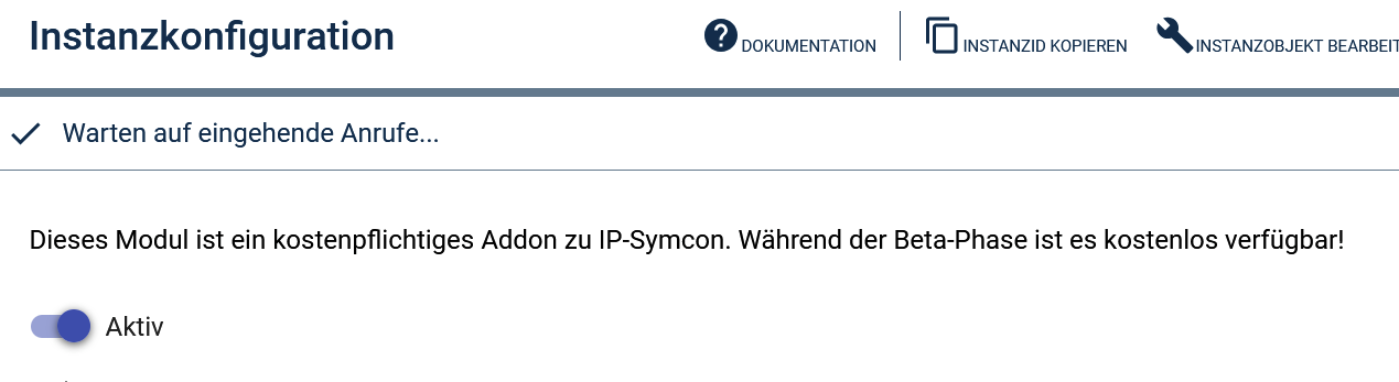

Bis gestern hat alles einwandfrei funktioniert. Jetzt nach der Umstellung von IPS auf Raspberry Pi nach Synology (Docker) wird ein Klingeln an der Haustür nicht mehr von DoorIP registriert.
Die Instanz an sich ist aber in Ordnung, SIP ist ordnungsgemäß an der Fritzbox registriert. Umgestellt habe ich da auch nichts, da Backup vom Raspberry zur Synology…
Kann es sein, das es mit dem NAT zusammenhängt? Muss dort noch etwas Spezielles konfiguriert werden? Ein Internruf auf die Nummer von der DoorIP SIP funktioniert (wird aber von der DoorIP Instanz nicht ausgewertet bzw. erkannt)

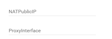

Ich meine das heißt inzwischen ProxyInterface… da hängt die Doku wohl hinterher.

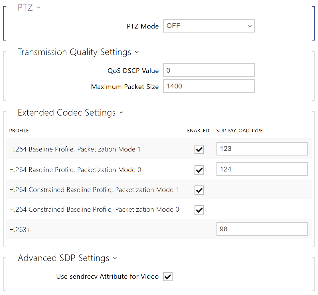

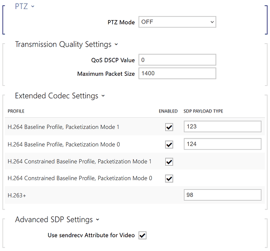

ich habe eine 2N IP Verso mit der neuesten Firmware (Firmware Version 2.48.1.72.5).

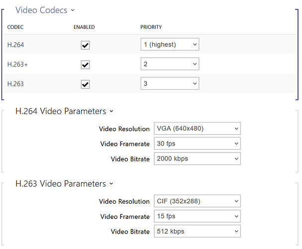

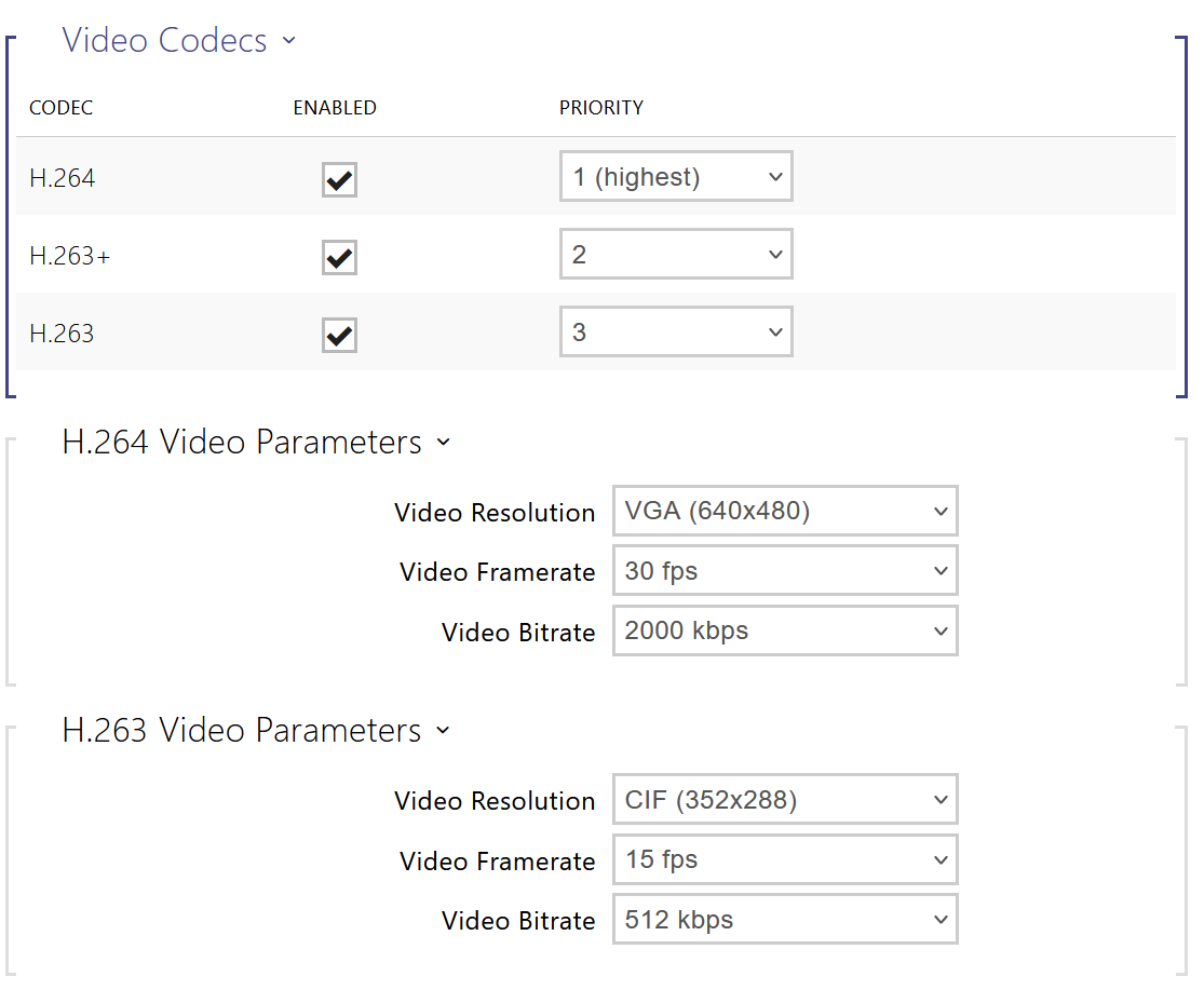

Anruf und Voice funktioniert. Video leider nicht. Ich habe ein paar mehr Einstellungsmöglichkeiten als in den Screenshots oben:
hat jemand das auch gehabt? Wie kann ich das debuggen?

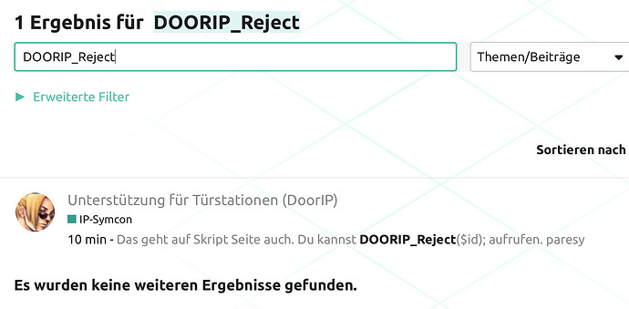

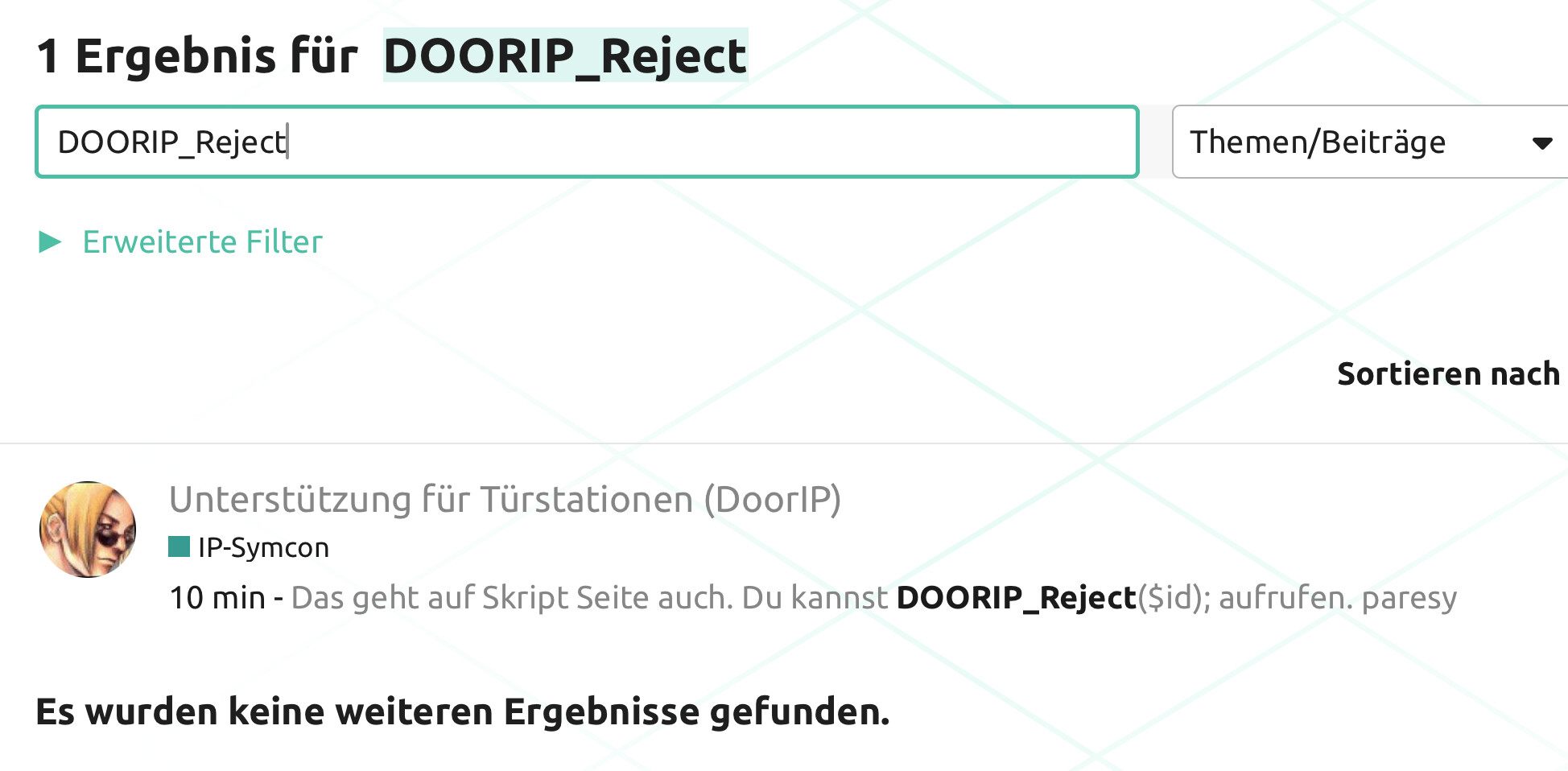

Das geht auf Skript Seite auch. Du kannst DOORIP_Reject($id); aufrufen.
Danke!
Bin ich zu doof zum Suchen oder steht das noch nirgends?
Finde keine DoorIP Modul Info in der Anleitung.
Eigentlich mag man nicht immer nach jedem Ding fragen, aber iwie finde ich die Sachen gar nicht leicht. Sich durch hunderte Seiten Forum zu wühlen fördert es offenbar auch nicht zu Tage.
Was mach ich falsch?

ja läuft. War ein Konfigurationsfehler meinerseits. Ich hatte zwei SIP Zugänge eingerichtet, da die 2N auch noch die Fritzbox anruft. Nun klingelt das Fritzbix Mobilteil und IP-Symcon. Man muss dann nur die Videoeinstellungen im ersten SIP Zugang einstellen. Dann funktioniert beides.

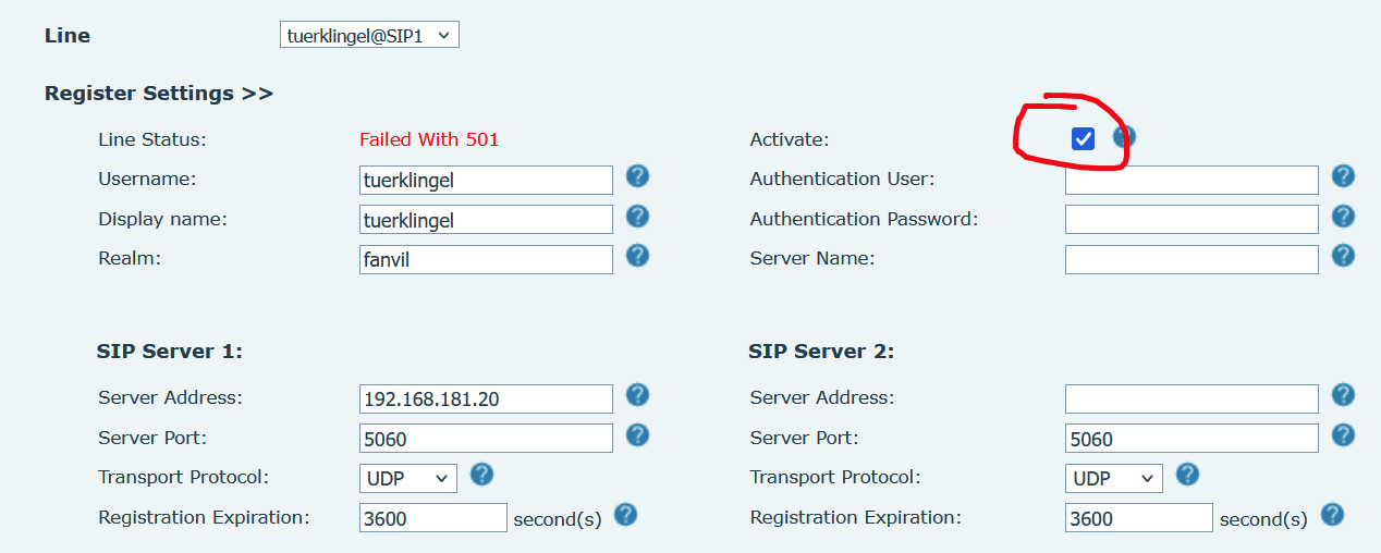

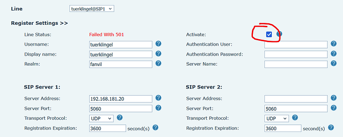

Es steht dort ein Fehler: failed with 501 : ist das Normal?
Dennoch konnte ich einen Call machen, allerdings:
  • beim ersten Mal dauere es 10 sek., bis ein video kam, aufgelegt: dann ist der symcon dienst beendet worden/ abgestürzt
  • Hinweis „Mikrofon nicht freigegeben“ : Wo kann ich das Mikro in ip Symcon freigeben?

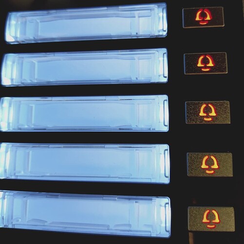

  • Die Lampen blinken Rot, ich denke wegen „Line Status“ nicht OK (SIP Register Fail) Was tun?
Hast du die Checkbox bei „Dial without Registered“ aktiv? Dann kann die CheckBox bei Activate raus und es funktioniert weiterhin.

Ja, ohne Aktivierung blinkt nichts mehr - GELÖST

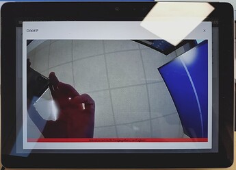

  1. Das Video overlay ist sehr groß: Wie soll ich eine Öffnen Button drücken, wenn das Overlay fast den gesamten Schirm ausfüllt? Es sollte in der DoorIP Visu ein „Öffnen Button“ möglich sein. EDIT: GELÖST
