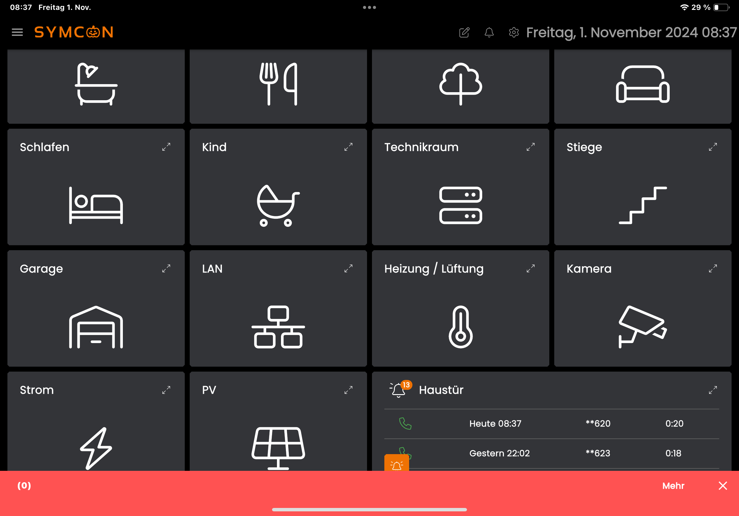

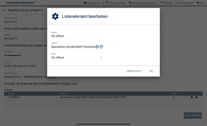

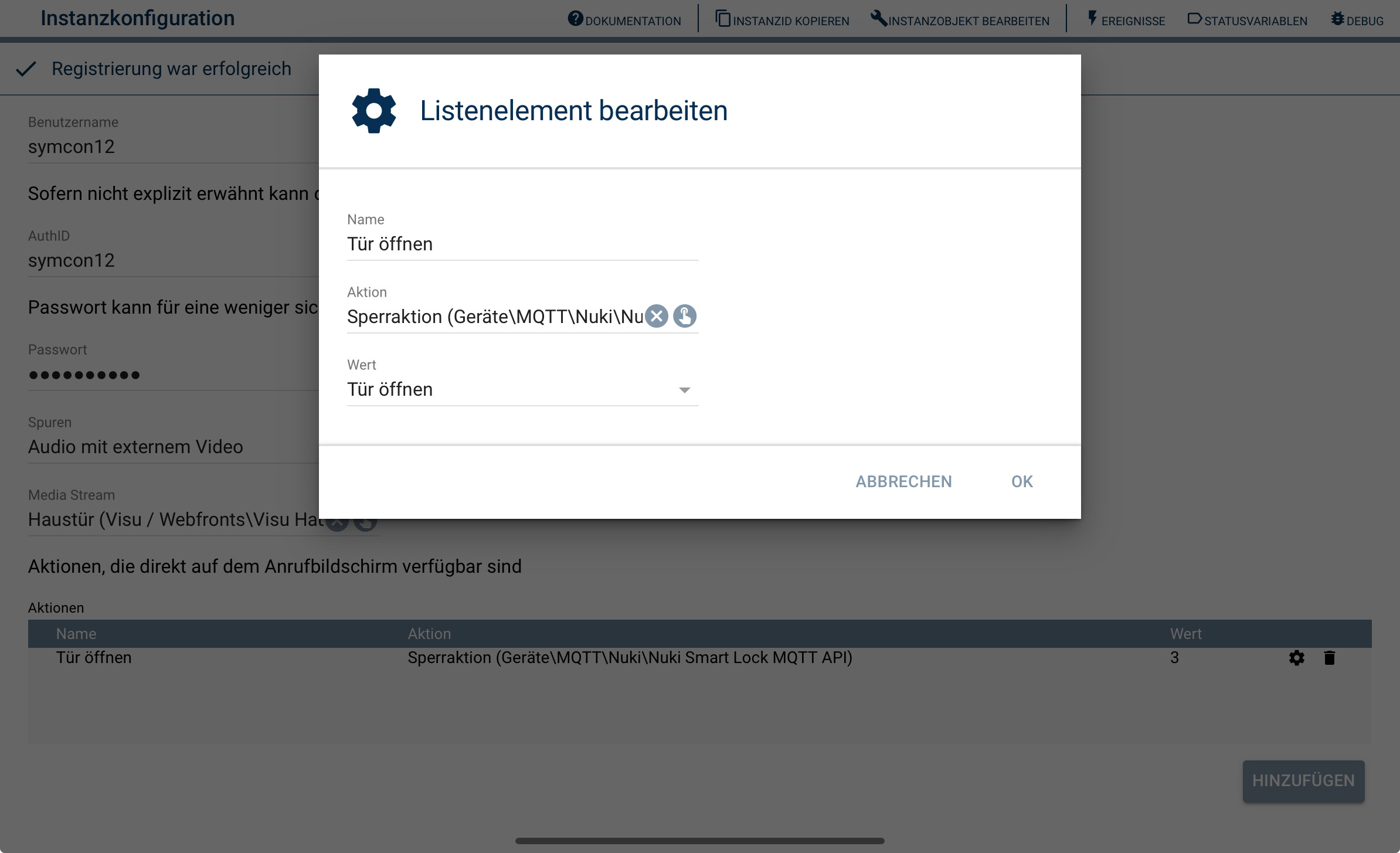

Hab jetzt mal mein Nuki Schloß zum öffnen der Türe eingestellt leider bekomme ich nur eine nichts sagende Fehlermeldung und wenn ich auf mehr drücke wird nichts angezeigt.
Nuki lässt sich sonst aber per Symcon ansteuern
Gruß Stefan
Kannst du mal ein Skript erstellen und dir per „Befehl“ hinzufügen für die Variable diese Aktion mal bauen? Kommt dann auch diese Meldung? Denn eigentlich müsste die Meldung ja von NUKI kommen, die wir dann nur anzeigen.
Ja wenn ich den Befehl per Skript auslöse geht es einwandfrei.

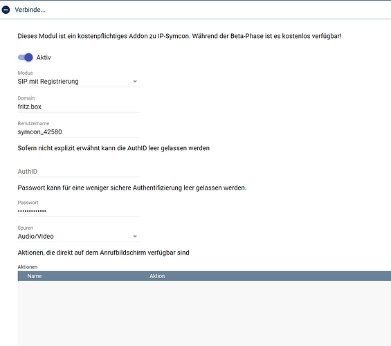

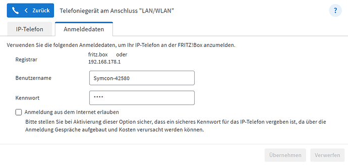

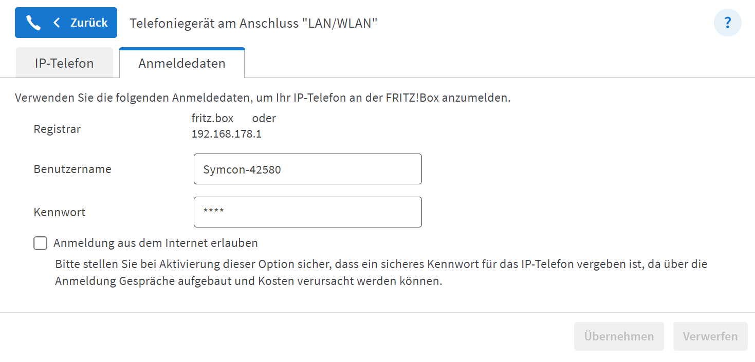

Die Türstation habe ich erfolgreich an der Fritzbox als LAN Telefon anmelden können. Nun möchte ich auch Symcon als Telefon anmelden, scheitere da aber an der Anmeldung.
In der Fritzbox habe ich ein Telefon angelegt:

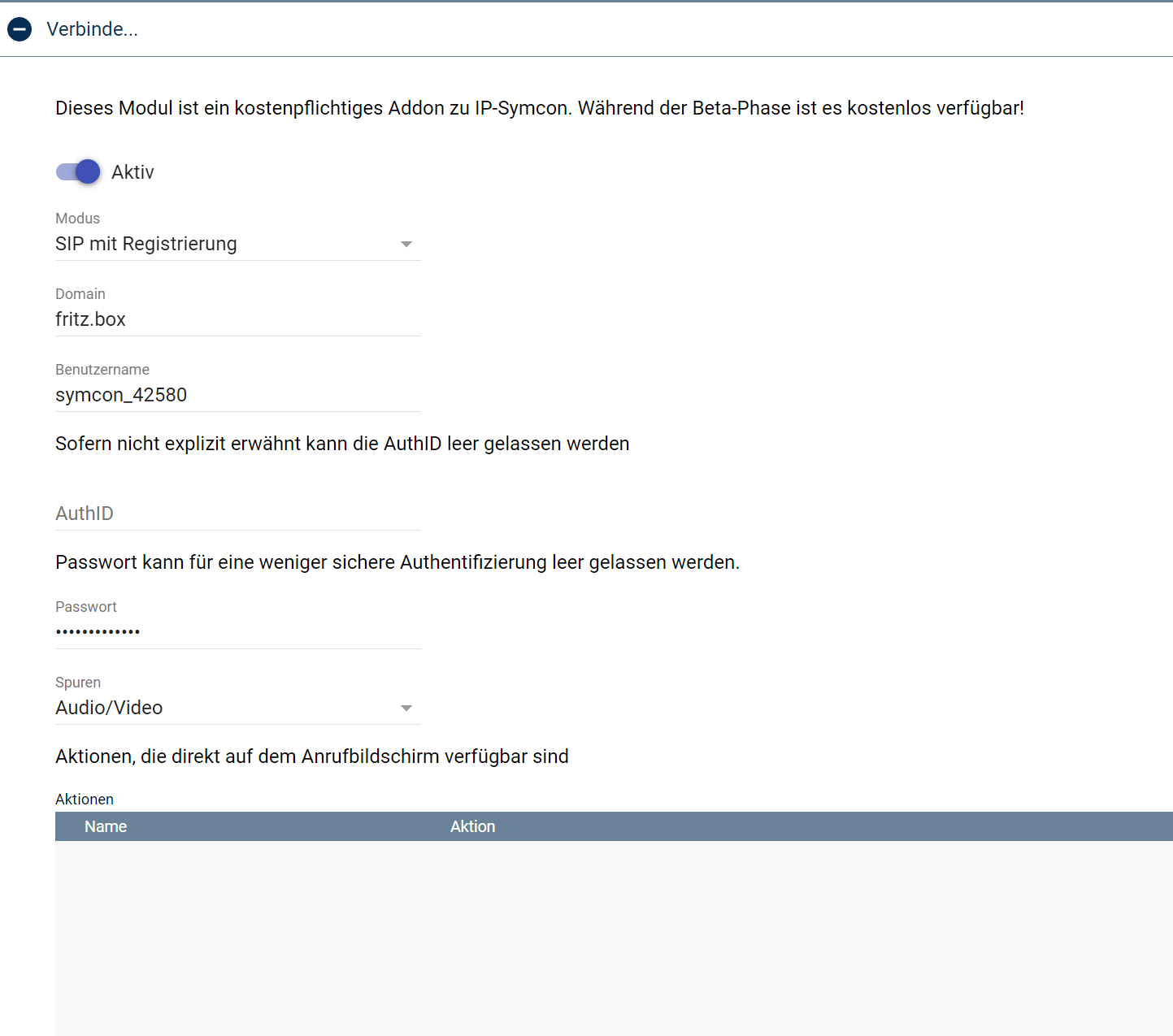

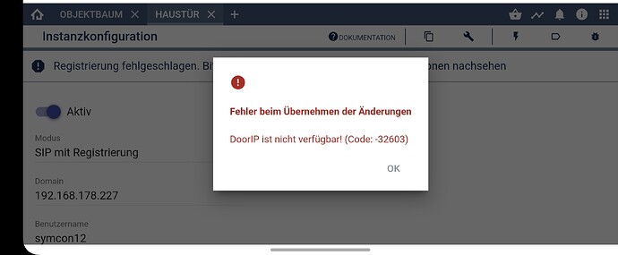

In Symcon sieht die DoorIP Instanz so aus:

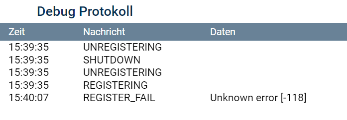

Der Verbindungsversuch bricht nach 30 Sekunden mit einem Fehler ab:
Mache ich da eventuell etwas grundlegend falsch, oder was bedeutet der Fehler -118?

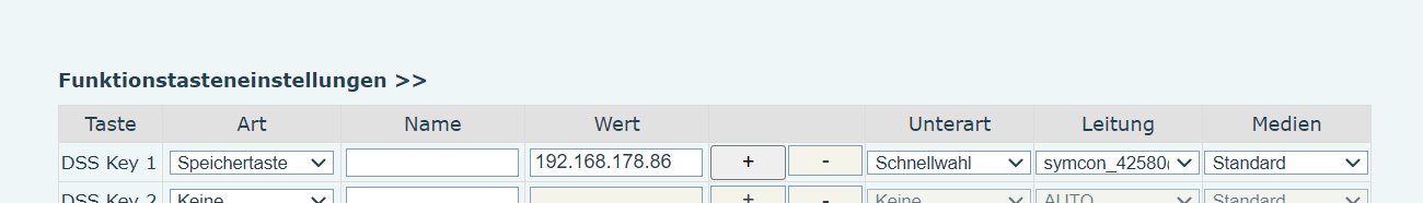

Bei der Klingeltaste habe ich die IP von Symcon eingetragen
Aber wenn ich die Taste drücke, dann kommt sofort das Besetztzeichen. Das Debug bleibt leer.

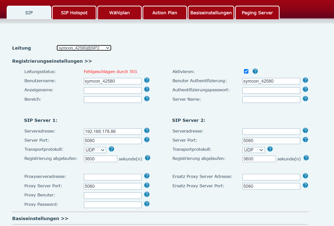

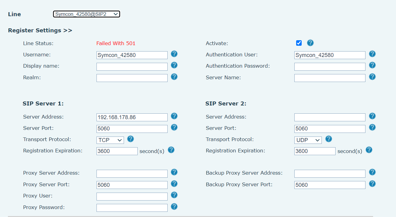

Ich versuche weiter, eine Direktverbindung hinzubekommen, aber leider ohne Erfolg. Meine aktuelle Fanvil Einstellung:
Im Syslog der Fanvil sehe ich auch den Verbindungsversuch beim Klingeln:

Aber auch da kommt er zu einem Anmeldefehler „Not Invite receive 501!“.
Leider bleibt das Debug der Symcon Instanz leer :frowning:

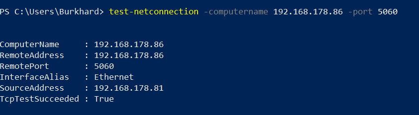

Der Port selber scheint geöffnet zu sein:
Was könnte ich als nächstes probieren? Momentan bin ich ratlos.
Hast du mal UDP versucht? SIP war lange nur UDP. Ggf. reagiert an irgendeiner Stelle der Symcon Code nicht korrekt auf TCP Anfragen.
Ja, mit UDP hatte ich zunächst probiert. Mit gleichem Ergebnis.
Welchen Aufbau hast du? Direct SIP zu Symcon?
