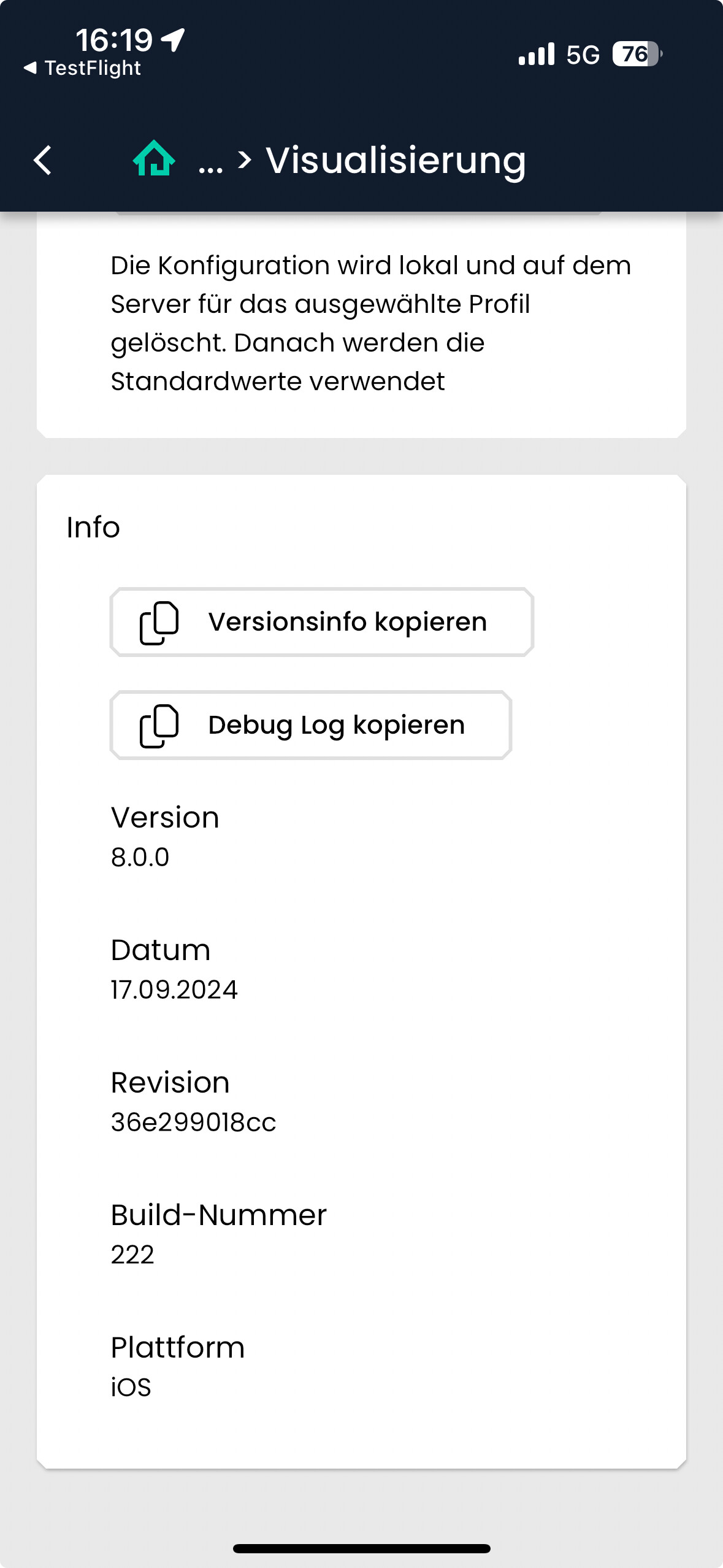

Du hast die 8.0er Version der App aber in Benutzung, oder? Welche Version genau? Denn es wirkt so, als wenn du nichts die aktuellste Version hast.
Die 8.0 Build 234 von hier: https://artifact.symcon.de/app/visualization-8.0.apk
Magst du kurz mal in den Einstellungen der App schauen welche Version dort angezeigt wird? Es sollte bei Android eher eine #198 sein.
Man kommt bei diesem Display nicht aus der App raus, ich daher nur die Informationen innerhalb der App auslesen.
Version, Date, Revision, Build Number und Platform
Die APK selber liefert auch nur die Hauptversion.
Bildschirmfoto 2024-09-18 um 16.05.17
Du findest dies direkt in der App bei den Einstellungen unter Visualisierungen.
Version: 8.0
Datum: 19.08.2024
Revision: 585a493ab9d
Build-Nummer: 180
Platform: android
