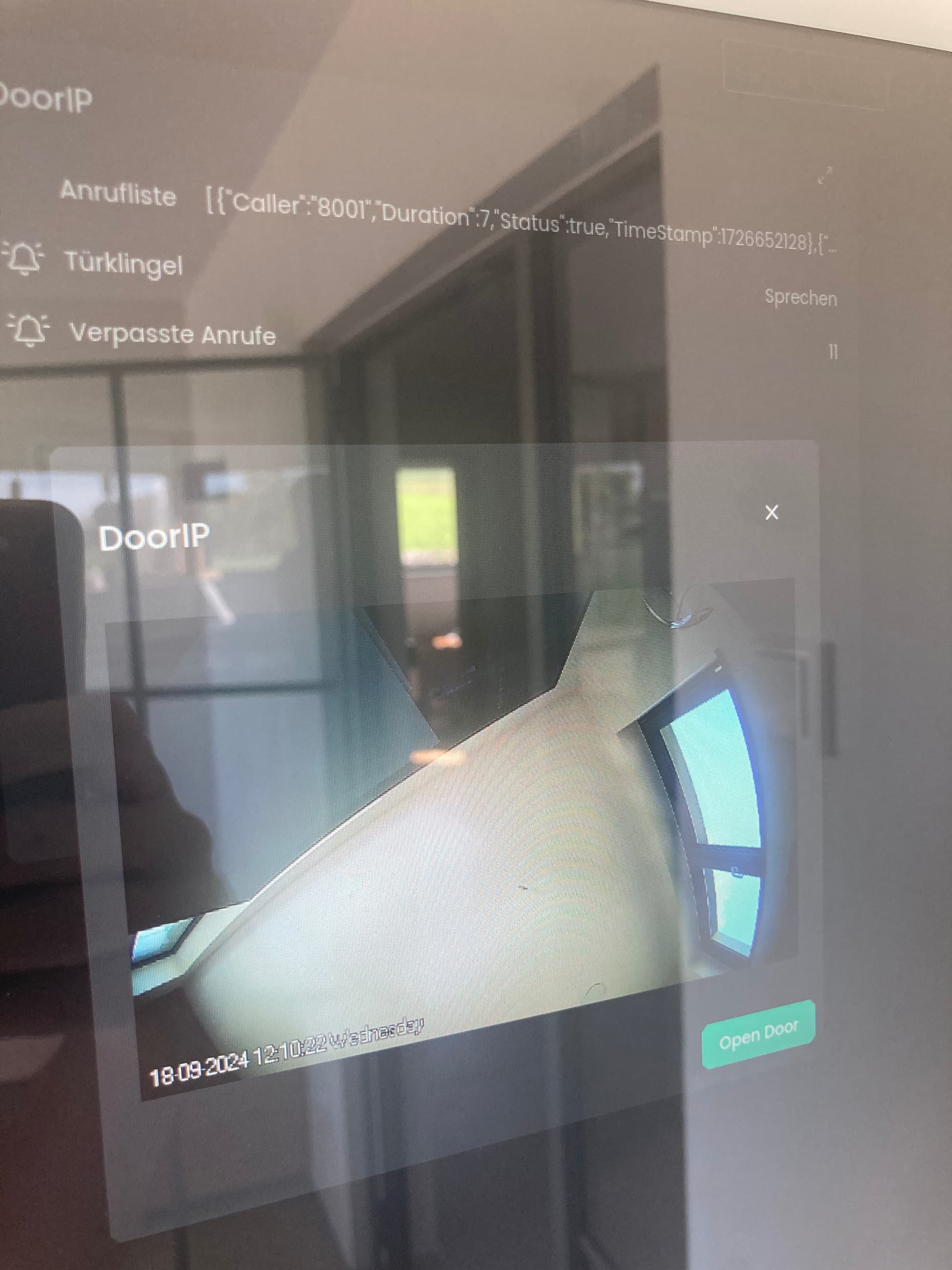

Zudem wird in der App Visu nicht die Anrufliste gleich wie im Web dargestellt. In der App werden die einzelnen Variablen angezeigt: Anrufliste, Türklingel, Verpasste Anrufe
Magst du mal ein Bild machen? Die Visu ist definitiv die selbe.
Du nutzt Audio/Video als Modus oder Audio mit externem Video?
Wie lange dauert es bei dir, bis ein RTSP Stream angezeigt wird?
Ich hoffe man kann es im Hintergrund sehen.

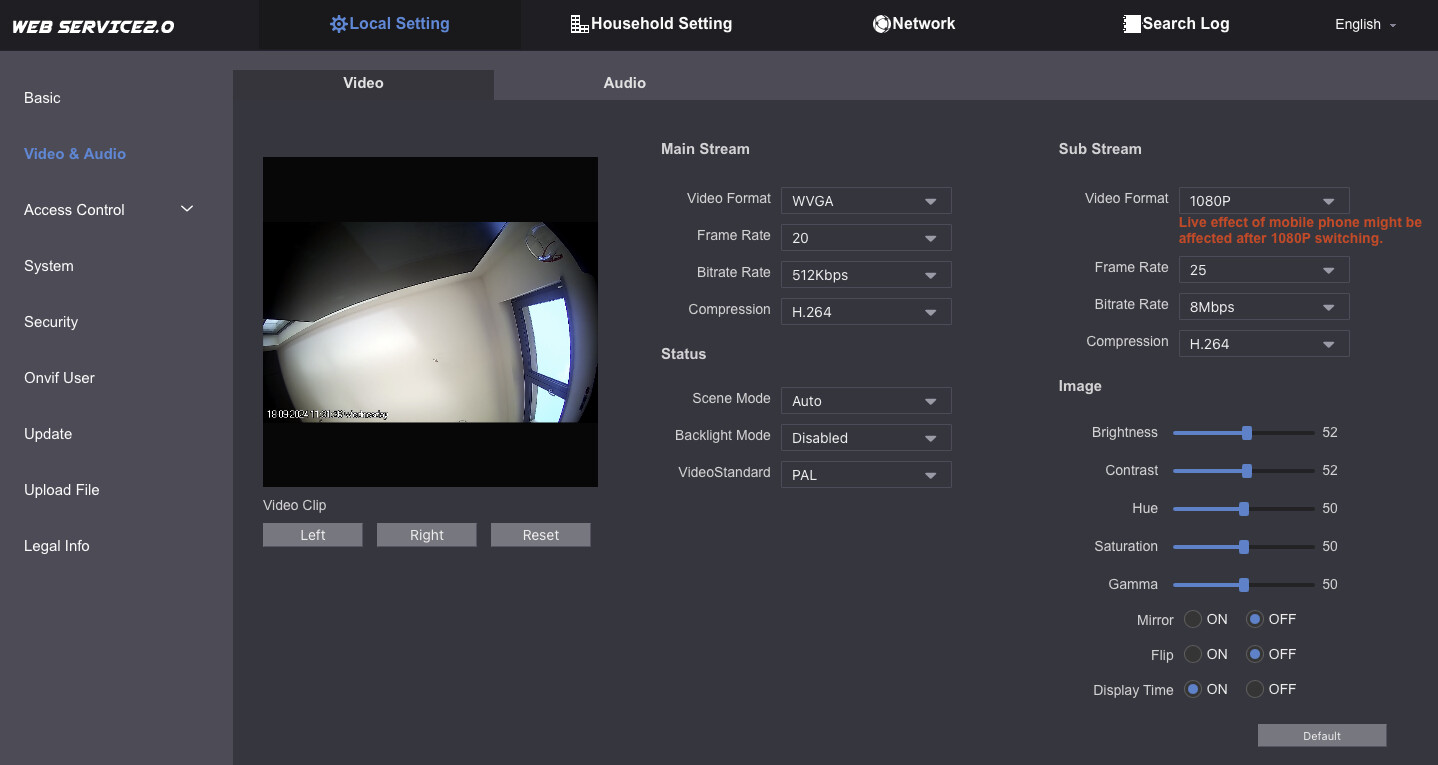

Meinst du generell?
MacBook und Chrome - direkt 3777 und über ngnix proxy getestet → Unter 1 Sekunde. Sowohl normaler RTSP Stream als auch DoorIP perfekt
2x iPhone und 1x Android App → direkt 3777 und über ngnix proxy getestet → ca. 4 Sekunden
Gerade am Android Tablet wäre das schon schön wenn das Bild auch sofort da wäre, da dies als Gegensprechanlage dient. Genügend Dampf sollte das Teil ja haben.
Durch drosseln den Main Streams bin ich überhaupt auf die 4 Sekunden gekommen.
Bezüglich externer Streams: Die funktionieren nur über das Relay oder kann ich da auch über meinen Proxy gehen?
