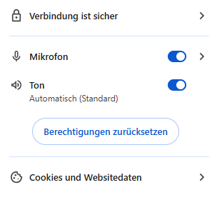

Was ich jedoch noch nicht geschafft habe, ist das Mikrofon überall zu aktivieren … trotz folgender Einstellungen:
Windows10 Chrome:
Android Chrome:
Mikro funktioniert zwar … dafür macht er mir das Videobild nicht auf. Wenn ich das Mikro wieder deaktiviere funktioniert wiederum das Video
Safari leider das gleiche wie bei Windows.

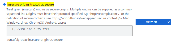

Habe es jetzt mit Connect und HTTPS versucht. Folgendes Ergebnis:
Windows Client: NOK
Hier habe ich auch für die HTTPS-Seite die Mikro-Einstellungen freigegeben.
Und zusätzlich die HTTPS-Seite in den Settings von Chrome (chrome://flags/#unsafely-treat-insecure-origin-as-secure) eingetragen

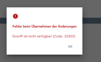

Ich wollte gerade mal DoorIP testen, scheitere aber schon an der Einrichtung… :sweat_smile:
Bei mir kommt in der Instanzkonfiguration sobald ich die Änderungen übernehmen möchte folgende Fehlermeldung:
Im Debug oder in den Meldungen finde ich keine weiteren Infos dazu… :thinking:
