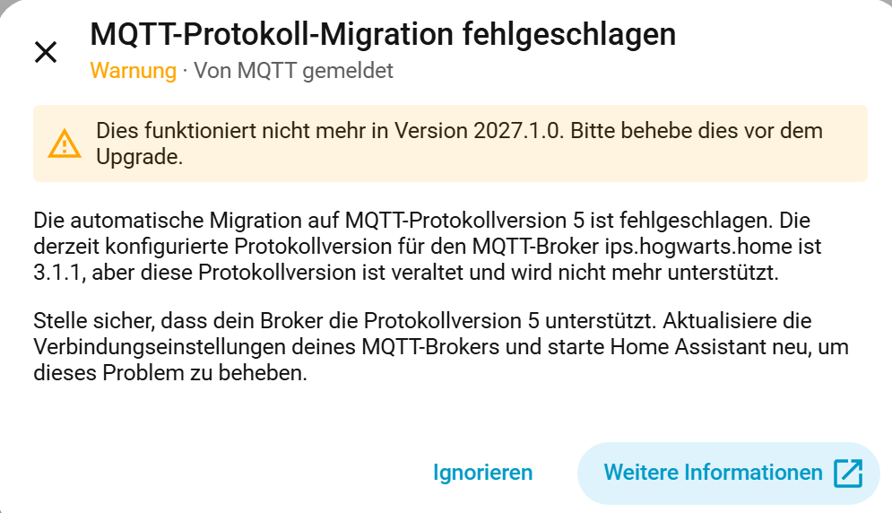

Hallo Zusammen,
ich nutze den MQTT Server auf meiner Symcon Installation - auch von anderen Systemen.
Nach einem Update von Homeassistant Core auf die Version 2026.6.0 bekommen ich folgende Meldung.
Gibt es Pläne, die Protokollversion des MQTT Brokers auf IPS auf die Version 5 zu bringen?
Piet
Schau mal hier: Unterstützung für MQTT 5? - #9 von paresy
