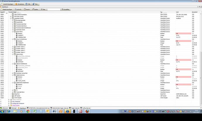

Aber bekomme immer noch folgende Fehler im PHP script siehe Bild 1
Als Info noch Installiert Homematic RaumThermostat und Stellantrieb
ohne CCU , LAN Interface und IPS 2.4 .
Welches Profil fehlt ?? so könnte ich die Fehlersuche eingrenzen ?
Und warum ist die Variable nur lesend ??

@ernie Hast Du das CustomProfil angelegt?
Ich denke ja siehe Bild

// $this->heizungssteuerung['readRaumIstTemeratur']['Bad'] = 30941 /*[Objekt #30941 existiert nicht]*/; // cAOIDs ok
$this->heizungssteuerung['readRaumIstTemeratur']['Büro'] = 15947 /*[HomeMatic Socket\Istwert Büro\TEMPERATURE]*/ ; // cAOIDs ok
// $this->heizungssteuerung['readRaumIstTemeratur']['Gästezimmer'] = 47279 /*[Objekt #47279 existiert nicht]*/; // cAOIDs ok
$this->heizungssteuerung['readRaumIstTemeratur']['Schlafzimmer'] = 39358 /*[HomeMatic Socket\Istwert Schlafzimmer\TEMPERATURE]*/ ; // cAOIDs ok
// $this->heizungssteuerung['readRaumIstTemeratur']['Wohnzimmer'] = 10100 /*[Objekt #10100 existiert nicht]*/; // cAOIDs ok
// ### Definition der ObjectIDs, an denen die Heiz-Stati der Räume gelesen werden können
// ### Diese ObjectIDs müssen nur definiert werden, wenn das Interface entweder
// ### HomeMaticHeizenJaNein oder EinsWireWagoKombinationsKomponenten ist
// ### LAST CHANGE IN IN REVISION 3
$this->heizungssteuerung['heizStatiRaeume'] = array();
// $this->heizungssteuerung['heizStatiRaeume']['Bad'] = 52917 /*[Objekt #52917 existiert nicht]*/; // cAOIDs ok
$this->heizungssteuerung['heizStatiRaeume']['Büro'] = 32258 /*[HomeMatic Socket\Sollwert Büro\ADJUSTING_COMMAND]*/ ; // cAOIDs ok
// $this->heizungssteuerung['heizStatiRaeume']['Gästezimmer'] = 31397 /*[Objekt #31397 existiert nicht]*/; // cAOIDs ok
$this->heizungssteuerung['heizStatiRaeume']['Schlafzimmer'] = 10660 /*[HomeMatic Socket\Sollwert Schlafzimmer\ADJUSTING_COMMAND]*/ ; // cAOIDs ok
// $this->heizungssteuerung['heizStatiRaeume']['Wohnzimmer'] = 46096 /*[Objekt #46096 existiert nicht]*/; // cAOIDs ok
// ### Definition der ObjectIDs der Fenster-Kontakte
// ### LAST CHANGE IN IN REVISION 2
$this->heizungssteuerung['rootNodesFenster'] = array();
$this->heizungssteuerung['rootNodesFenster']['Schlafzimmer'] = array();
$this->heizungssteuerung['rootNodesFenster']['Schlafzimmer'][0] = 25649 /*[HomeMatic Socket\Fensterkontakt Schalfzimmer\STATE]*/ ; // cAOIDs ok
$this->heizungssteuerung['rootNodesFenster']['Büro'] = array();
$this->heizungssteuerung['rootNodesFenster'][' Büro'][0] = 14920 /*[HomeMatic Socket\Fensterkontakt Büro\STATE]*/ ; // cAOIDs ok
Danke für die Antwort
Gruß Jens
