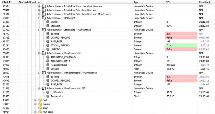

hier mal der Screenshot…
Wo hast du den die IST-Temperatur und Luftfeuchte vom Wandthermostat ?
Schau dir mal meinen Screen dazu an, etwas weiter oben ist auch ein Script von mit mit passenden Screenshot, da kannst du die Variablen mal vergleichen, wenn du willst.
deine SETPOINT Variable hast Du in „Gewünschte Temperatur“ umbenannt …
Was aber noch nicht die fehlende IST-Temperatur und Luftfeuchte erklärt …
Sorry, dass die beiden Variablen nicht in meinem Screenshot dabei waren; die waren irgendwie gerade ausgeblendet … Aber bei Tuxtom007 sieht man das ja auch super
Guten Abend!
readRaumSollTemeratur ist die SETPOINT-Variable … bei dir 44655
writeRaumSollTemperatur ist die Instance-ID des HM-Devices mit der Adr. :2 … bei dir 30675
readRaumIstTemeratur ist die TEMPERATURE-Variable … bei dir vermutlich 19724

Übrigens hast du die Darstellung im Webfront sehr schön übersichtlich gemacht - das ist bei mir derzeit noch so einen Dauerbaustelle - hab noch noch nicht die für mich optimale Darstellung gefunden.
Werden auch mal testweise das ganze „Raumweise“ zusammenstellen wie bei dir, gefällt mir recht gut.
@Ernie: coole Idee, das Heizungsscript auf IPSLibary umzubauen - ich finde das ganze, vor allen mit der neuen GUI total klasse. Ein Lob an die Jungs, die daran mitgearbeitet haben.
Wenn Du (@Tuxtom007) zumindest zuvor noch eine Version ohne Library bringen würdest, wären einige hier sehr dankbar.
Nicht jeder nutzt aus verschiedensten Gründen diese „Erweiterung“.
So langsam interessiert mich die universelle Heizungssteuerung doch.
Schöne Umschreibung ^^ volles Verständnis
Das Raumweise zusammenstellen habe ich mir schon länger gewünscht, weiß aber immer noch nicht so recht wie das umzusetzen ist. Ich hatte mal testweise die Links genommen und manuell zusammengebaut, aber nach einer Woche wird der Heizplan ja neu erzeugt, oder? Zumindest waren danach die Links unbrauchbar. Somit muss das Raumweise zusammenstellen ja schon bei der Erzeugung des Heizplans berücksichtigt werden.
Könntest du mal genauer beschreiben wie du das gelöst hast?
Jens
