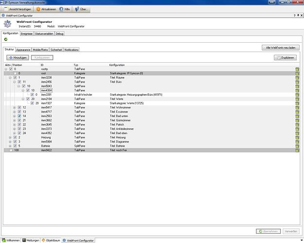

Als erstes müssen wir eine Struktur anlegen (Bild 5) in der wir das Webfront mit seinen Links anlegen. Bei mir habe ich es WebFontLinks (ID 39621) genannt. Dann habe ich als erstes die Kategorie Räume (ID 34441) angelegt und darunter die einzelnen Räume (siehe Bild 5). Hierunter jeweils die Kategorie Werte (ID 48988, 27077 usw.). In der Kategorie „Werte“ werden dann die Links zu den Variablen, Modulen und so weiter hergestellt. Diese sind dann im rechten Teil des Bildes 6 zu sehen. Im linken Teil ist dann der Graph.
Alles weitere wird dann im WebFrontConfigurater eingestellt (Bild 5). Unter dem Hauptordner wird ein TabPane (item3238 "Räume) erstellt. Hier drunter werden weiter TabPanes für die einzelnen Räume angelegt. Falls diese ganz oben auftauchen könnt ihr diese per Drag & Drop verschieben. Unter jedem Raum wird dann ein SplitPane (item5843) erstellt. Damit wird des Bild in zwei Teile geteilt (entweder horizontale oder vertikale Teilung).Bei mir eine vertikale Teilung.
Im SplitPane wird auch noch die prozentuale Teilung angegeben. Im meinem Fall vertikal, 65%(Bild 7).
Darunter werden genau zwei weiter Objekte platziert. Jeweils ein TabPane (item4364 und item2184. Diese kann man auch weglaseen. Sie dienen als Überschrift für das jeweilige Fenster(„Heizungsgraph-Büro“ und „Wert“). Darunter folgt ein Inhaltswechsler (item3391) der auf den Graphen zeigt und eine Startkategorie (item1927) der auf den Ordner im IPS-Baum der auf dem entsprechenden Raum selber unter dem Webfontlinkodner und auf den Ordner Werte (ID 13725) zeigt (Bild 8 und 9).
Was noch ganz wichtig ist. Die Häckchen können herausgnommen werden. Dann wird alles, was sich in der Struktur darunter befindet, nicht angezeigt. Die Ziffern hinter den Rechtecken mit Häkchen stellen die Reihen folge der anzeige dar. Von rechts nach links und von oben nach unten. Die Ziffer Null sollte man nach möglichkeit vermeiden diese sind speziellen Konfigurationen vorbehalten (so habe ich es zumindest hier im Forum gelesen). Für welche genau, kann ich nicht sagen.
Im Bild 1 bis 3 ist dann eine weiter Variante dargestellt. Hier werden die aktuellen Werte dargestellt.
Wer Fragen hat kann Sie gerne stellen.
Ich hoffe, ich habe es ist verständlich beschrieben. Damit habe ich immer so meine Schwierigkeiten.
