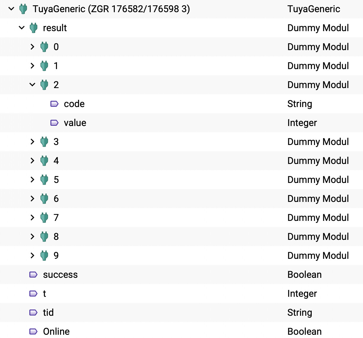

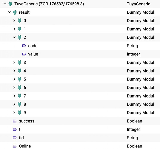

ich hab mal nen schnelle Dev Branch gemacht. Also in Module auf “dev” Zweig wechseln.
Dann ein Generic Device anlegen ($ID). Dein Gerät wählen und in dem Form “Anlage Variablen” aktivieren. Dann werden bei einem manuellen PHP Befehl Tuya_getState($ID); die Variablen unter dem Device angelegt und aktualisiert.
Der integrierte Timer aktualisiert das GenericDevice nicht automatisch. Mach dir nen Script mit dem Befehl und einem zyklischen Timer.
Hier Beispiel wie es bei mir aussieht wenn ich Generic wähle aber meine LED Lampe auswähle. Denke könnte so auch mit deinem SmartMeter gehen. Die Werte sind aber nativ so wie Tuya sie definiert. Da muss man dann noch umrechnen, mappen usw.

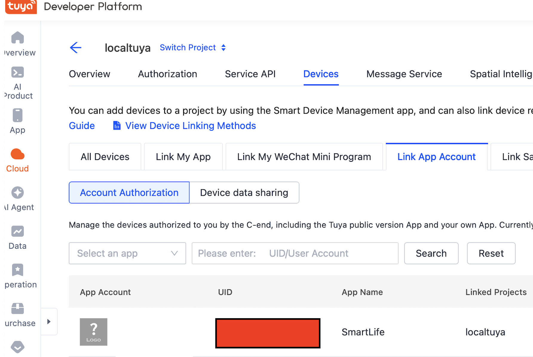

Hey, ich versuche gerade das Modul auszuprobieren, leider ist mir unklar, wo ich die AppID finde…
Darum bekomme ich keine Verbindung :frowning:
Boah da hast mich erwischt….. ewig her ich musste erstmal suchen.
Die findest in der Tuya Developer Plattform. Also Dein Projekt/Devices/Link App Account.
Das ist die Kennung von der Smartlife App vom Handy.
