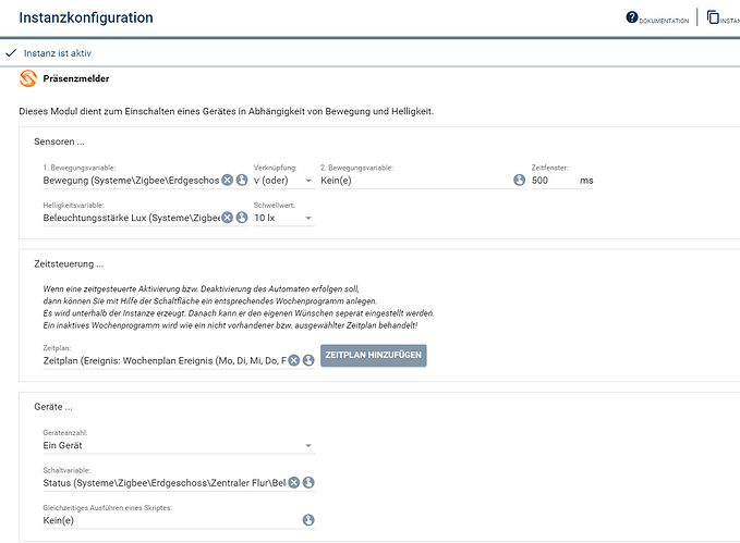

Treppenhausmodul: >1 Sensoren/Aktoren
Wie der Name schon sagt - muss da eine Schaltvariable rein und nicht die Bewegungsvariable!
Vielleicht zur Erklärung:
  • beide Module können völlig unabhängig voneinander eingesetzt werden
  • der Präsensmelder zum Nutzen einer Bewegung um den Alarm anzuschalten - oder eben Licht oder was auch immer
  • der Lichtautomat funktioniert wie eine Schaltzeituhr, d.h. wenn das hinterlegte Gerät eingeschalten wird (von was auch immer Mensch, Skript oder Präsenzmelder) beginnt die Uhr zu laufen und schaltet das Gerät wieder aus; Beispiel: Kinder machen Treppenhauslicht an und vergessen es zu löschen - zack der Lichtautomat übernimmt das für Dich
  • das man den Lichtautomat mit einem Bewegungsmelder koppeln kann ist ehr Zufall und hat nichts mit Präsensmelder zu tun. Beispiel: Vorratsraum und man sucht irgendwas und das Licht geht dann eben erst nach x Zeitschleifen aus wenn keine Bewegung mehr ist.
Aber, man kann die Teile wunderbar kombinieren zum Einschalten bei Bewegung und zum zeitbasierten Ausschalten wenn sich nix mehr bewegt :smiley:
