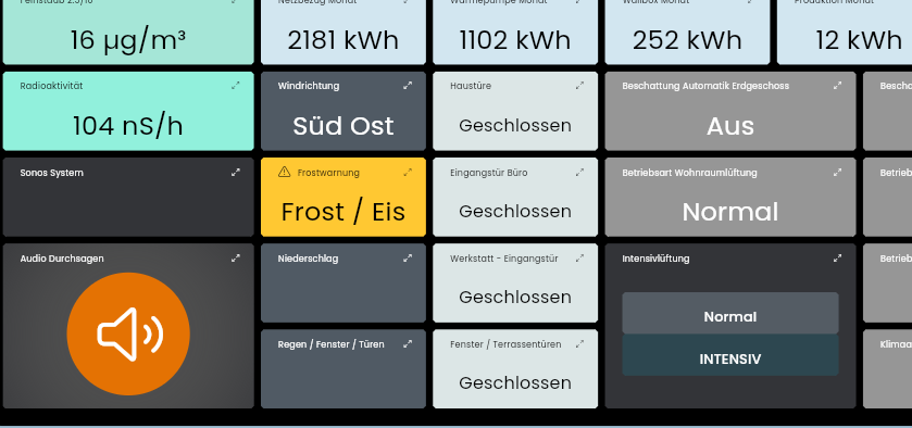

Also nur eine Schaltfläche zum aktiviere und deaktivieren:
Aber ich möchte KEIN rundes Symbol (es gibt zwar 6 Icons mit Klopapier aber keines für eine Wohnraumlüftung) wie beim Lautsprecher, sondern nur den länglichen Balken bei Intensivlüftung mit „Intensiv“ (KNX Status ein/aus)

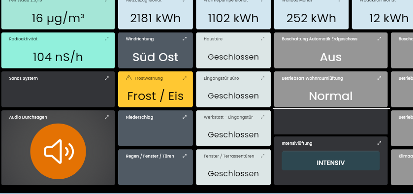

Ja, genau so möchte ich es auch (wie unten dargestellt). Ich schaffe aber leider nur die obere Darstellung (mit 2 Schaltflächen)

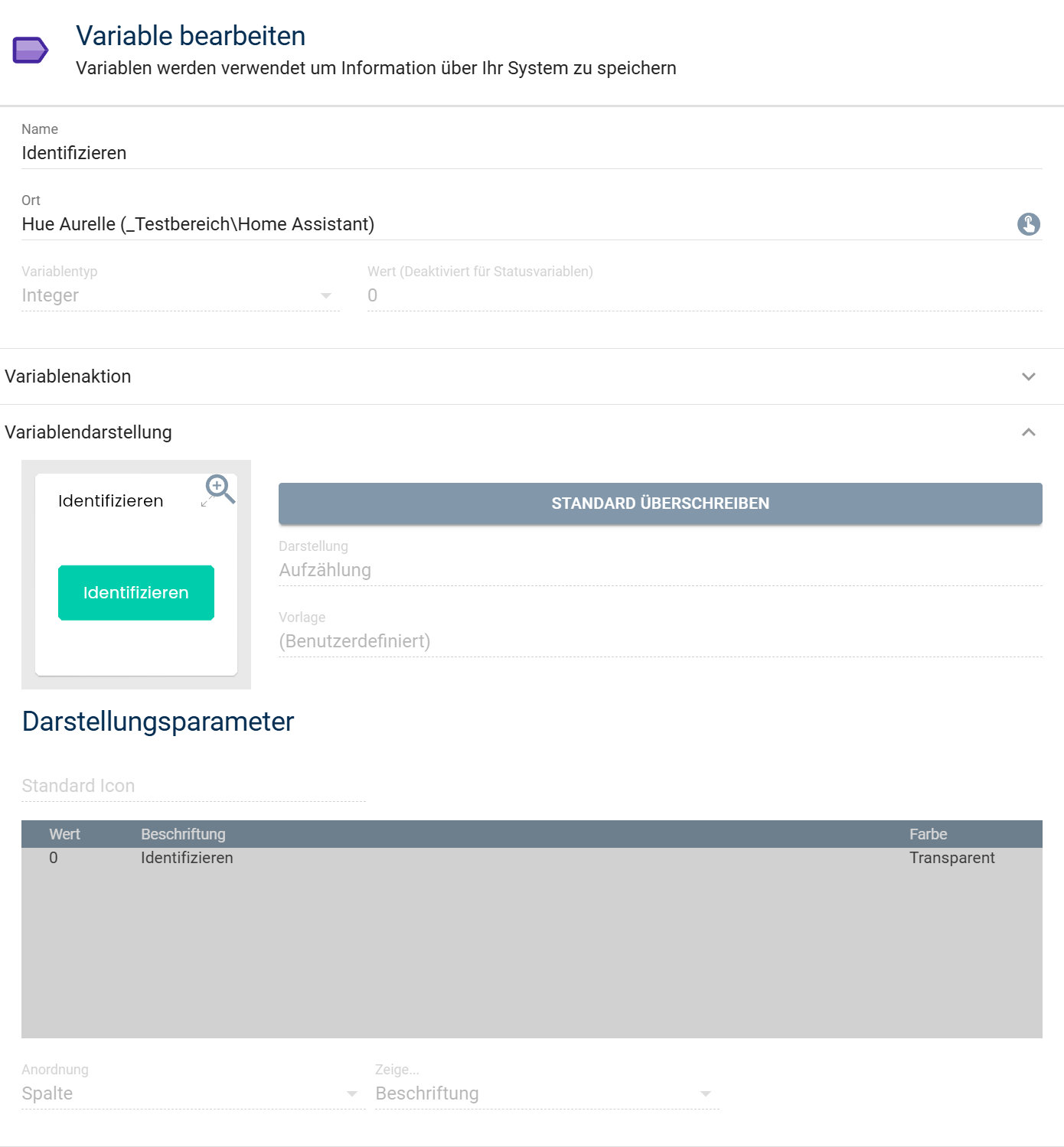

Geht jetzt schon. Aufzählung mit nur einem Eintrag.
Listenansicht oder einzelnes Elemente? Letzteres geht mit einer bool Variable.
Geht auch jetzt schon.

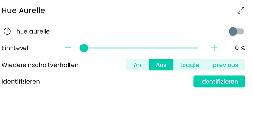

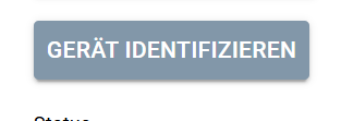

Den ersten Punkt habe ich gerade mal ausprobiert.
In der Visu passt es:

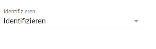

Aber in der Konsole im Action Bereich sieht es unfertig aus:
Und es funktioniert dort auch nicht. Es wird kein RequestAction aufgerufen.
Also rund ist die Lösung (noch) nicht.

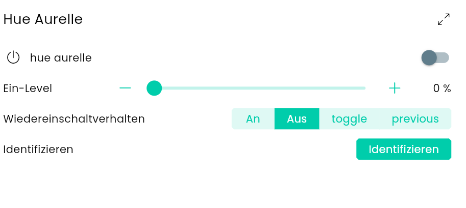

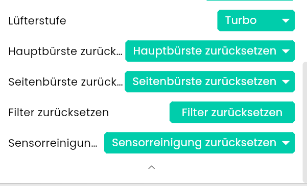

Auch in der Visu ist es noch nicht korrekt bzw. stark irritierend:

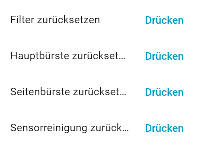

Die Lüfterstufe ist korrekt mit mehreren Optionen. Die anderen vier sollen aber Aktionsbuttons darstellen. Man erkennt sie aber nicht als solche und fragt sich, ob die Buttons sofort die Aktion auslösen (was gewollt wäre) oder ob man hier zweimal betätigen muss.
Ich bleibe bei meiner Meinung, dass ein dedizierter Action Button eindeutiger und transparenter wäre.
Die „Notlösungen“ funktionieren zwar auch aber die Bedienung ist nicht klar erkennbar und intuitiv.
So oder ähnlich wäre es besser:

  1. Toggle-Button: Den gibt es ja aktuell in Form der Darstellung „Schalter“, hinterlässt aber aktuell fest den runden Button, der ja nicht gewünscht ist. Hier könnte man natürlich die Optionen der Darstellung erweitern und auch als Text visualisieren oder so. Da kann ich jetzt nicht abschätzen, wie sehr das gefragt ist, wäre aber möglich.
  2. Button ohne Zustand: Variablen haben Zustände, passen hier also nicht. Das ist ein Anwendungsfall für eine Automation. Die gibt es aber auch nur als runde Buttons :sweat_smile: Vielleicht kommen wir ja mal zu Automations-Darstellungen, aber da haben wir Umbauten die höher auf der Prioritätenliste stehen.
