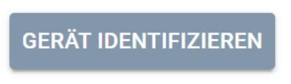

Was sind denn deine Anforderungen an eine Darstellung hier? Standardmäßig und jetzt werden Automationen als runder Button dargestellt. Das Icon richtet sich dabei nach dem Objekticon. Bei Ausführung wird ein runder „Ladekringel“ darum angezeigt. Wie bei allen Objekten kannst du es natürlich per IPS_SetDisabled deaktivieren.
Das hört sich gut an. Damit könnte man die „Single Buttons“ umsetzen

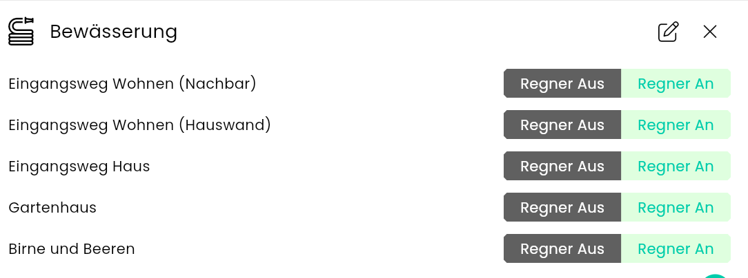

Aber bitte auch „Multi Buttons“ vorsehen:
Dann wäre es perfekt.

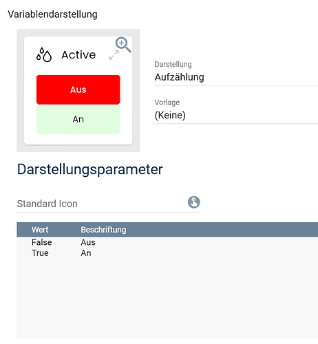

Meiner Einschätzung nach ist das durchaus gefragt, denn der runde Knopf passt je nach Oberfläche nicht immer gut. Aber wäre es nicht besser, die Darstellungsmöglichkeit einer Aufzählung bei Boolean zu erweitern („Toggledarstellung J/N“)? Das ist hier glaube ich eher gefragt, denn man möchte ja auch einen Text und vielleicht auch ein Icon mitgeben können.
Im Prinzip gern wie bei einer normalen Variable.
Aktuell sieht es z.B. so aus:
Beim Klick wird es Rot und der Text ändert sich zu „Wird ausgeführt..“ und wenn fertig wieder auf das Format im Screenshot.
Kann mir da aber auch gut vorstellen das es nur als Icon angezeigt wird und beim klicken sich das Icon ändert. Bzw. auch beim Inaktiv setzen sich das Icon ändert…
