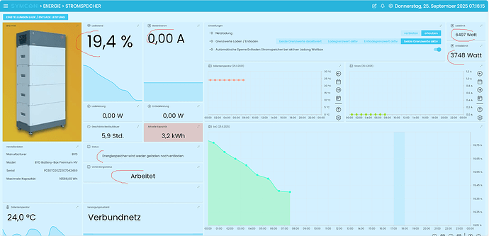

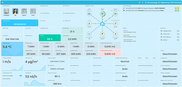

So ,ich frage mich gerade, wieso das Design wieder so inhomogen ist?

Zur Schriftgröße kann dir bestimmt @Dr.Niels mehr sagen. Welche Einstellung der Schriftgröße nutzt du?

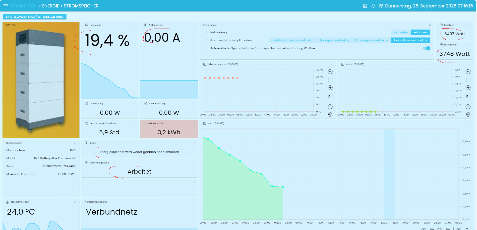

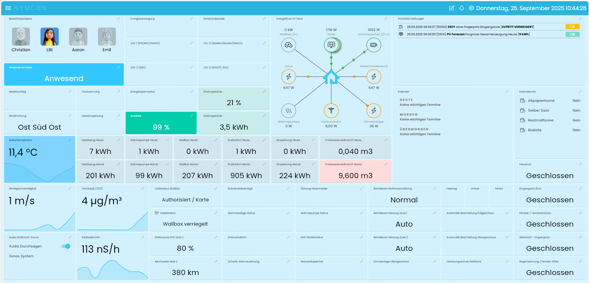

Klein. Bei den Überschriften passt die Einheit der Größen. Aber bei den Inhalten / Variablen leider nicht. Das wäre doch genial wenn der Inhalt ebenfalls in der Größe benutzerspezifisch angepasst werden könnte.
lg
Ich vermute mal, bei deinen Beispielen sind die Textbreiten obwohl die Texte ungefähr gleich lang sind leicht unterschiedlich und liegen genau auf der Kante zwischen zwei der Schriftgrößen zur Wertanzeige… Und damit springt dann halt der leicht breitere Text auf die kleinere Größe während der leicht dünnere Text auf der größeren Größe bleibt.
Vielleicht sollte ich bei der Heuristik zur Größenbestimmung noch die auf der gleichen Ebene verwendeten Schriftgrößen betrachten um einen einheitlicheren Look zu erreichen… Ich schaue mal, ob ich da was basteln kann.
An anderen Stellen finde ich übrigens, zeigt dein Beispiel wie die aktuelle Implementation auf jeden Fall schon ein guter Schritt in die richtige Richtung ist. Beim Vierergespann aus Ladeleistung, Entladeleistung, Kapazität und Restdauer haben alle exakt die gleiche Größe.
