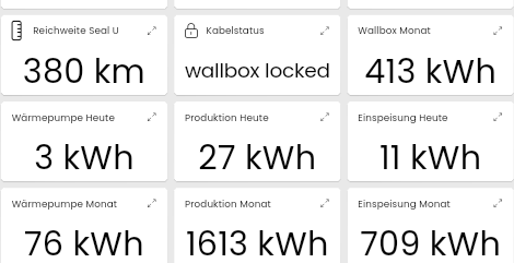

Titel der Kacheln plötzlich viel kleiner
… kann mir Jemand erklären wieso bzw. wie man den Text wieder grösser macht?

Im Endeffekt wurde für Schriftgrößen in Wertanzeigen eine Art „Raster“ eingebaut, damit die Schriftgrößen insgesamt homogener sind. Für kleine Größen wie da ist aber schon ein Fix unterwegs, da waren ein paar Sprünge zu intensiv. Mit der nächsten Version sollte das schon besser aussehen.

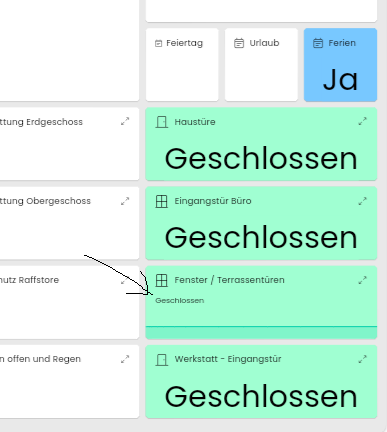

Bitte unbedingt die Einheit bei den Variablen in den Kacheln dezenter machen:
Diese finde ich viel zu mächtig und zu groß gegenüber dem eigentlich wichtigen Wert
Besser wäre es so
eventuell sogar irgendwie dezent hinterlegt mit grau und dann kann man sie noch viel dezenter machen, also noch kleiner als bei meinem schnell mit Paint gemachtem Vorschlag

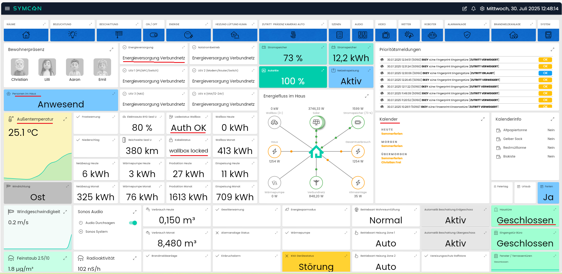

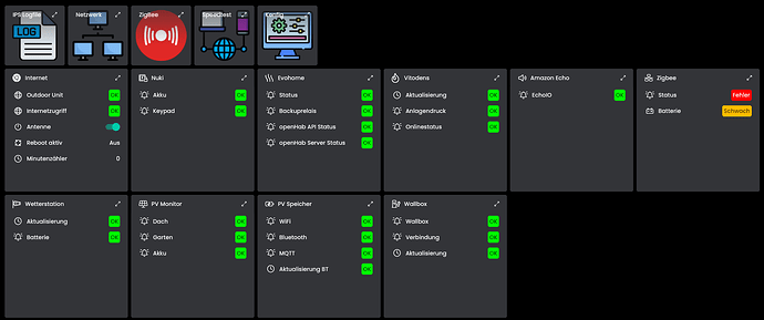

Ich hab eben auf die 8.1 hochgezogen und muss leider feststellen, dass die Beschriftung der Kacheln winzig ist und sie sich auch nicht bei einer Größenänderung ändert.
Kann das an den verwendeten HTML Boxen liegen, dass da was durcheinandergewürfelt wird?
Es muss an einem Element auf dieser Seite bzw. diversen anderen Seiten liegen
Hier passt es
Hier nicht
Hier auch
Ich denke das hat mit den HTML Anzeigen zu tun.
Ein Beispiel ist das hier
<meta name="viewport"><html><head><script type="application/javascript" src="./preview/wwx.js"></script></head><script>    	                  function off(ID) {        	                window.xhrGet=function xhrGet(o) {var HTTP = new XMLHttpRequest(); HTTP.open('GET',o.url,true);HTTP.send(); }; window.xhrGet({ url: 'hook/lampeaus?ID='+ID });            	          }                	      </script><table class="wwx" border="1" style="width:100%;border-spacing: 0px;"></table>
Kann es an dem „viewport“ liegen? ich schmeiß das mal raus. Oder am wwx skin der eingebunden ist.
Die 8.1 versucht die Größen der Kacheln-Titel zu vereinheitlich. Ich vermute mal das einer deiner kleinen Kacheln nicht genug Platz hat und dadurch dann alle Kacheln auf der Seite kleinere Titel bekommen.

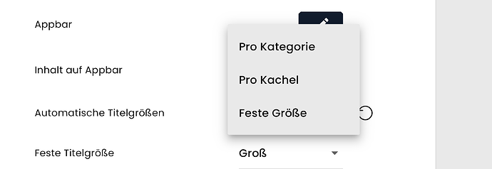

wir haben für die Apps bereits eine 8.1.1 als Beta veröffentlich bei der du in den Einstellungen die Schriftgrösse einstellen kannst. Einerseits so wie bei der 8.0 und andererseits auf fest, sodass es keine Automatik gibt.
Die Automatik sorgt dafür, dass alle Titel einheitlich dargestellt werden und möglichst groß sind.
Bei dir ist daher sicherlich ein Titel in der Kategorie zu lang und zieht die Größe aller herunter.
Also: kürzen oder in der kommenden Version eine feste Größe vorgeben und abschneiden lassen.

In der 8.1.1 kannst du quasi auswählen welche Automatik du haben magst :slight_smile:
