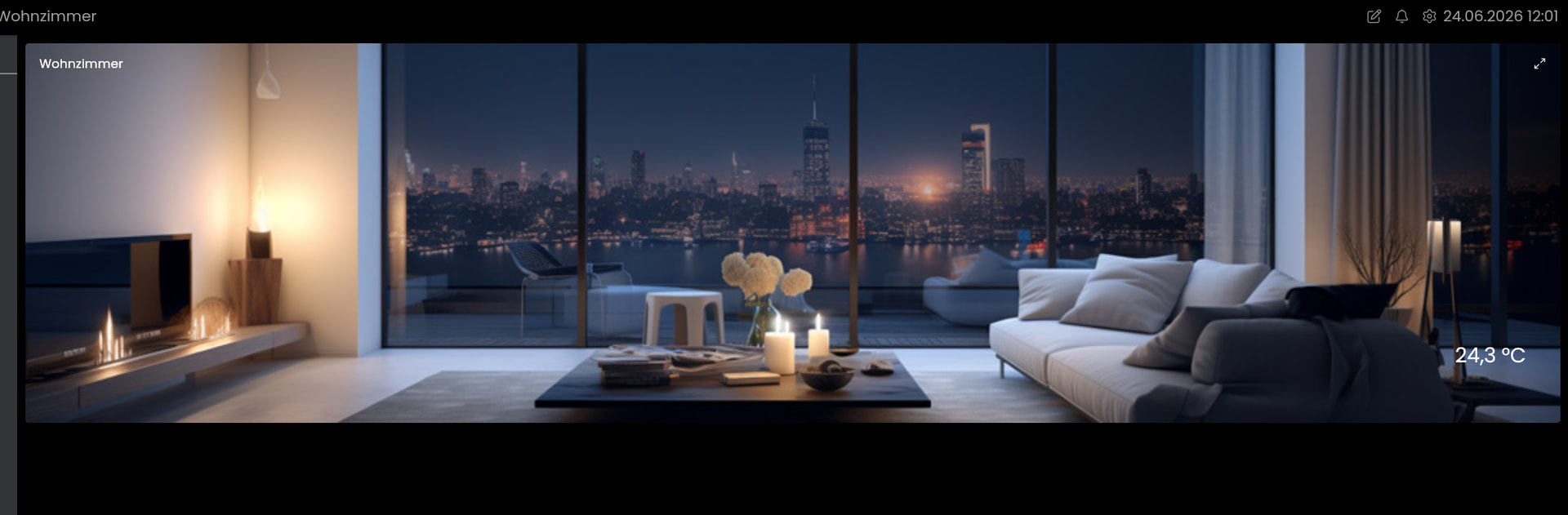

Du meinst die Bilder aus meinen Screenshots? die gibts hier: TileVisu-Raum-Titel-Kachel/RoomHeader/assets at main · da8ter/TileVisu-Raum-Titel-Kachel · GitHub
Du kannst dir aber auch einfach eigene mit Chat-GPT oder Google Gemini (Nano Banana) erstellen lassen.
Danke! Es fehlen hier noch einige Räume (wegen des gleichen Stils): Küche, Bad, Ankleide, …
Ich versuche mal Google…
glg
Kann ich als Option einbauen. Dann hast du aber rechts den “vergrößern Pfeil” in der Kachel hängen. Den bekommen wir leider nicht ausgeblendet.
Gruß Stephan
Das wäre okay, der ist ja kaum sichtbar.
Wäre klasse wenn du dass einbauen könntest.

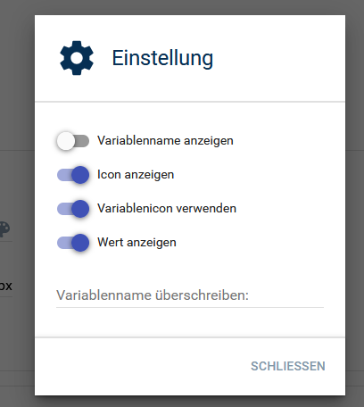

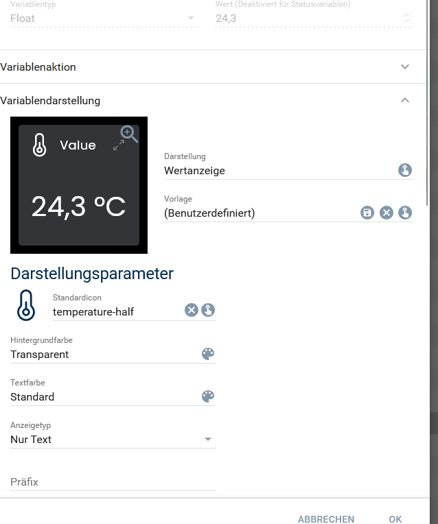

ich hab ne simple Frage, da es bei mir irgendwie nicht klappt. Wie bekomme ich bei der Raumkachel das Temperaturicon zu der Raumtemperatur? Keine der Schalterstellungen funktioniert.
hat das Variablenprofil oder Darstellung ein Icon?
Stephan
Ja, das ist ein Temperaturprofil dran und testweise auch ein Icon
kann es sein das du noch das alte Modul verwendest?
Wechsel im Modulstore mal auf die Beta Version und erstelle eine Instanz „Raum Kachel“. NICHT TileVisu Room Header. Das ist die alte Kachel die durch „Raum Kachel“ ersetzt wurde.
Stephan
Danke. Das war es :slight_smile:
