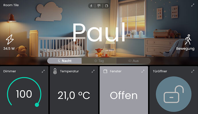

[Tile] Raum-Kacheln (ehemals Raum-Titel Kachel)
es gibt ein großes Update als Betaversion für die Raum-Titel Kachel:
Neuer Modul-Name: Room-Tiles (Raum-Kacheln)
Warum?
Weil es jetzt mehrere Kacheln in dem Modul gibt. Die alte Kachel (TileVisu Room Header Tile) bleibt vorerst bestehen wird aber nicht weiter entwickelt.
Neue Kacheln
Room Tile (Raum Kachel) ersetzt die alte Kachel
Sinn dieser Kachel ist es in einem Raum als Titelkachel zu dienen und die wichtigsten Infos platzsparend dort anzuzeigen.
Was ist neu:
  • Mit einem Klick in den mittleren Bereich der Kachel kann in eine Kategorie der Visu gesprungen werden (Benötigt das kommende Symcon 8.2)
  • Info-Badges oben: zum anzeigen von Informationen (Icon, Label, Value) Der Infobereich kann links und rechts oder zusammengelegt in der Mitte angezeigt werden.
  • Im Infobereich können beliebig viele Variablen angezeigt werden. Keine Limitierung auf 5 Stück wie bei der alten Kachel.
  • Das Hintergrundbild kann z.B. den Lichtstatus widerspiegeln. Hierfür wird eine Bool-Variable (Status Licht) und/oder eine Dimmer-Variable benötigt. Eins von beiden reicht. Ist das licht im Raum aus wird das Hintergrundbild abgedunkelt. Bei Verwendung der Dimmervariable wird graduell zum Dimmwert abgedunkelt.
  • In der Menüleiste können jetzt beliebig viele Button oder Infos angezeigt werden. Keine Limitierung auf 5 Stück wie bei der alten Kachel.
  • Optional: Buttonfarben automatisch aus dem Hintergrundbild extrahieren. So wird ein sehr harmonisches Erscheinungsbild erzielt.
  • Ausrichtung und Verteilung der Button ist konfigurierbar

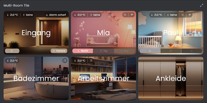

Multi-Room-Tile (Multi Raum Kachel)
Stellt mehrere Räume in einer Kachel dar und kann z.B. als Raumübersicht bzw. Einstiegsseite in der Visu verwendet werden.
  • Raster frei konfigurierbar über min. und max. Breite der Raumkacheln oder Angabe einer festen Spaltenanzahl.
  • Gleiche Funktionalität wie die Raum Kachel. Nur der Infobereich Mitte fehlt hier aus Platzgründen.
  • Konfiguration beliebig vieler Räume möglich. Reihenfolge per Drag and Drop in der Raum-Liste konfigurierbar.
  • Benötigt die Symcon Version 8.2 für das Springen in eine Kategorie der Visu. Ohne 8.2 also noch nicht sinnvoll nutzbar!
  • Wenn im Formular bei Werten -1 oder bei Farben Transparent eingetragen wird (default Werte neuer Räume), werden die globalen Einstellungen verwendet.

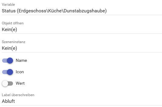

ein kleiner Bug: Wenn ich für die Menüleiste bei einer Variable das “Label überschreiben” nutze, funktioniert das, bis ich die Variable das erste mal schalte, dann springt er wieder auf den eigentlichen Variablen Namen zurück.

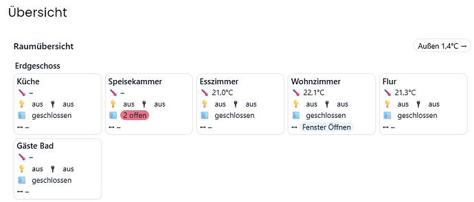

Dazu auch noch eine Frage, wäre es möglich hier ebenfalls nur einen Hintergrund darstellen zu lassen, wenn die Variable aktiv ist? Siehe hier Vergleich, Alt vs Neu:

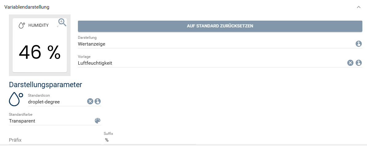

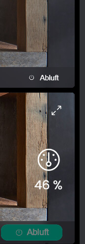

Zudem habe ich noch ein Problem bei der Darstellung der Icons, ebenfalls oben bei der Luftfeuchtigkeit zu sehen. In der zugehörigen Variable ist das Profil wie folgt konfiguriert:
