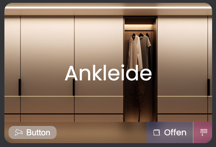

Zum Raumnamen noch ein Hinweis: Wenn man den Namen weglässt, ist die Visualisierung zwar sauber, aber in der Konsole wird’s dadurch unübersichtlich. Am Ende stehen dort zehn Einträge ohne Titel. Gibt es dafür vielleicht einen Workaround?
Ah, Du meinst oben links den Kachelnamen. Nein, den kann man aktuell leider nicht ausblenden. Da müssten die symcon Jungs was einbauen.
NeNe ich meine schon den Title in der Kachel. Denke der Screenshot erklärt es gut:
Die Leere markierte Zeile wäre das Büro.
Wenn ich jetzt bei allen Räumen den Namen entferne damit es in der Kachel nicht angezeigt wird, dann finde Ich mich hier nicht mehr zurecht :slight_smile:
Hier zum Vergleich wie es in der Visu aussieht
Mein Ziel wäre, bei allen Räumen wie beim Büro kein Name in der Mitte der Kachel.
ok, jetzt hat es klick gemacht :grinning_face_with_smiling_eyes:
Ich baue einen Schalter ein…

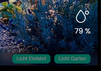

Evtl. wirkt es bei mir auch komisch, da ich nun festegestellt habe, dass die Option “Buttonfarbe aus Hintergrund” bei mir seltsame Ergebnisse liefert. Kann es sein, dass die Option noch nicht korrekt greift? Bei der erstmaligen Aktivierung dieser Option sieht der deaktivierte Button erst einmal gut aus (entsprechend dem Hintergrund), schalte ich ihn jedoch, kommt da ein Quietsch-Grün raus, was ich beim besten Willen nicht im Hintergrund finden kann :wink: Und vor allem, wenn wieder ausgeschaltet, sieht er auch wieder anders aus.
Guten Morgen,
tritt das Problem bei einem Bool Button auf? Ich kann es leider nicht nachstellen hab aber eventuell eine Idee woran das liegen könnte.
Moin.
Jup, ist in meinem Fall ein einfacher Lichtschalter.
bitte mal das neuste Update testen.
Da ich den Fehler momentan nicht nachstellen kann ist das ein bisschen stochern im Nebel.
Gruß Stephan
Leider kein Unterschied.
Wie kann ich helfen, es nachzustellen?
Hier vielleicht nochmal optisch gezeigt:
Ausgangssituation:
Damit sieht es dann so aus:
Nun setze ich den switch “Buttonfarben aus Hintergrund”, dann sieht es zunächst so aus:
schalte ich einen der Button ein:
krasses Grün :wink: Könnte wie das Grün vom der Standard Profil Aktion sein…
und dann wieder aus:
Müsste ja jetzt eigentlich wieder grau sein, so wie der daneben, oder?
Nehme ich die Option nochmal raus und wieder rein, ist er es auch zunächst wieder.
–edit–
Gerade gemerkt, dass es auch reicht die Kachel zu aktualisieren, bzw. die Seite nochmal zu laden, dann ist es auch erst wieder grau.
ich kann es jetzt nachstellen. Fix kommt…
Update ist raus. Die Farben aus dem Hintergrundbild sollten jetzt korrekt bei den Bool-Button angewendet werden.

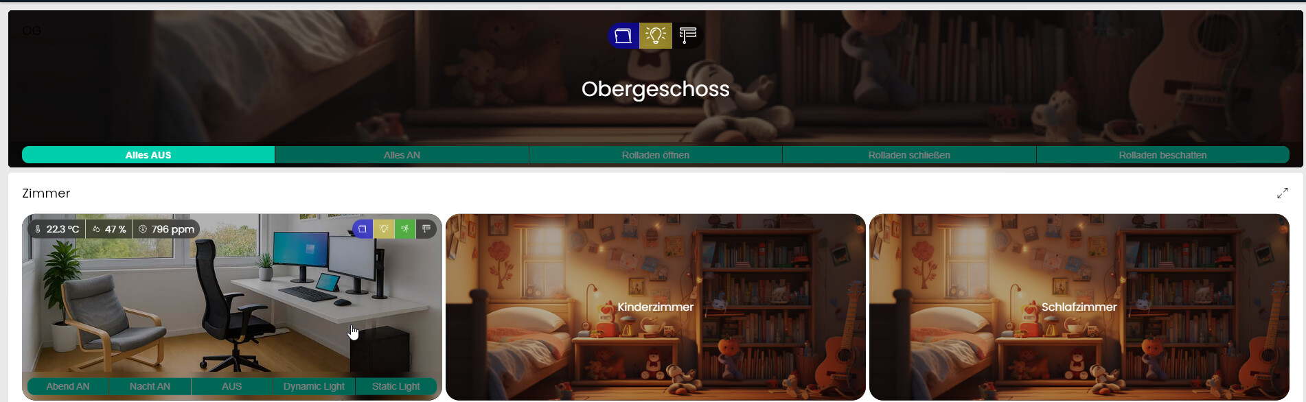

Gibt es denn die Möglichkeit in der Multi-Room-Tile auch direkt auf ein Objekt zu springen wie bei der Room-Tile?
Die Room-Tile kann Ich z.B. auf eine Kategorie verlinken und dort hin springen. In der Multi Kachel nur auf eine andere Instanz.
Neues Beta Update:
  • Bei Button kann ein Ziel angegeben werden welches beim Klick geöffnet wird.
  • Neu Darstellung von Infoelementen in der Menüleiste mit Statusfarben. Transparenz kann eingestellt werden. Infoelemente können gruppiert werden um z.B. zusammenhängend am Rand der Kachel platziert zu werden:
Stephan
@Ghostraider Ich kann auf alles was sich innerhalb der Visualisierung befindet springen. Egal ob Variable, Instanz oder Kategorie.
Gruß Stephan
Ich hab es eben nochmal getestet, es funktioniert wie von dir beschrieben.
Frag mich was dass letzte Woche war. Ich bin mir 100% sicher wenn Ich eine Kategorie auswählen wollte dass es nicht ging. In der Raum Kachel hingegen schon :slight_smile:
Ich schwöre: ich hab da nichts geändert :joy:
Ich hab jetzt nur eine Abfrage eingebaut dass die Kachel nur anklickbar ist wenn die Ziel-ID größer 1 ist.
Ich weiß auch nicht was da los war :slight_smile:
Inzwischen beschäftigt mich etwas anderes:
Bei der Oberen Room Tile steht der Titel des Kachel in der Kachel selbst. Dadurch geht kein unnötige Platz verloren. Bei der untern Multi Room Tile gibt es den Weißen Rand mit Titel der Kachel. Lässt sich dass bei der Multi so Einstellen wie bei der Single?
Ich würde gerne den weiße Streifen weg haben und den Title der Instanz leer lassen damit es keine überlagerung gibt.
