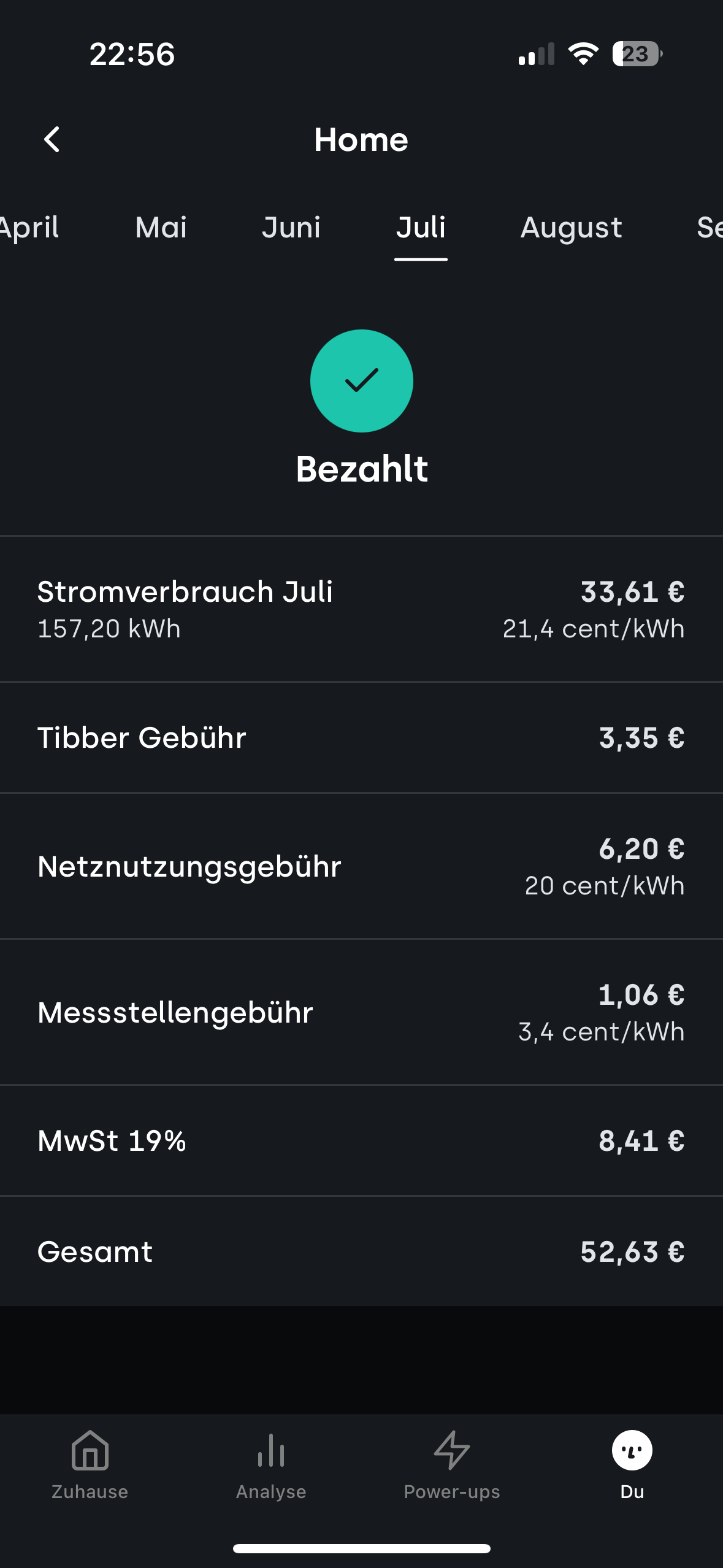

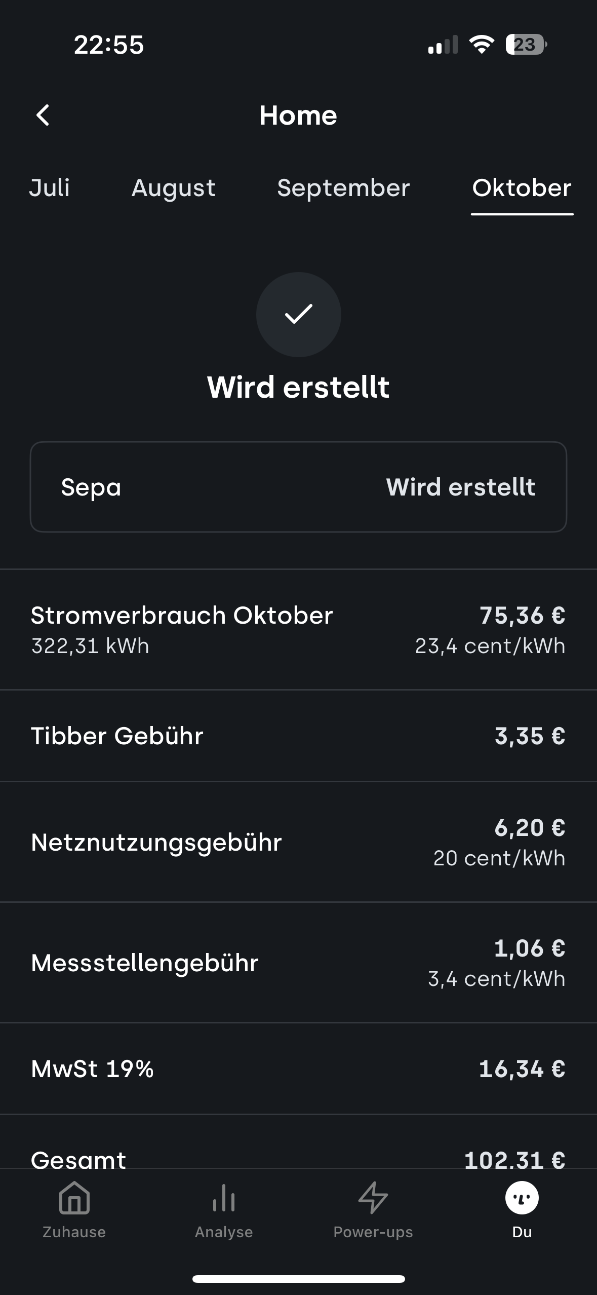

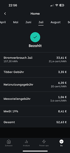

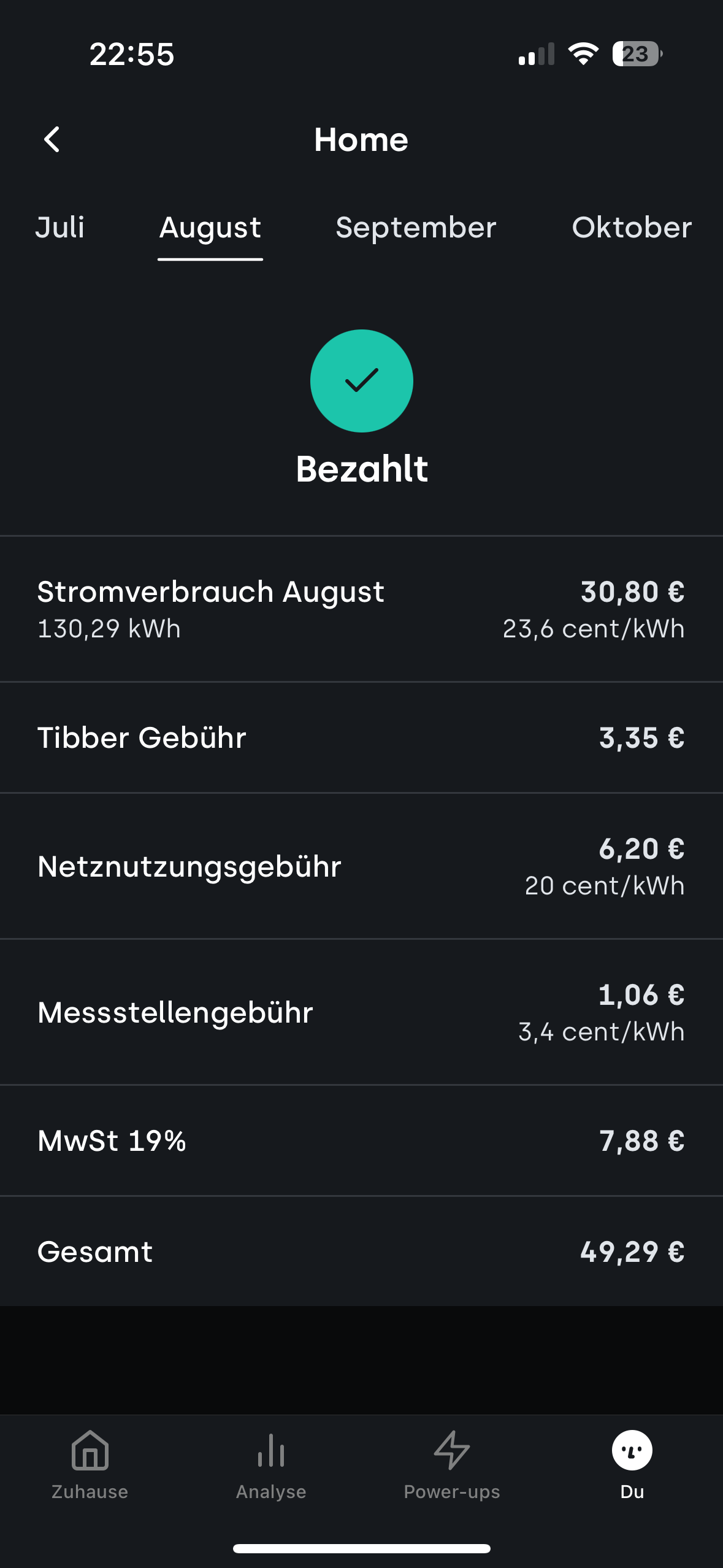

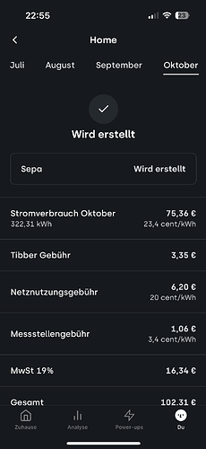

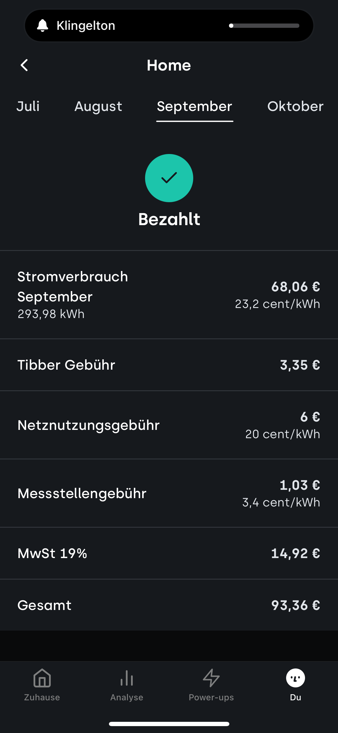

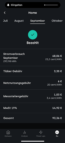

Bin mir auch nicht sicher bei Tibber zu bleiben, der November ist wirklich ne Katastrophe. Die letzten Monate waren sehr gut, unten ein Ausschnitt.

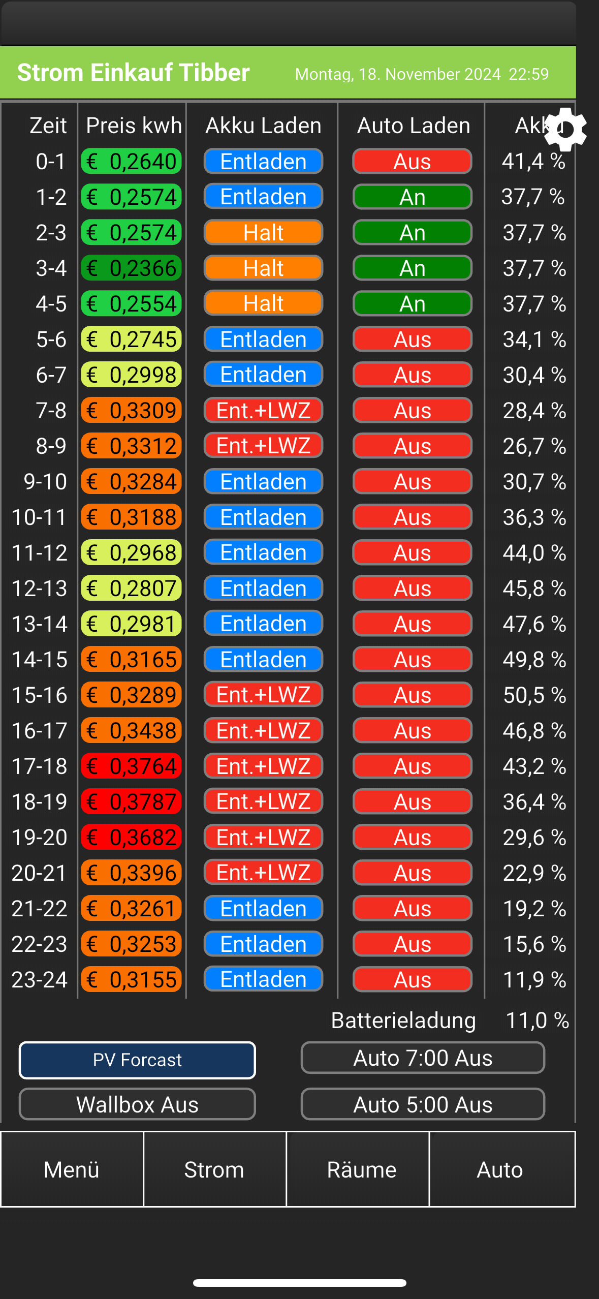

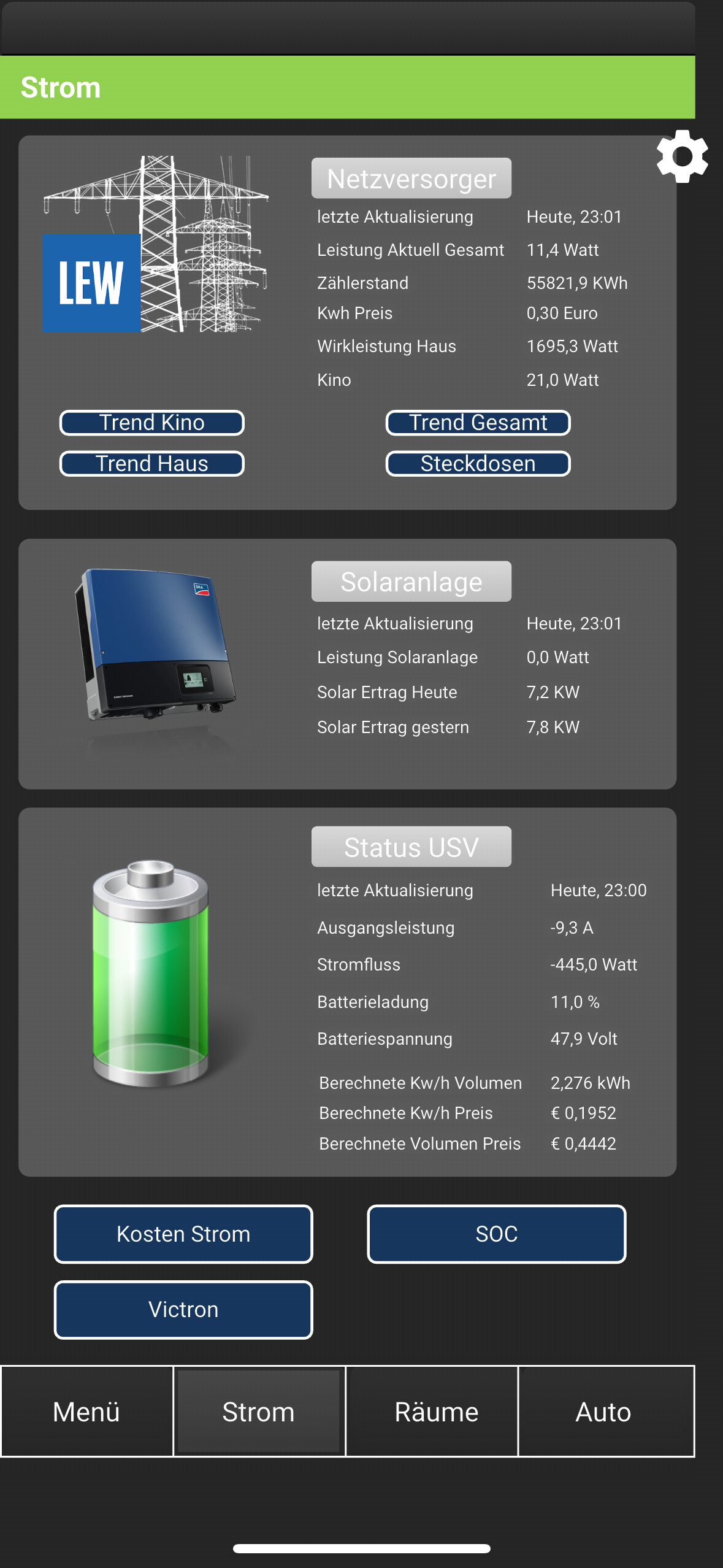

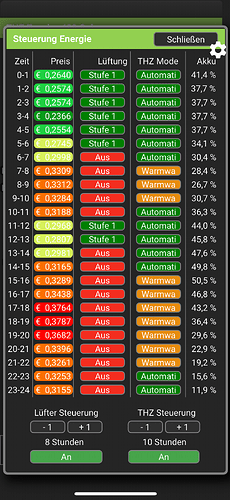

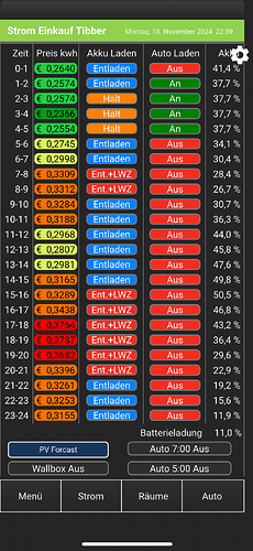

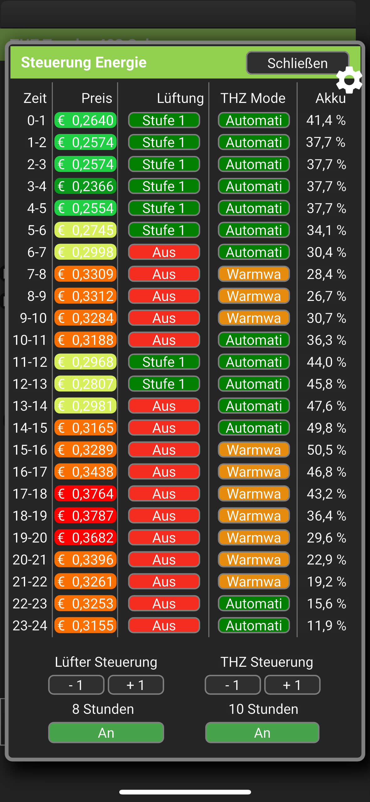

Unser Haus 17kw PV knapp 20kwh Speicher Pylontech Victron Anlage. Hybrid Auto, Tecalor Wärmepumpe.
Alles voll optimiert dank IPS.
Die Anlage lädt auch automatisch den Akku wenn der Preis unter die Einspeisevergütung incl Wirkunksverluste und Abnutzung knapp 7cent fällt, sowie Nachts direkt das Auto wenn es um 7 Uhr gebraucht wird. Bei halt kommt der Strom aus dem Netz und nicht aus dem Akku… rein rechnerisch weil es günstiger ist oder er berechnet hat das er morgens über die teuren Stunden kommen muss. Daher kommen die einkalkulierten Verbräuche in den Sommermonaten, sonst könnte man das garantiert noch drücken.

Aber sage doch mal bitte, die Berechnung der Kosten ist doch (für mich) nicht nachvollziebar?
Beim eigentlichen Verbrauch passen die Kosten, die Tibber Gebühren sind ja Festpreise, auch ok, aber wie setzen sich den die Netztnutzungsgebühr und der Messtehllengebühr zusammen?
Die 20 ct/kWh das passt ja garnicht für den Betrag was ausgewiesen wurde. Und vor allem der Verbrauch / Bezug ändert sich und die Netz- Messtellen- Gebühr schwanken nur minimal?
Entweder habe ich es nicht verstanden? Oder? … also „richtig“ transparent ist das nicht? …
Thomas
Ich glaube das ist ein Fehler in APP.
Da scheint die Messstellengebühr und Netznutzungsgebühr vertauscht zu sein.
Die Messstellengebühr ist nicht kwh sonder pro Tag also x 30 oder 31 genauso wie die Netznutzungsgebühr ….
Also ist die Anzeige falsch
Ja das passt besser.
Aber die Einheiten sollte ein Stromanbieter in seiner App schon richtig angeben können…
Ok, effektiv hast du im Juli 33,5 ct pro kWh bezahlt und im August 37,8 ct.
Bei unseren Stadtwerken bezahle ich 35ct/kWh mit einem ganz normalen Festpreisvertrag. Natürlich können die Netzgebühren unterschiedlich sein, aber ich lese da erstmal ein erstaunlich geringes Optimierungspotential heraus.
Die Grundgebühr muss man aber abziehen oder dazurechnen, je nach dem wie man die Formel aufstellt
Ja, bei deinen Tibber-Preisen war für mir nicht ersichtlich was das Grundgebühr-Äquivalent wäre zum Herausrechnen. Bei mir sind’s 10,70€/Monat Grundgebühr, wenn man die berücksichtigt gibt’s in den besten Monaten einen kleinen Vorteil für Tibber.
Mir persönlich wär’s den Aufwand nicht wert, selbst wenn man die „teuren“ Monate außen vor lässt.
Da muss man(n) auch erst einmal drauf kommen das die Netznutzungs- und Messtellen-Gebür pro Tag abgerechnet wird. …
Ja das passt schon besser …

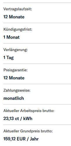

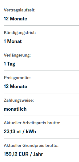

Ich habe ein Festpreis Tarif von 23,13 ct/kWh bei einem monatlichen Grundpreis von 13,26 € alles Brutto.
Da müsste ja der dynamische „durschnitts Monatspreis“ bei rund 0,13 ct/kWh liegen …

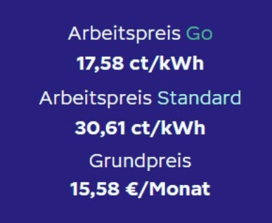

Bin auch heute von Tibber zu Octopus Intelligent Go gewechselt. Hatte aber gehofft, dass sie zum 01.01 die günstigeren Netzentgelte bei uns im Norden durchreichen, aber ihr Preis ist gleichgebliegen im Vergleich zu Dezember. Schade, aber egal. Da ich dank Speicher nur noch zu 17,58 ct beziehen werde. Komme mit meinem 30 kwh Speicher gerade so über den Tag im Winter. Lade und Entladeverluste sind bei 17%, womit ich bei rund 20 ct/kwh landen werden. echt super. Muss eh nur ca 4 Monate im Jahr überbrücken. Rest erledigt die Sonne. Brauchwasserwärmepumpe wird dann auch nur noch in dem Zeitfenster gefahren.
