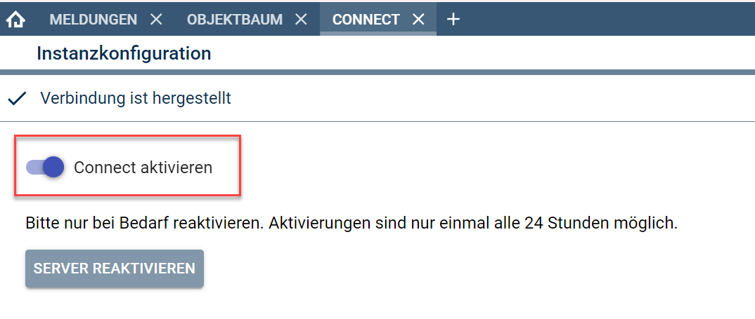

Hast du nach dem Umzug Symcon Connect reaktiviert?
Ja, ich habe es reaktiviert.

Du kannst zuerst einmal schauen ob die Connect Instanz einen Fehlerzustand anzeigt und ob es Fehler im Meldungslog gab.

Öffne einfach die Connect Instanz…
