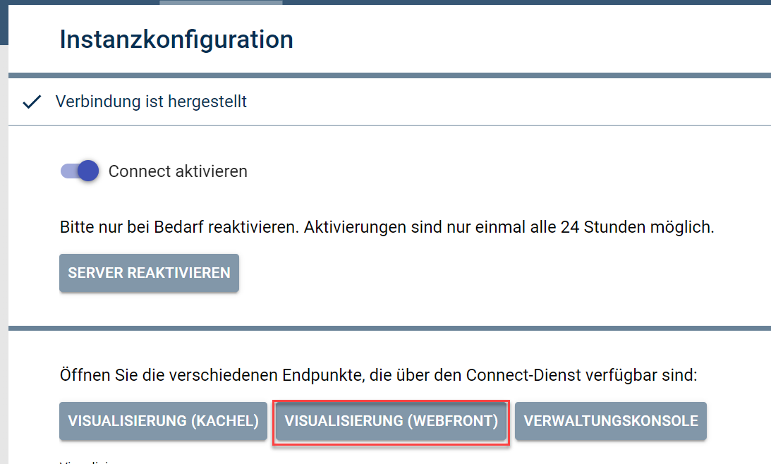

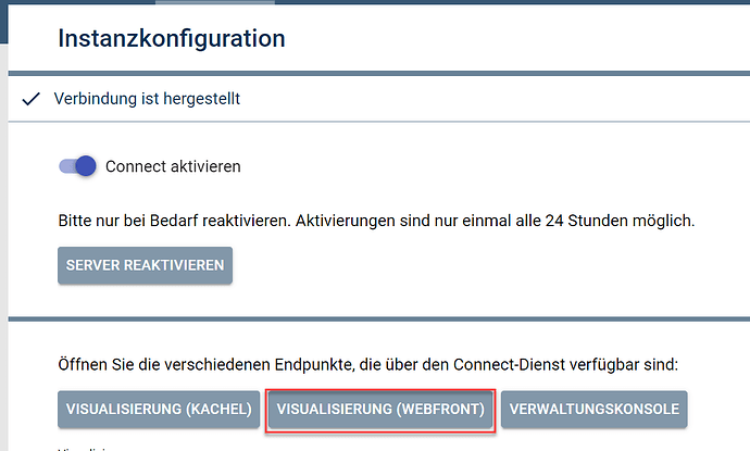

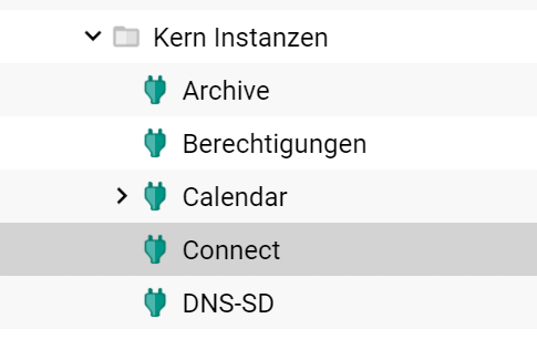

Öffne unter deiner IP Console unter Kern Instanz → Connect
Hier kannst du mal auf Visualisierung (WEBFRONT) klicken
Dann sollte sich ein Browser öffnen.
Hier siehts du dann deine symcon-connect Adresse.
