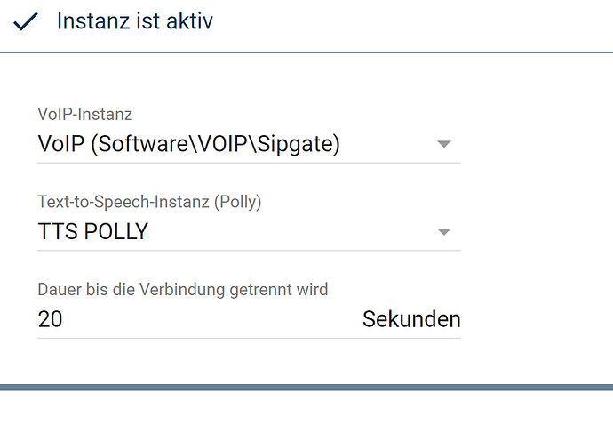

Wenn ich auf dem Master z.B. eine Instanz der Telefonansage eines Clients öffne, erhalte ich Fehler (siehe Bild 1)
auf dem Client selber wird es richtig angezeigt
Moin , ich kann den Fehler auch bei mir nachstellen. Im log ist kein Fehler zu erkennen.
Vg Dieter

Das mit dem Konfigurationsformular ist eher ein Missing Feature der Konsole. Die ist nicht in der Lage die entfernen IDs in den Selects auf das Remote System zu referenzieren. Das liegt mit unter daran, dass in Select’s beliebige Werte sein dürfen und nicht unbedingt nur IDs von Objekten drin sind. Übrigens ist es auch nicht Möglich im Master System Objekte auf einem Remote anzulegen.
