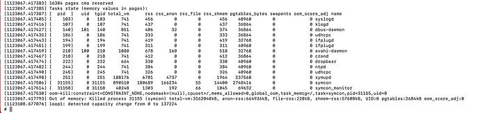

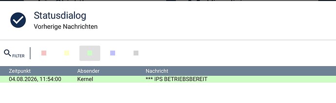

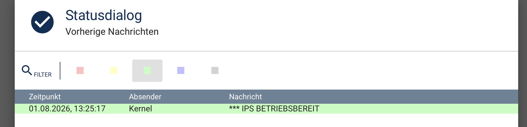

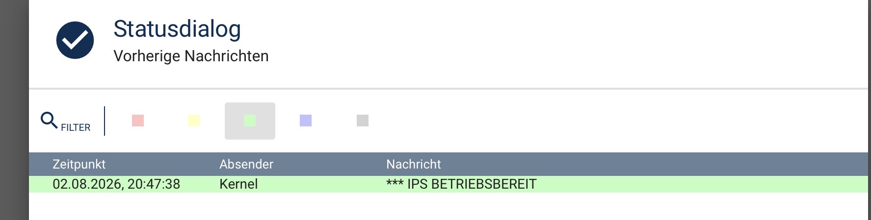

bin vor einiger Zeit von einer Proxmox VM auf eine Symbox 2025 1 GB umgestiegen, was auch perfekt funktioniert hat. Seit ca. dieser Zeit stürzt Symcon darauf regelmäßig 1x täglich ab. Nicht immer zur gleichen Zeit. Warum weiß ich auch nicht. Der Speicher sollte doch eigentlich groß genug sein und auch sonst ist nichts irgendwie auffällig. Habe 1650 Variablen, also nicht so viele.

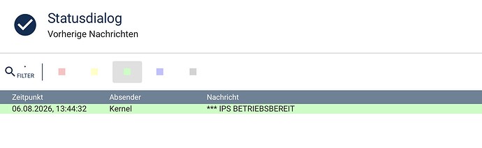

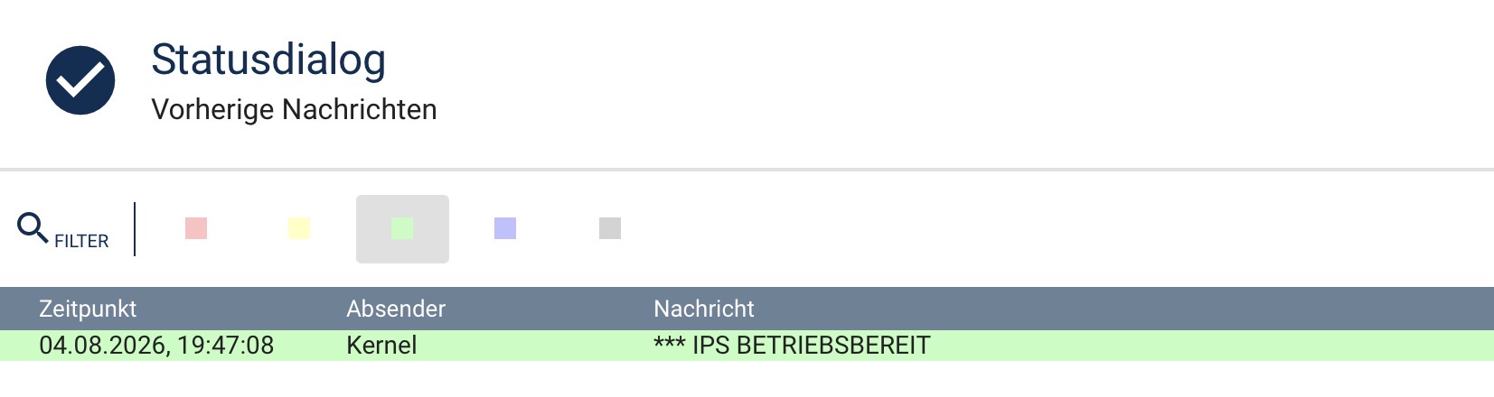

Es stürzt ab und kommt wieder. In der Fehlermeldung steht nur „IPS betriebsbereit“. Alle Spezialschalter stehen auf Standard, nur „ThreadMemoryCleanup=5“.
Was könnte das sein. Angehängt habe ich die letzten Zeilen von dmesg. Dort sieht mal einen Memory Overload.

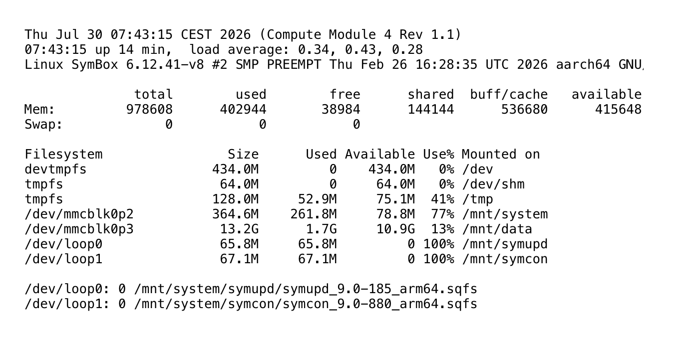

Nein, bei 1500 Variablen muss der 1 GB locker ausreichen. Da muss also irgendwas anderes bei dir aktuell klemmen. Kannst du evtl. eingrenzen wann es passiert, oder geht der verfügbare Speicher einfach durchgehend runter? Du kannst ThreadMemoryCleanup mal auf 2 stellen und den ThreadCount auf z.B. 25. Evtl. hilft dies. Es müsste aber eine andere Ursache geben, wo der Speicher verschwindet :confused:

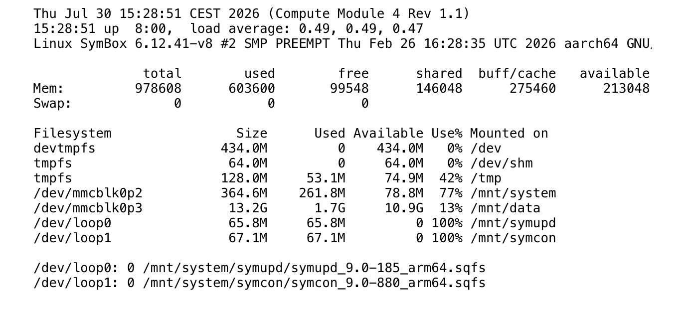

Am einfachsten kannst du im SymOS → Support → System anzeigen anschauen, welcher Wert bei „Available“ steht.
Moin Michael und Danke für die Rückmeldung.
Ok, dann passt das mit den 1GB ja… Habe auf 25 umgestellt, schaun wir mal. Die Abstürze sind völlig unregelmäßig, so dass ich kein Muster erkennen kann. Ich kann es mir aber mal aufschreiben.
Hier der Systemauszug:
Gruß Michael
Aktuell sind ~415 MB verfügbar. So soll das quasi auch einfach blieben. Oder zumindest nicht kontinuierlich fallen.

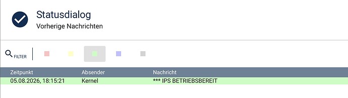

nun, um 15.30 Uhr sieht es so aus..
Diese merkwürdigen Abstürze kenne ich. 2 Symboxen im Einsatz. Alle meine Elektronik ist über eine kleine USV gespeist. Seitdem ist Ruhe.

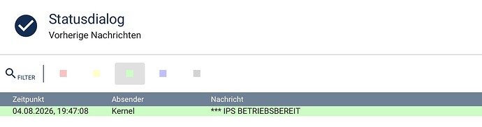

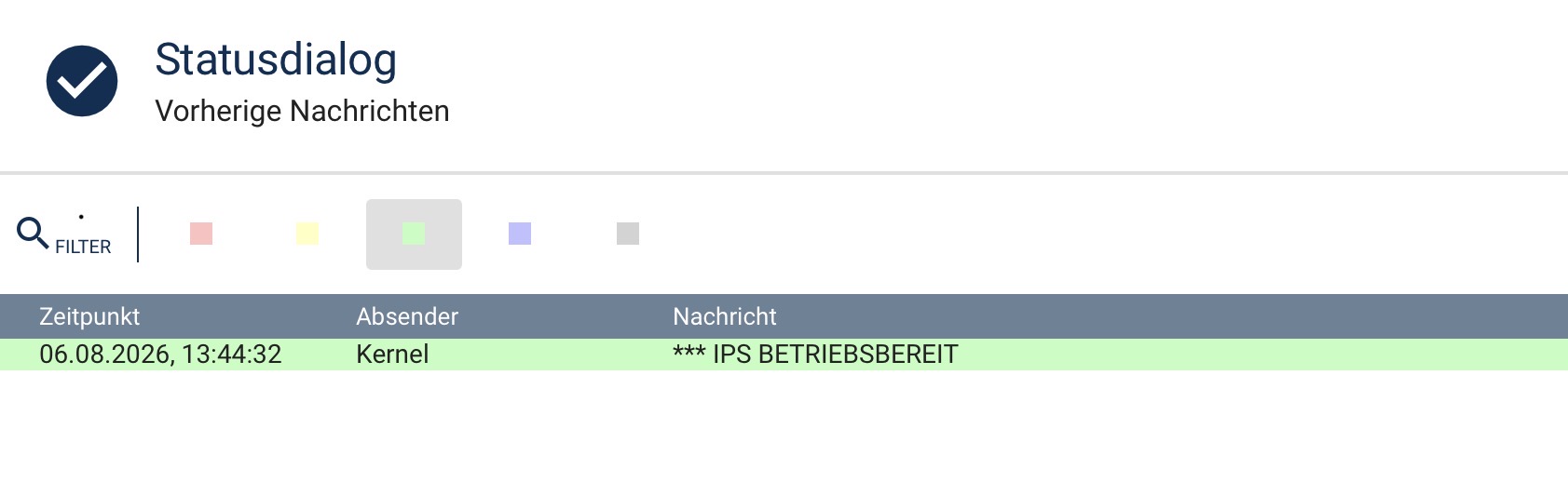

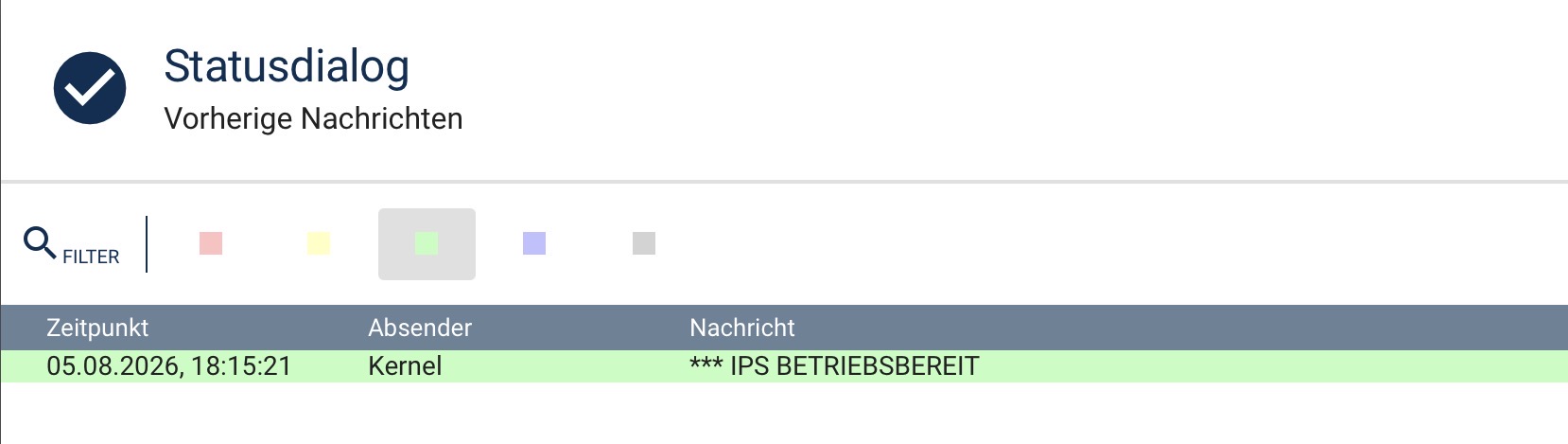

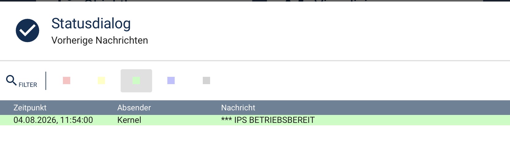

Heute um 18.10 Uhr wieder einen Absturz :enraged_face:
Gruß Michael

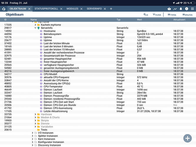

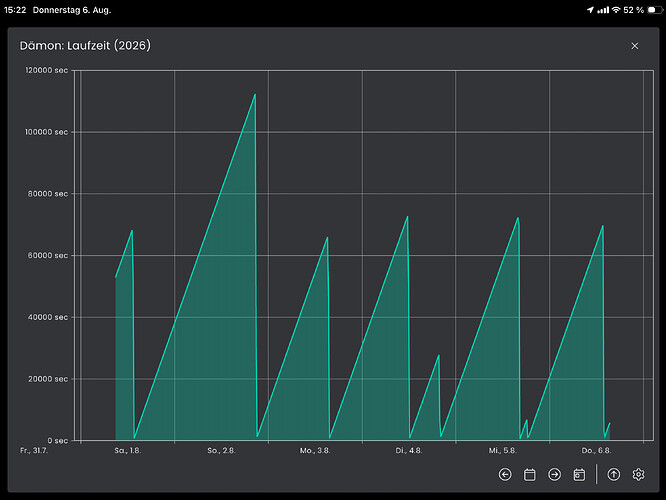

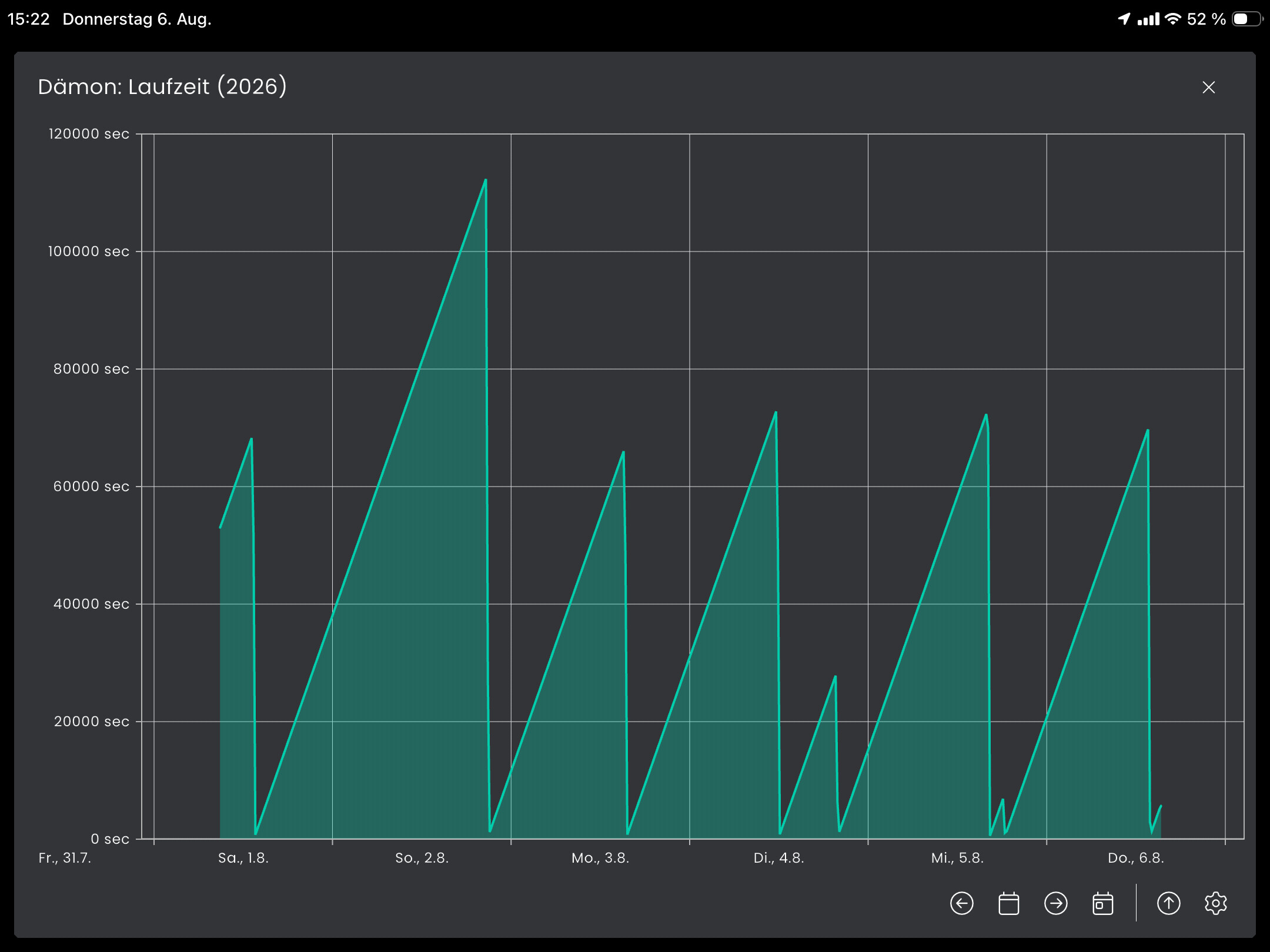

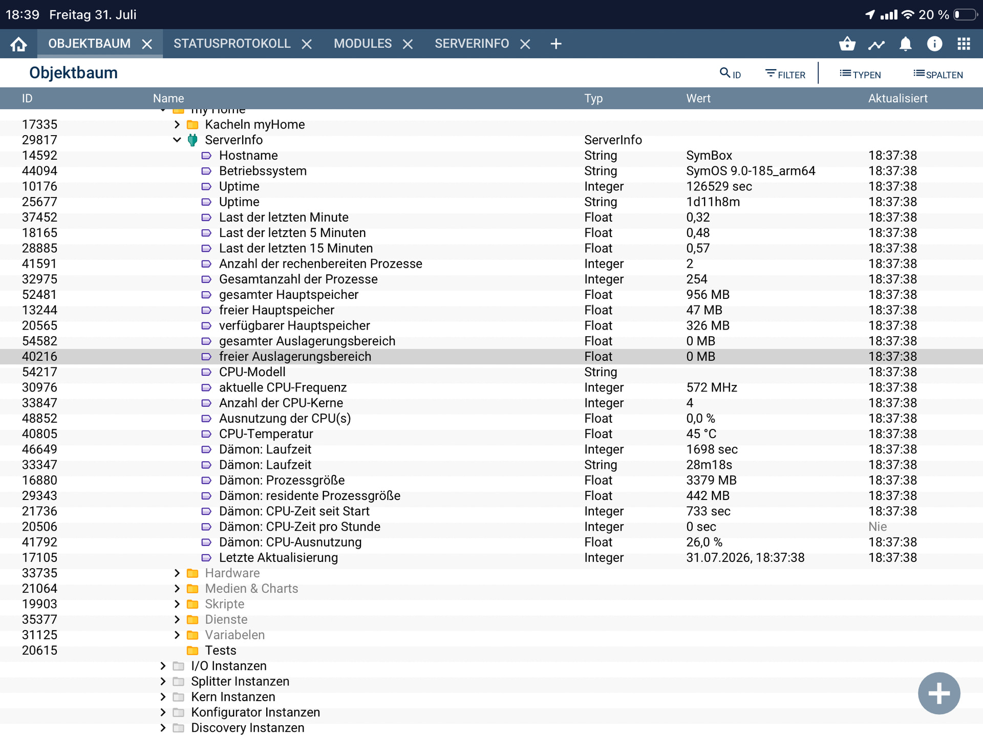

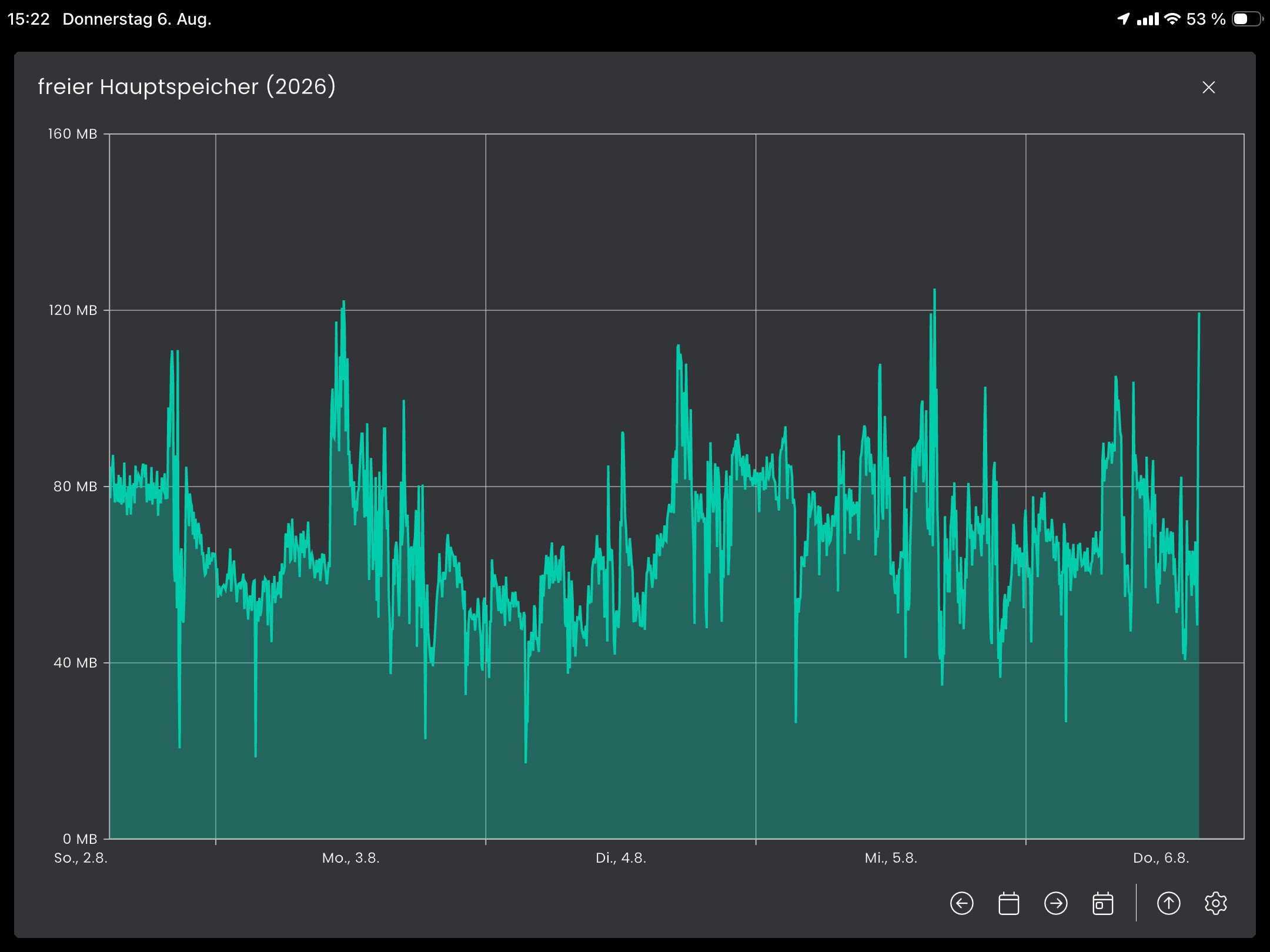

Macht es vielleicht Sinn, den Verlauf der RAM-Belegung per Symcon zu loggen, oder geht das beim Absturz mit verloren?
Das ist ja cool… habe es auch gleich installiert.
Allerdings kann die Uptime nicht auf Symcon bezogen sein, denn das ist ja just abgestürzt. Für die Symbox kann das stimmen.
Gruß Michael

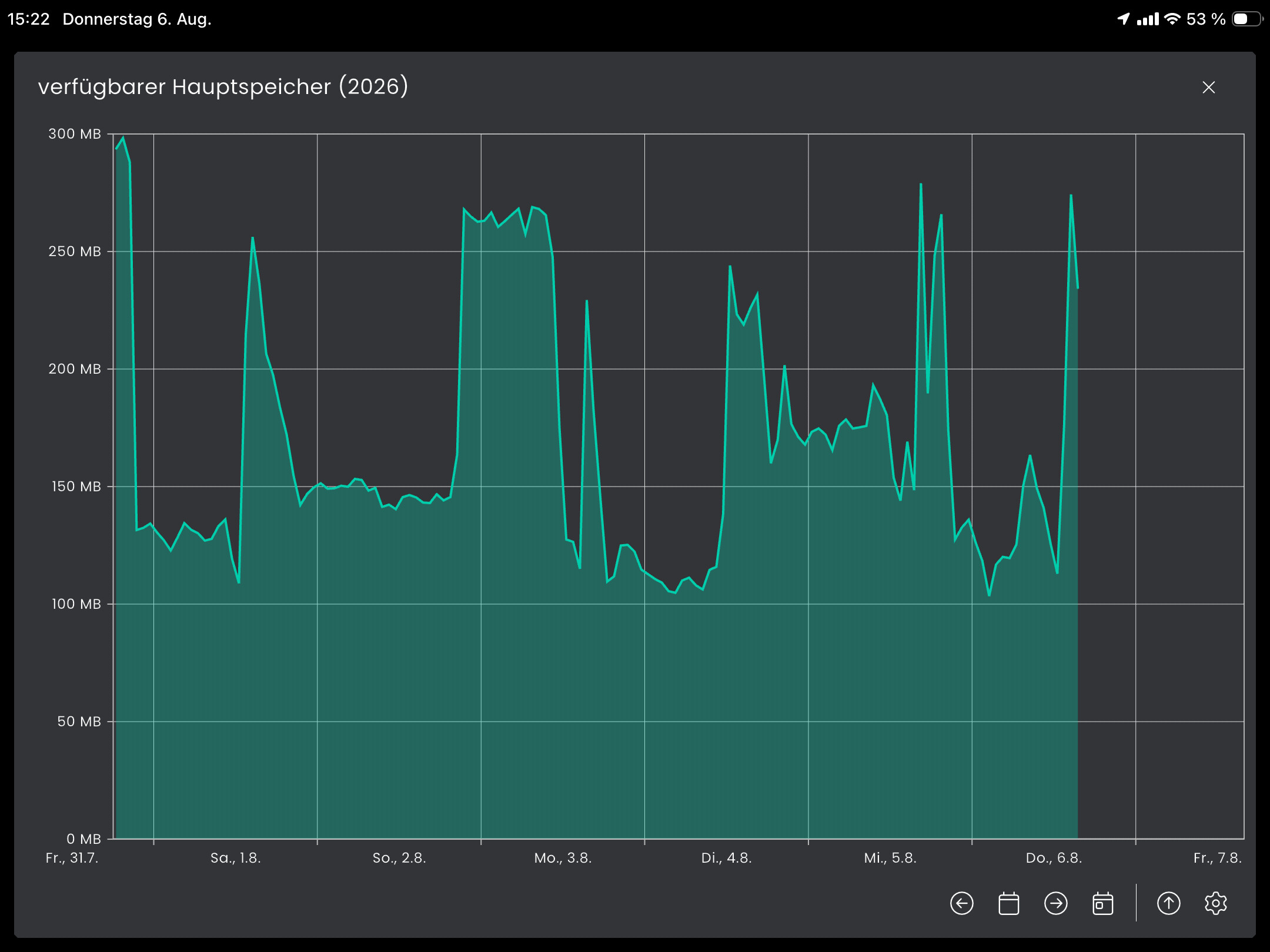

Moin Moin,
nachdem ich das „Server-Tool“ installiert habe, schreibe ich Speicher, Laufzeit der Symbox mit. Dabei kann ich nicht wirklich irgendwas erkennen, was Symcon zum Absturz bringt. Zwar ist der mit 10MB verfügbarer Speicher nicht gerade üppig, aber zu dieser Zeit gibt es keinen Neustart.
Ich brauche somit weiterhin eure / Symcons Unterstützung. Danke!

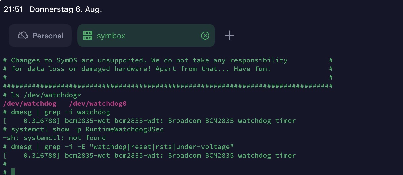

Ist der Watchdog evtl. dafür verantwortlich?
Kann sein, wo finde ich den? In den Spezialschaltern?
Danke und Gruß Michael
Ich kann das aktuell nicht testen, da ich die nicht greifbar habe. War nur so eine Idee… Vielleicht können die Kollegen im Forum mal nachschauen. Ich bin mir auch nicht sicher ob die Box das hardwareseitig implemetiert hat.
Vielleicht bringt das Aufschluss:
ls /dev/watchdog*
dmesg | grep -i watchdog
systemctl show -p RuntimeWatchdogUSec
und
dmesg | grep -i -E "watchdog|reset|rsts|under-voltage"
Das Ergebnis ist:
Was man daraus nicht sicher sieht: ob der Watchdog aktuell aktiv „scharf“ ist oder ob er jemals einen Neustart ausgelöst hat. Der Eintrag sagt erstmal nur: Der Watchdog-Treiber ist geladen und die Hardware ist vorhanden.
Vielleicht bringt das etwas zu Tage:
vcgencmd get_rsts
logread | grep -i -E „watchdog|reset|reboot|shutdown|panic|voltage|under“
dmesg | grep -i -E „watchdog|reset|reboot|panic|voltage|under“
