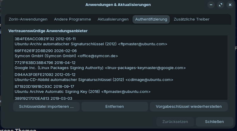

Ich habe die Schlüssel gelöscht und entsprechend der Anleitung für die Installation die Schlüssel neu geholt. Das hilft aber nicht. Zumindest meckert die GUI Updatesuche nicht mehr, dass ich die Internetverbindung prüfen soll.

Edit: apt-key list ertgibt, dass der Schlüssel noch drinnen ist. Dann lösch ich den mal.
Nachdem ich den Schlüssel mit apt-key del gelöscht hab, bekomme ich die alte Fehlermeldung im Terminal wieder
