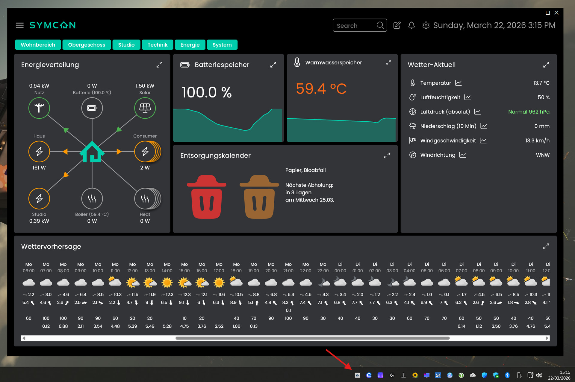

Ab v1.0.5 sind Drag-Bar und Rahmen im Kiosk-Modus nun vollständig ausgeblendet.
Das bedeutet aber auch, dass das Programm-Menü über Rechtsklick nicht mehr verfügbar ist im Kiosk-Modus. Beenden mit Alt-F4 sollte jedoch funktionieren und auch die Win-Start-Taste müsste nach wie vor das Dashboard überblenden können.
Ausserdem wird Kiosk-Modus jetzt auf dem Monitor, auf welchem das Fenster gerade positioniert ist, aktiviert und maximiert (Multi-Monitor).

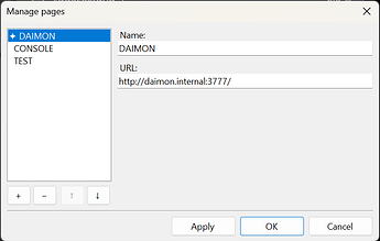

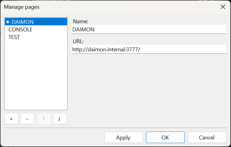

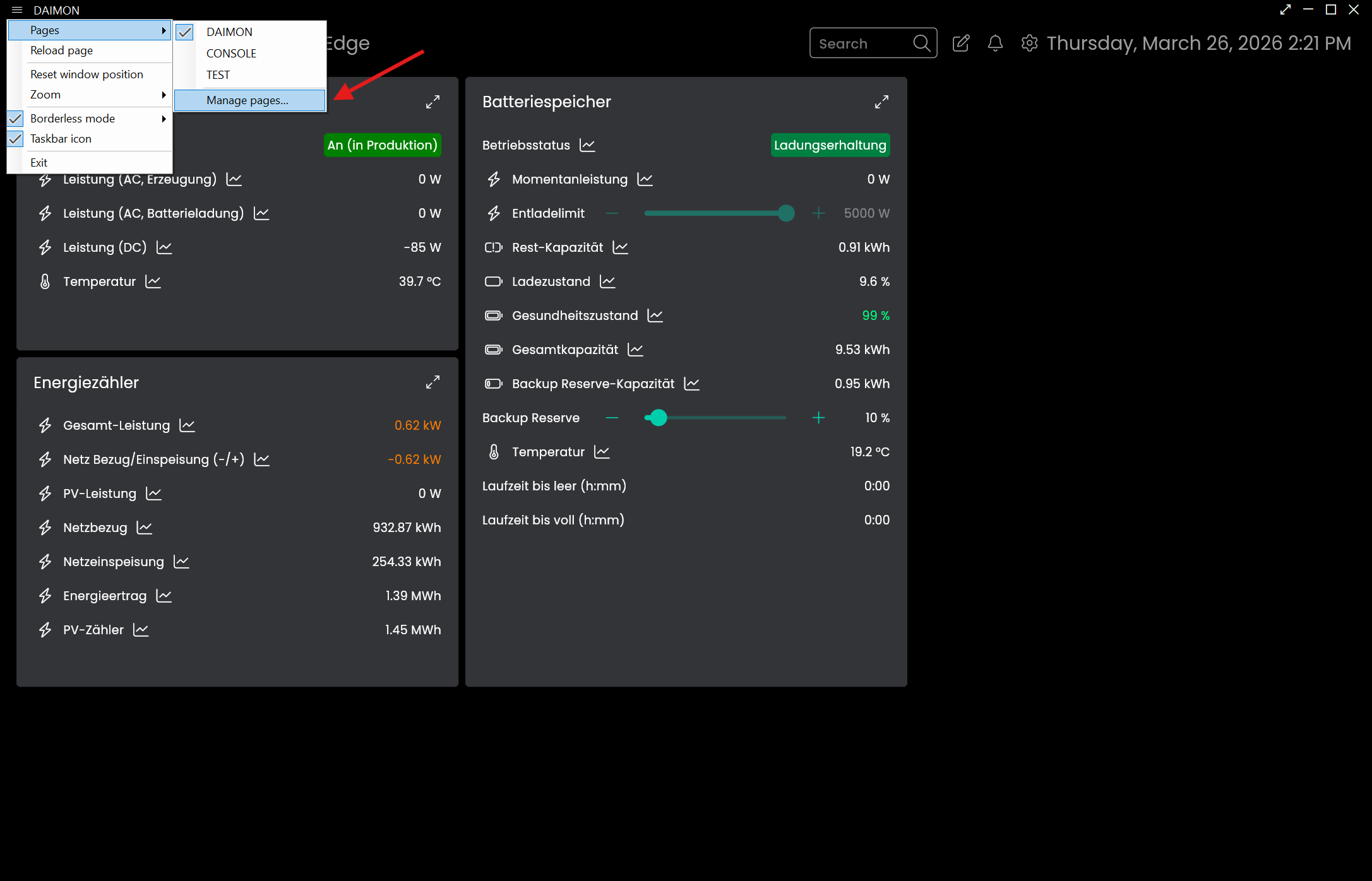

Das Ganze ist Dank Borderless mehr Gefrickel als gedacht, aber das Ergebnis könnte dir vielleicht dennoch gefallen:
Ich hatte noch keine Zeit ausgiebig zu Testen, also vorerst → 1.0.6-beta.
Neue Funktionen
  • Mehrere Seiten (Multi‑URL): Über Pages-Untermenü erreichbar
  • Schnellzugriff auf Seiten:
    • Neues Pages-Untermenü mit Markierung der aktiven Seite
    • Neues Seitenmenü in Drag‑Bar (=Tray-Menü) inkl. Anzeige des aktuellen Seitennamens
  • Page Manager: Dialog zum Hinzufügen, Entfernen und Sortieren von Seiten
  • Automatische Migration: Bestehende AppSettings mit nur StartUrl werden automatisch auf das neue Seitenmodell umgestellt
  • Taskleisten‑Icon steuerbar: Umschaltbar unabhängig vom Borderless-Modus
  • Neuer Minimieren‑Button: Jetzt direkt in der Drag‑Bar verfügbar
  • Korrektes Minimieren/Wiederherstellen: Borderless‑Fenster sollten nun korrekt auf Taskleistenklicks reagieren
Änderungen
  • Schließen (✕) beendet die App
Kiosk-Modus (auf Primär-Bildschirm)
  • Da der Kiosk-Modus auch die Drag-Bar ausblendet, ist der Wechsel zurück nach Borderless etwas umständlich: entweder appsettings.json editieren oder Windows-Start-Taste → hoffen, dass das TrayIcon sichtbar wird :eyes:
