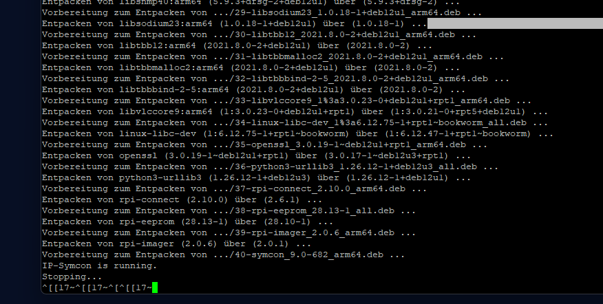

Bleibt beim Upgrade hier hängen:
Key Installation wurde wie oben im Beitrag ohne Fehler- und Erfolgsmeldung ausgeführt.
Was tun? Neustart?
Update abbrechen. Ggf. über zweite Shell und kill .
Danach IP-Symcon stoppen (ggf. über kill statt systemctl).
Update erneut ausführen.
Neustart vom OS nicht notwendig und ggf. auch nicht zielführend. Weil Symcon dann ja auch wieder an ist.

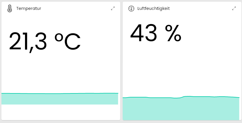

Bei mir ist die Kacheldarstellung seit dem Update etwas kaputt.
  • die beiden Werte stehen in der Kachel nicht auf gleicher Höhe
  • bei einer Kachel ist das Diagramm unten nur halb vorhanden
  • bei beiden Kacheln fehlen unten beim Diagramm rechts ein paar Pixel zum Rand (es geht nicht über die komplette Breite der Kachel)
siehe hier. da passt noch mehr optisch und technisch nicht…

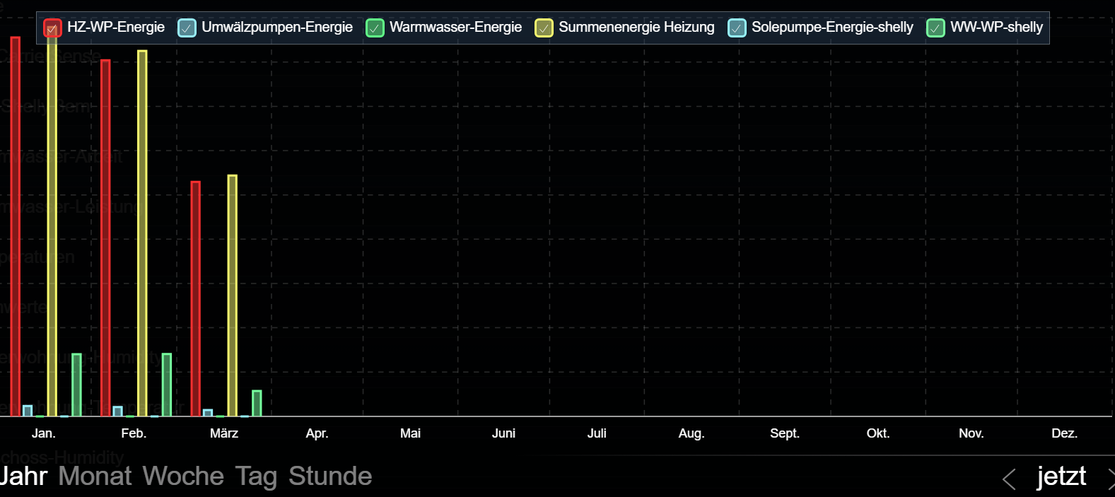

bin vielleicht hier nicht richtig. Habe aber seit dem Update auf Version 9 ein Darstellungsproblem in ips-view und dort in Diagrammen. Da ich Blockdiagramme nicht stapeln will, sondern wie vorher auch nebeneinander darstelle, sieht das jetzt so aus. Es fehlt der farbliche Unterschied.
Hier ein Diagramm mit weniger Balken …
Die weißen Rahmen sind ja sehr nett, aber bei vielen Balken sieht man nur noch die weißen Rahmen. Lässt sich das irgendwo konfigurieren?
Mike
Ergänzung:
Im WebFront von ip-symcon sind die Balkenkonturen nicht weis sondern auch farblich angepasst. Die farbliche Kontur wird leider nicht zur ips-view Darstellung durchgereicht. Problem von ips oder ips-view?
Mike

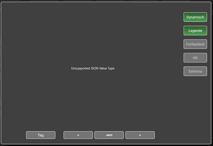

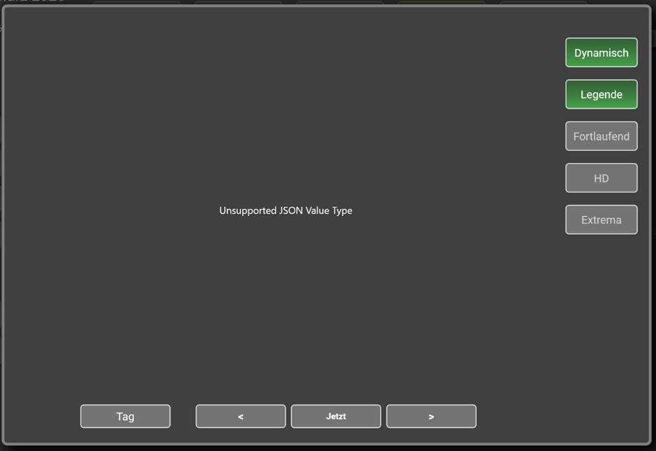

Ich habe noch ein kleiner Problem mit Diagrammen entdeckt, seit Version 9: Wenn ich Boolean als Grafik darstellen möchte, geht das im Moment anscheinend nur mit Legacy Profiles. Alle anderen Varianten mit der neuen Darstellung liefern Fehlermeldungen: Beispiel Darstellung in IPSView, ist aber mit Kacheln nicht anders):
1. Darstellung Schalter, keine Vorlage möglich: Fehler, Unsupported json value type (-32603)
2. Darstellung Aufzählung an aus keine Vorlage möglich: Fehler, Bool Graphs must not be dynamic
3. Legacy profile (keine Vorlage möglich): ok
4. Umwandlung von 3 zu neuer Dartstellung mit Button (→Schalter):Fehler, Unsupported json value type s.o.
5. Darstellung Wertanzeige: geht nicht wegen Variablenaktion
6. Darstellung Werteingabe: geht nicht mit Boolean
Kann ich irgend etwas anders machen?
