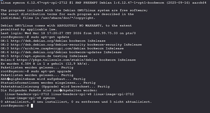

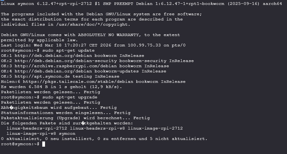

update läuft bei mir nicht durch.
es werden irgendwelche Pakete zurück gehalten
Zeig mal was..
20 Zeichen..
Mach mal apt-get dist-upgrade
ps hat aber nix mit symcon zu tun. :wink:
Zauberei… das funktioniert :sweat_smile:
Ich danke dir vielmals
Keine Zauberei …
Dein Linux wollte update haben.
