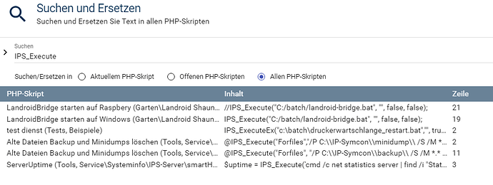

Die Frage ist, ob du IPS_Execute oder exec/system/… in irgendwelchen Skripten nutzt? Denn wenn irgendein Progress gestartet wird, der beim Restart von Symcon immer noch aktiv ist, dann erbt dieser laut „fork“ unter Linux die FDs und dies produziert das Problem.
Hi Paresy,
Deine Antwort verstehe ich leider nicht. Ich nutze zwar IPS_Execute - siehe Screenshot, m.E. sind aber einige Scripts davon „Leichen“ und werden nicht mehr aufgerufen. Auf keinen Fall haben die etwas mit Homematic zu tun. Ich starte eigentlich AUCH NIEMALS nur Symcon sondern mache immer ein „sudo reboot“ - danach läuft alles wieder (sowohl RazBerry als auch Homematic).
Ciao
HerbertF
Die sind alle sehr Windows spezifisch. Ich vermute, da das Problem nur sporadisch auftritt, kannst du es nicht nachstellbar bekommen, oder?
