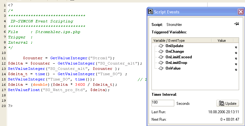

Zur Info:
alle 5 Minuten wird der 1-Wire Zähler ausgelesen und der Verbrauch ermittelt.
„S0_Watt_pro_Std“ wird in der oben gezeigten Grafik ausgegeben.
Wenn der PC nicht in Betrieb ist, wird der 1Wire-Bus über ein kleines Netzteil versorgt.
Somit werden die Impulse aus dem S0-Bus weiter gezählt – Trendgrafiken werden logischerweise nicht gezeugt.
Der 1-Wire-Counter besitzt 2 Eingänge – z.B. für ein Wasserzähler mit Reed-Kontakt.
MST
$counter = GetValueInteger("1Wire_S0_Haupt");
$delta = $counter - GetValueInteger("S0_Counter_alt");
SetValueInteger("S0_Counter_alt", $counter );
$delta_t = time() - GetValueInteger("Time_SO") ;
SetValueInteger("Time_SO", time()); // Zeit merken
$delta = (double)($delta * 3600 / $delta_t);
SetValueFloat("S0_Watt_pro_Std", $delta);

habe den EMU heute erhalten und eingebaut…läuft auch ganz prima
Was ist den ein sinnvoller Interval sowohl für den 1wire-Bus als auch
für das Script ??
Jürgen
Hallo Jürgen,
es freut mich, daß es alles funktioniert.
Ich habe mein „Update-Intervall“ auf 60 Sekunden eingestellt und das Script wird dementsprechend zeitgleich - weil „OnUpdate“ – getriggert.
Es wird zukünftig ein „AddIn“ für IP-Symcon geben, das sich der Energieerfassung, -Kontrolle und Auswertung annimmt.
So kann u.a. eine Meldung generiert werden, wenn der Verbrauch sich nicht „normal“ entwickelt.
MST
