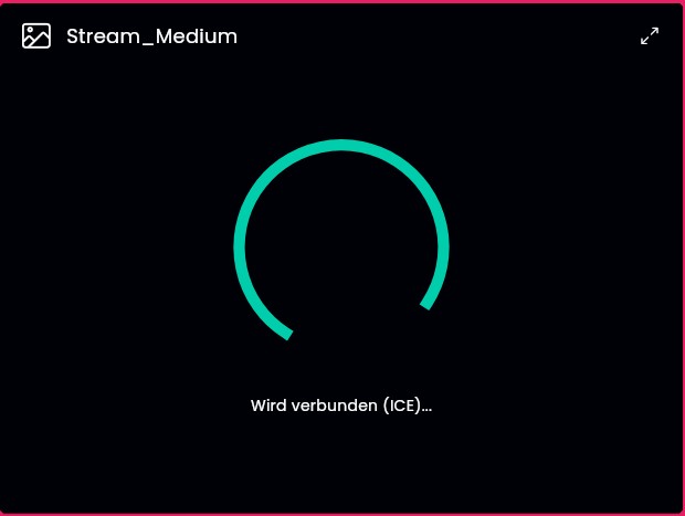

Habs ja auch schon mal gesagt: Streams laufen unzuverlässig. Hab 2x Samsung Tabletts, IOs Clients und auch WIndows-Browser. Auf allen Plattformen dauert es mind. 2..3 sec wenn man die Kachel / Tab mit den Streams öffnet. Dann ist aber ok. Über IPMagic gehts hin und wieder gar nicht. Hab 3x Reolink-Kameras, neueste FW, Reolink Modul und alle Kams über PoE! Also definitiv kein WLAN-Problem. Und DoorBird-Kam auch noch über POE. Kann man den Stream nicht cachen? Mir scheint generell der reconnect ein Problem zu sein.

Bei mir ist auch kein Absturz aber nach einer variierenden Zeit bleibt der Stream einfach hängen. Merk ich am besten immer in der Früh, wenn am Tablet noch Nacht ist draußen :slight_smile: Würde sagen üblicherweise 1-2 Tage
Abus Kameras per RTSP direkt, über Synology oder auch go2rtc getestet über die Zeit. Immer das Gleiche.
Ja! genauso ist es bei mir auch … keine Akstürze unter WIN 11 IoT Enterprise V 25H2, jedoch auch morgens (nicht immer) noch Nacht auf den Kameras…Hin und Her wechsel des Tabs verbindet dann die Kameras neu … mit den 2..3..5 sec Gedenkpause

Kein Stream, keine Fehlermeldung, nur der Ladekringel.
