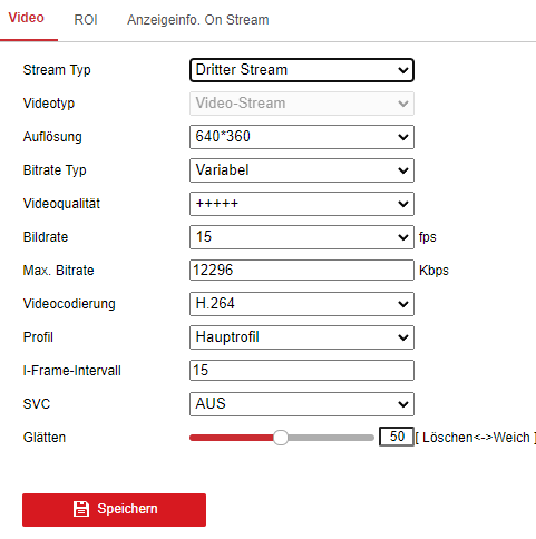

Nicht die frame rate (fps) ist gemeint sondern das iframe intervall. Das ist mit 50 viel zu hoch.
Bei meiner hikvision sind die bei 15. Bei 25 hatte ich schon Artefakte.
Viele grüsse
P.S. Generell gilt, als Aufnahmestream kann man gerne hohe Qualität nehmen, als Livebild aber meistens unnötig. Das verbraucht zu viele Ressourcen am Client. Dafür gibt es Stream 2, den man prima nutzen kann. Siehe beispiel bei mir (dritter stream bei mir, da ich noch mjpeg eingestellt habe)
entschuldigt die verspätete Antwort, ich habe gerade versucht das Thema mit den iFrames zu ändern. Allerdings lässt sich das bei mir nicht ändern. Es ist immer (siehe Screenshot oben) ausgegraut. Der Sub-Stream den mir die Kamera bietet komme ich über 640x480 nicht raus, einen dritten Stream bietet mir die Kamera nicht an.
@kris
Welche Kamera hast du denn da?
Du musst erstmal von h264 plus weg auf nur h264.
Danach wird die kamera neugestartet. Erst dann kann man die anderen features überhaupt nutzen bzw einstellen.
Den dritten stream kannst du nur aktivieren, wenn h264 aktiv ist, sowie gesichtserkennung aus ist. Bei mir unter system → wartung → systemwartung.

Ich habe H264 Plus jetzt deaktiviert und den iframe intervall auf 15 gestellt.
Leider hat das nichts an der Darstellung im IP Symcon verändert, wieder auf der hälfte des Bildes nichts mehr zu erkennen.
Einen dritten Stream hat die Kamera nicht, Gesichtserkennung ebenfalls nicht.
