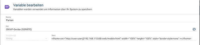

ich habe zwei Streams (Mobitix Kameras), die in der alten Visu einwandfrei funktionieren - nicht aber in der Kachelvisu.
Das sind die Einstellungen:
Bitte um Hilfe was ich für die neue Visu ändern muss.
