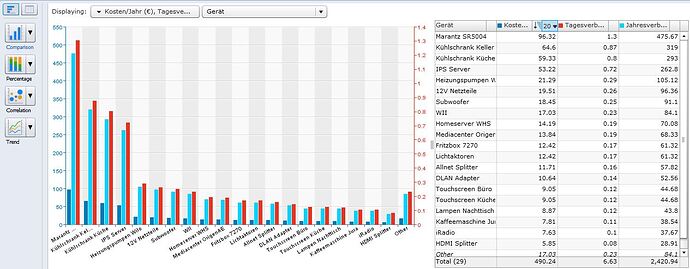

Ich habe gerade eben das Energymeter an meinen Marantz Receiver gehängt.
Die gute Nachricht zuerst:
Ich habe die Hälfte meines Einsparungsziels von 1000 kWh erreicht wenn ich diesen durch eine kleine Endstufe ersetze.
Hier die Details:
Das kleine Stromfresserchen braucht für den Zonenbetrieb der beiden Küchenlautsprecher atemberaubende 54,3W. Dies bedeutet, da der Marantz dauerhaft die Zone eingeschaltet hat, dass ich im Jahr 475 kWh durch die Leitung jage (entspricht 96 €) damit IPS seine Ansagen machen kann.
Ich glaube das sollte DRINGEND geändert werden.

So…der Marantz hat ausgefuttert…zumindest gibt es nun bei Abwesenheit kein Futter mehr für das Baby.
Ersatz ist ein Scythe KAMA BAY AMP MINI mit einer Leerlaufverbrauch von 1,4W INKLUSIVE Netzteil.
Ich denke damit kann ich leben und bei 96€ / Jahr Stromkosten ist das Ding in <6 Monaten armortisiert.
Damit hat mein Projekt -1000 schon 50% Erfüllungsgrad erreicht. Das ging ja fix.
