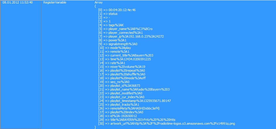

######################Daten von Squezzebox######################################
if($_IPS['SENDER'] == "RegisterVariable")
$mac = strstr(urldecode($_IPS['VALUE']), " ", true);
$value = trim(stristr(urldecode($_IPS['VALUE']), " "));
if(strpos($value, "playlist newsong") !== false)
$befehl = substr($value, 0, 16);
$play = substr(utf8_decode($value), 16);
if(strrpos($play, "0") !== false)
$sender = substr($play, 0, -1);
if($mac == $wohnzimmer) SetValue(25596 /*[Squezzeboxen\Wohnzimmer\Sender]*/, $sender." # ");
if($mac == $buero) SetValue(57152 /*[Squezzeboxen\Büro\Sender]*/, $sender." # ");
else
$titel = $play;
else
$data = strrchr($value, " ");
$befehl = substr($value, 0, -strlen($data));
switch($befehl)
case "prefset server power":
if($mac == $wohnzimmer) SetValue(28831 /*[Squezzeboxen\Wohnzimmer\Power]*/, (int)$data);
if($mac == $buero) SetValue(21020 /*[Squezzeboxen\Büro\Power]*/, (int)$data);
break;
case "prefset server volume":
if($mac == $wohnzimmer) SquezzeSetValue(31761 /*[Squezzeboxen\Wohnzimmer\Volume]*/, (int)$data);
if($mac == $buero) SetValue(56095 /*[Squezzeboxen\Büro\Volume]*/, (int)$data);
break;
case "playlist newsong":
if(!isset($titel)) $titel = "";
if($mac == $wohnzimmer) SquezzeSetValue(26151 /*[Squezzeboxen\Wohnzimmer\Titel]*/, GetValue(25596 /*[Squezzeboxen\Wohnzimmer\Sender]*/).$titel);
if($mac == $buero) SetValue(59823 /*[Squezzeboxen\Büro\Titel]*/, GetValue(57152 /*[Squezzeboxen\Büro\Sender]*/).$titel);
break;
##########################Ende Daten von Squezzebox#############################
