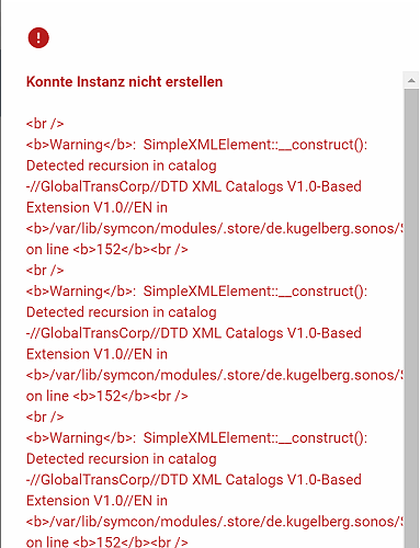

Wenn er das nun in einem Script ausführ gibt es keinen Fehler, beim erstellen der Instanz schon.
Gibt es da irgendwelche Settings, die das beim erstellen einer Instanz strikter handhaben?
Ohne den Code zu kennen und wenn ich dich richtig verstanden habe:
Beim erstellen werden ja die Default Wert im Create in die Settings geschrieben und damit läuft auch das erste Applychanges.
