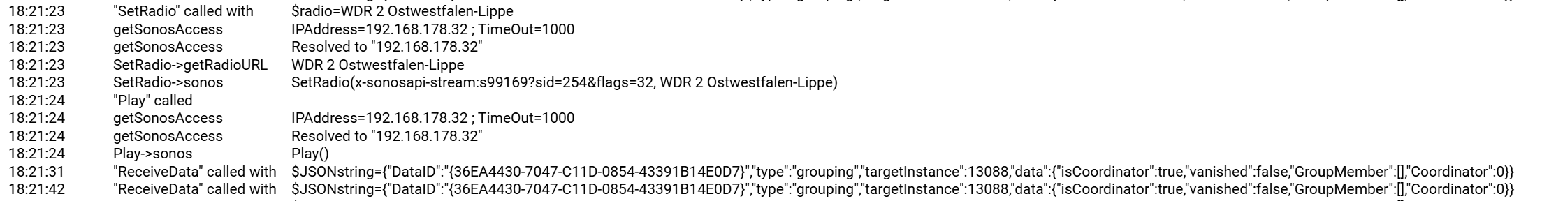

Ich versuche gerade, mir das Bild eines abgespielten Radiosenders anzeigen zu lassen. Leider bleibt das Bild leer.

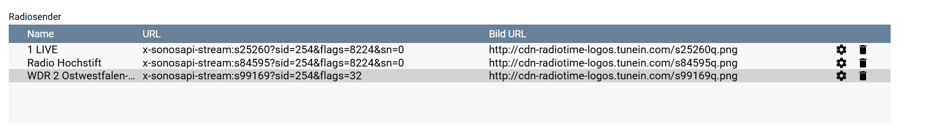

Die Sender habe ich in der Splitter Instanz eingelesen und dort stimmen auch die Bild URLs:

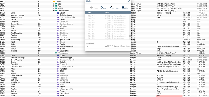

Will ich nun auf einen Sender umschalten, dann wird zwar das Medienobjekt geändert,
aber der Inhalt nicht gesetzt. Auch existiert die Datei media/41787.jpg nicht.
Hat jemand eine Idee, was ich falsch mache, bzw. was falsch laufen könnte?
Im Debug finde ich leider keinen Hinweis:
Wird es den in der Konsole angezeigt?
Das kann korrekt sein, sofern das Medienobjekt den Cache nutzt und du Symcon seit dem anlegen nicht mehr (sauber) beendet hast.
Auf die Datei würde ich eh nicht was geben, sondern ausschließlich mit IPS_GetMediaContent arbeiten.

Im Splitter ist dagegen “http://cdn-radiotime-logos.tunein.com/s99169q.png” hinterlegt. Die funktioniert, wird aber wohl nicht genommen.

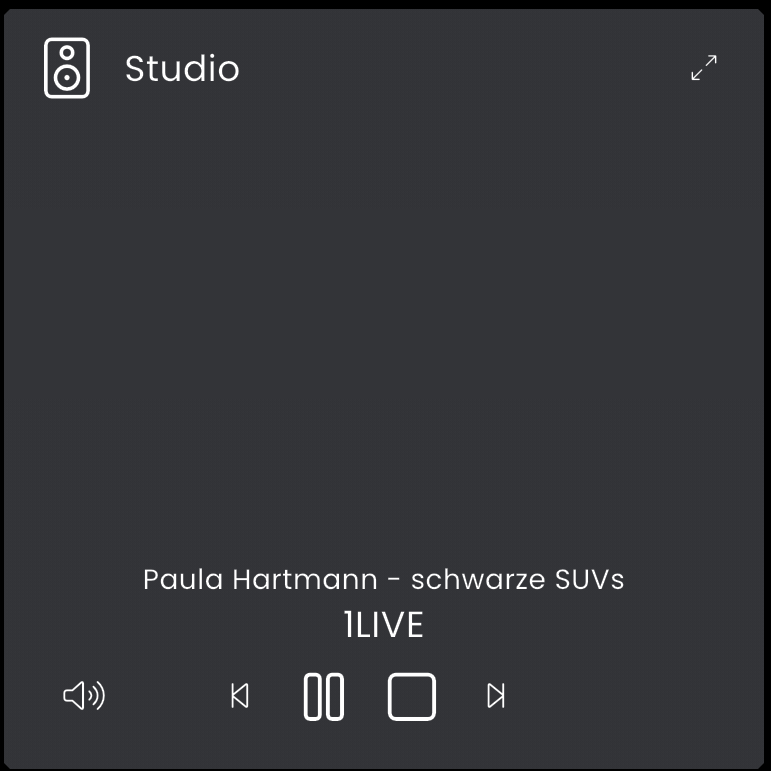

Seit dem letzten Update (IPS oder Sonos) habe ich selbst beim Coordinator keine Medienkachel mehr.
Bin ich eigentlich der Einzige, der Sonos mit der Kachel Visu nutzt?
@Dr.Niels was genau sind die Kriterien, wann die Visu eine Medienkachel anbietet? Müssen da bestimmte Variablen eines bestim,ten Profils vorhanden sein?
Nö, hab die Player auch in Kacheln, aber leider größtenteils ohne Cover :wink:
Ja, ist alles in der Doku beschrieben :wink:
