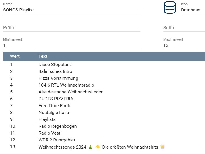

Hallo Thorsten,
noch einmal eine andere Frage:
Ich erstelle in Spotify gerne Playlisten, die ich in Sonos importiere. Diese kann ich dann über dein Modul in Symcon abrufen.
Im Profil der Playlist: SONOS.Playlist sehe ich dann alle meine Playlisten.
Wenn ich nun eine neue Playlist erstelle und über das Modul die Playlisten neu einlese, erhält die neue Playlist den Wert 1. Demnach verschieben sich alle Werte um 1. Das hat zur Folge, dass ich die in IPS View verknüpften Werte jedesmal neu verknüpfen muss.
Ist es nicht möglich, dass die neuen Playlisten den letzten Wert +1 erhalten und sich die neuen Playlisten hinten anstellen?
Zudem ist mir aufgefallen, dass wenn ich eine Playlist über das Modul installiert habe, ich aber nach einiger Zeit ein Lied in Spotify oder Sonos lösche, dieser Song immer noch in der Playlist enthalten ist, den ich über Symcon abspiele. Das ist echt ein Phänomen, da er in der normalen Playlist nicht mehr auftaucht.
marvus
Edit:
Inzwischen konnte ich doch feststellen, dass wenn ich in Spotify ein Lied aus der Playlist entferne, dies nicht mit der Sonos Playlist (App) abgeglichen wird. Egal wie lange man wartet. Demnach ist verständlich, wieso das Lied noch zu hören ist. Das Anlegen der Numierierung würde mich trotzdem noch interessieren.

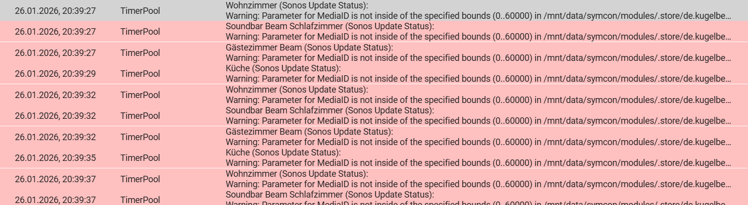

Hi zusammen,
habt ihr eine Idee was hier schief läuft? Die IP-Adresse, Rincon und das Modell passen. (sind auf der aktuellen Beta).
Im Debug von der Küche kommt folgendes:

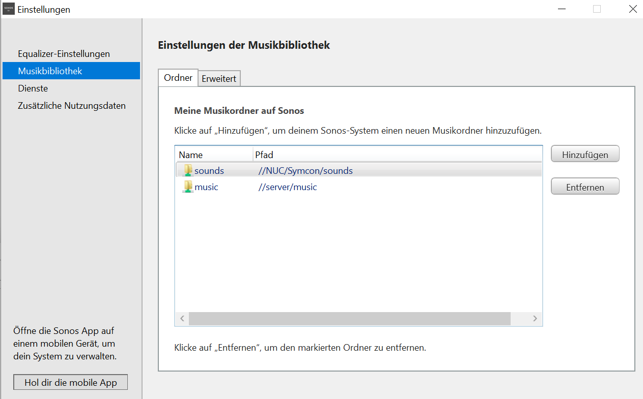

Hallo Zusammen,
ich möchte mehrere MP3 nacheinander auf einem SONOS abspielen und bekomme die Syntax für das Array in SNS_PlayFiles($SONOS_ID, json_encode($files), 20).
Und die Suche liefert mir zu viele Treffer, da habe ich leider keine Lösung gefunden. :frowning:
Kann mir bitte jemand einen Tritt geben und mir mit einer Syntaxzeile weiterhelfen?
Momentan habe ich es nur für ein File hingebracht und auch nur wenn die MP3-Datei auf der SymBox liegt.
Schöner wäre natürlich der Zugriff auf ein NAS im Netzwerk, aber auch da habe ich mir am Verzeichnispfad die Zähne ausgebissen.
Danke im Voraus, ich tue mir immer schwerer mit meinen PHP-Skripten. :cry:
Viele Grüße aus dem Unterallgäu
Harry
Hallo Harry,
hier hast du ein Beispiel
        $files = [
            'http://NUC:3777/user/sounds/cache/heute_wird_es_18_grad_warm.mp3',
            'http://NUC:3777/user/sounds/cache/der_kaffee_ist_fertig.mp3',
            '//NUC/Symcon/sounds/cuckoo/cuckoo12.wav',
        SNS_PlayFiles(12081, json_encode($files), '40');
Wichtig ist, dass Sonos die Dateien aus seiner Sicht sehen und abspielen kann.
Burkhard

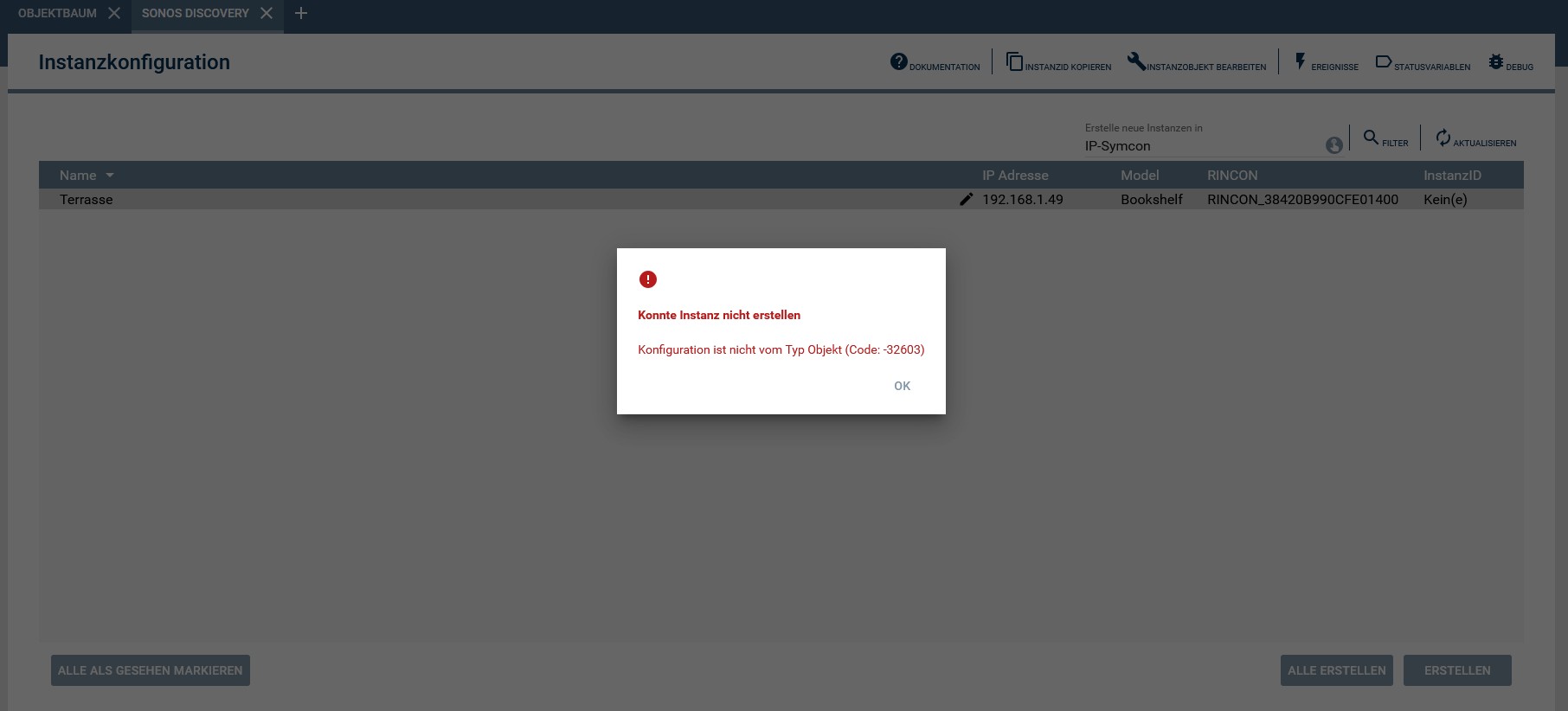

In der aktuellen BETA 9.0 von Symcon klappt das anlegen von SONOS Instanzen aus der Discovery Instanz heraus nicht mehr. Wenn man die Instanzen manuell anlegt, klappt alles andere.
Ich vermute dass das mit den neuen Logiken rund um die Parents zu tun hat. Ist das schon auf dem Schirm?
habe das gleiche Problem :sleepy_face:
Ich habe gerade mal einen PR für @Kugelberg erstellt. Damit sollte es dann wieder wie gewohnt funktionieren. Ist nur eine Kleinigkeit leicht verdreht.
danke.
Ich habe es jetzt als Beta bereitgestellt.
Gruß,
Thorsten
