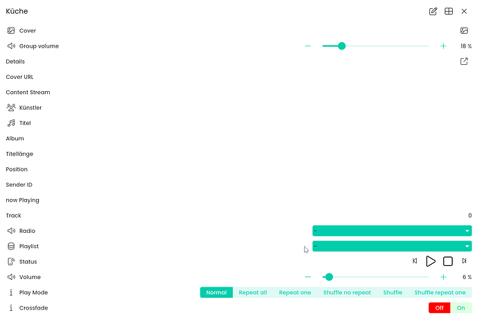

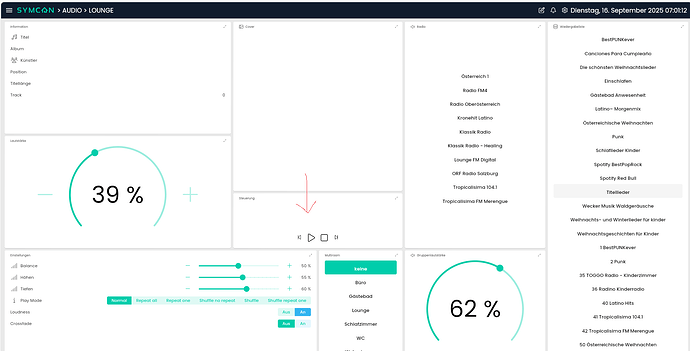

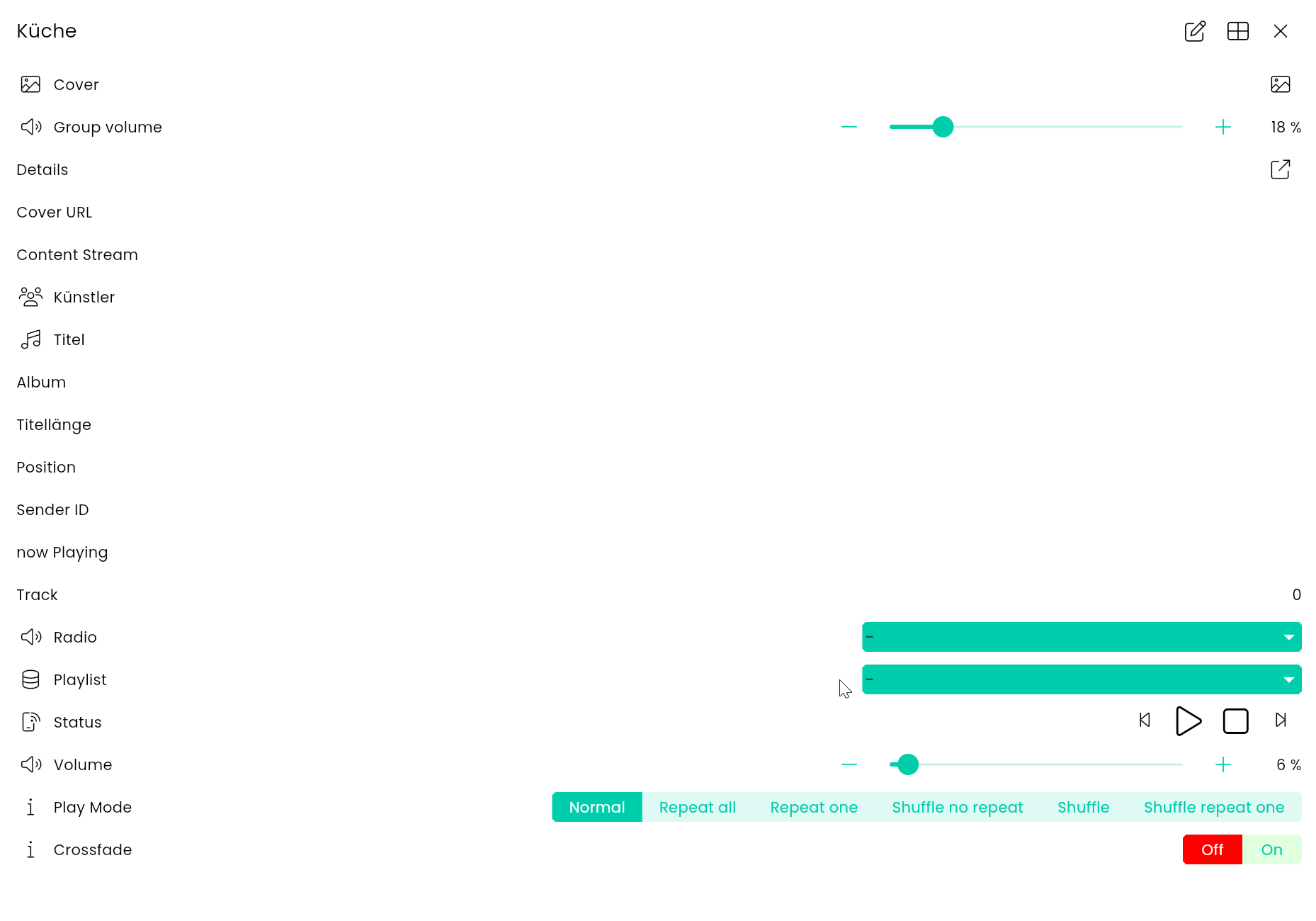

Ich weiß nicht obs 100% hier passt, aber wie stellt ihr das Sonos Modul sauber und ansprechbar in der Tile Visu dar? Hat da mal jemand einen Screenshot oder einen Tipp für mich. Mit dem Mediaplayer dürfte es ja nicht ganz sauber funktionieren, da ich direkt in der Kachel nicht die Sender wechseln kann. Mir gefällt auch der Volome Schieber nicht, das ist auf einem Tablet nicht schön zu bedienen wenn man nicht zusätzlich +/- Tasten hat.
Siehe einen Post drüber …
… so wie ich das sehe bekommt man den Mediaplayer nur für den Coordinator.
Bei dem geht alles aber gut.
Danke, das hat schon mal geklappt. Das Sender wechseln geht aber scheinbar nicht im Mediaplayer? Oder muss ich hier eine spezielle Vorlage/Profil verwenden?
Wenn du es groß klickst und dann auf das mittlere Icon:
findest du alles was du suchst.
Besten Dank, das hab ich dann nach deinen Tipps bereits entdeckt und mir schon alles aus/eingeblendet was ich brauche!

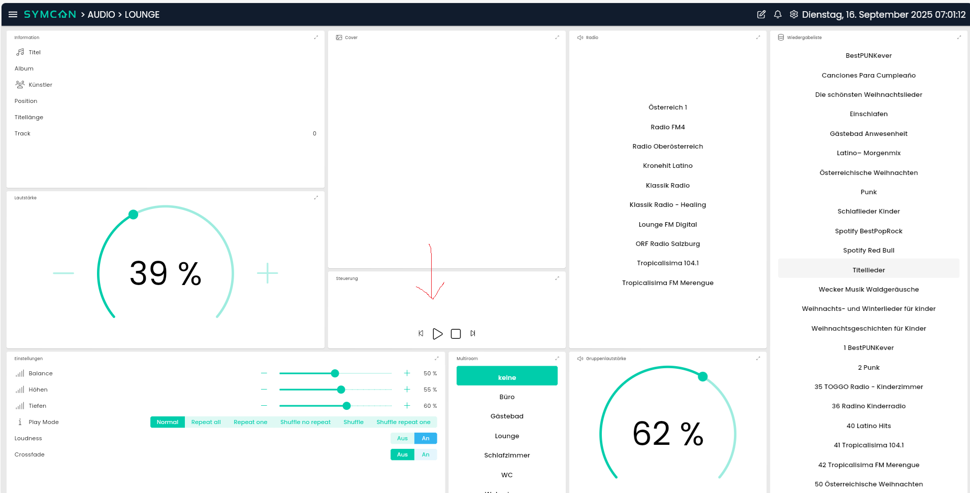

@paresy Könnte man die Mediensteuerleiste nicht etwas grösser machen?
Auf dem Tablet ist es eigentlich sehr schwer zu bedienen.
Übrigends genau so schwer wie der Bereich in der Appleiste “SYMCON”. Bei allen meinen Tablets muss ich da ein paar mal klicken um auf ROOT zurückzukommen. Danke!
