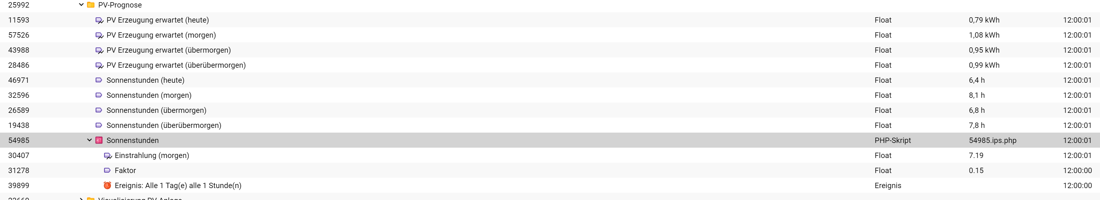

Wie oft führst du das Skript aus?
lg
1x pro Stunde, schau mal im letzten Bild.

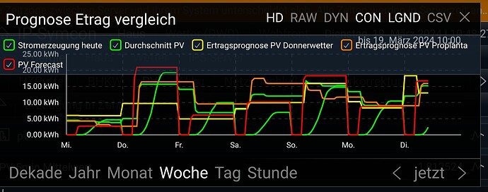

So, die Werte stimmen leider überhaupt nicht. Hat Jemand einen Vorschlag?
Ich nutze einfach mehrere Vorhersagen und der Durchsicht liegt dadurch öfters im Bereich des realen Ertrags.
Allerdings selbst damit ist es nur ein sehr grobes Schätzeisen!
Also bei mir stimmen die Werte besser als bei Solarprognose, das zum Vergleich immer mit läuft.
Vorhersage heute waren 25kWh, geworden sind es 24kWh.
Aber das ist wie bei allen PV Prognosen, sobald Wolken im Spiel sind, wird es meistens recht ungenau.

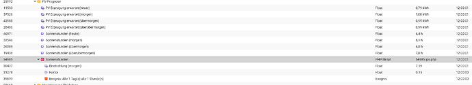

jetzt nach 11 Tagen passen die Werte immer noch nicht :-(, muss man bei der Berechnung nicht irgendwo die installierten kWP eintragen, damit die bei der Ermittlung berücksichtigt werden.
Bei mir sieht es aktuell so aus
Der Faktor sieht etwas niedrig aus.
Die Anlagengrösse spielt keine Rolle, es wird ja nur der prognostizierte Werte mit dem erreichten Wert verglichen der letzten Tage und dann der Faktor gebildet.
