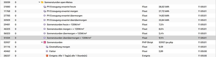

Ich habe dir das Script mal auf Open-Meteo.com umgebaut.
Aktuell bin ich mit Solorprognose & Co. auch nicht wirklich zufrieden.
Mal sehen, wie sich das hier nach 6 Tagen wieder eingependelt hat, das hatte früher immer gut funktioniert.
Die Sonnenstunden kamen mir hier am Anfang etwas hoch vor, diese sind hier aber mit > 120W/m² definiert, ich weiss nicht genau, wo der Schnitt da beim BASF Agrarwetter genau war.
Wolkenlos ist normal bis zu 1000W/m².
Kannst ja mal testen … (ID’s und Lat/Lon anpassen)
