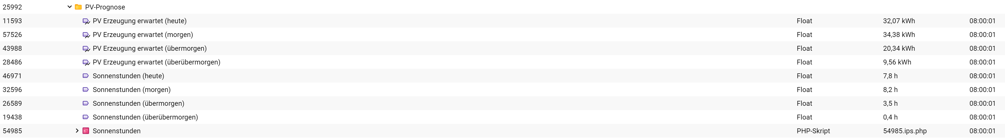

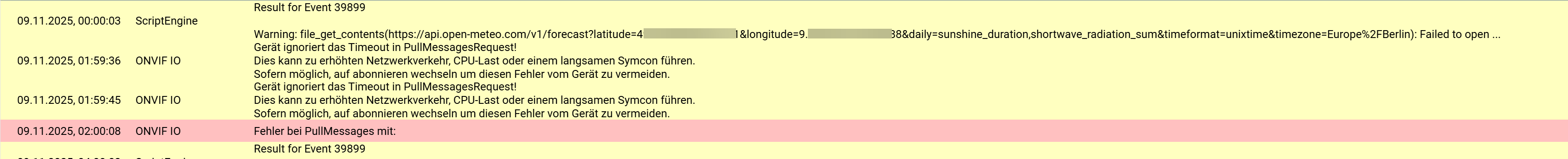

ich erhalte jetzt seid ca. 4 Wochen immer wieder die folgende Fehlermeldung in Zusammenhang mit der Ermittlung der Sonnenstunden über ein Script welches auf Open-´Meteo-Wetter zugreift.
// Script zum Abrufen des Open-Meteo-Wetters mit Ausgabe der Sonnenstunden und der prognostizierten Solarstrahlung
// mit Berechnung des zu erwartenden PV-Ertrags durch Berechnung des Faktors der letzten 5 Tage
// Berechnung des Faktors für die PV Leistungs-Vorhersage als Mittelwert der letzten 5 Tage
// zur Anpassung an die verschiedenen Anlagen und Winkel der Sonneneinstrahlung und Verschattungen über die Jahreszeiten
//ID des ArchiveHandler ermitteln
$instances            = IPS_GetInstanceListByModuleID('{xxxxxxxxxxxx-xxxxx-xxxxxxx}');
$IDArchiveHandler     = $instances[0];
$varId_PV = 50286;                              // geloggte PV Zähler Variable in kWh
$varId_Einstrahlung_morgen = 30407;
$PV = AC_GetAggregatedValues($IDArchiveHandler, $varId_PV, 1 /* Täglich */, strtotime("-6 day"), strtotime("-1 day")-1, 0);
$Mittelwert_PV = CalcConsumption($PV) / 5;
$Einstrahlung = AC_GetAggregatedValues($IDArchiveHandler, $varId_Einstrahlung_morgen, 1 /* Täglich */, strtotime("-7 day"), strtotime("-2 day")-1, 0);
$Mittelwert_Einstrahlung = CalcConsumption($Einstrahlung) / 5;
if ($Mittelwert_Einstrahlung != 0) {
    $Faktor = round($Mittelwert_PV / $Mittelwert_Einstrahlung ,2);
    SetValue(31278, $Faktor);
// Abrufen und berechnen des Open-Meteo Wetters
$url = 'https://api.open-meteo.com/v1/forecast?latitude=49.5xxxxxxxxxxxxxxxxxx&longitude=9.3xxxxxxxxxxxxxxxxxxx&daily=sunshine_duration,shortwave_radiation_sum&timeformat=unixtime&timezone=Europe%2FBerlin';
$stream = stream_context_create(array(
"ssl"=>array(
"verify_peer"=> false,
"verify_peer_name"=> false, ),
'http' => array(
'timeout' => 30     ) )     );
$array = get_headers($url, 0, $stream);
$string = $array[0];
if(strpos($string,"200"))
    //echo 'url exists  '.$url."\n<br>";
  else
    echo 'url:  '.$url." does not exist \n<br>";
    return;
/* Ende - prüfen ob Seite existiert */
$file = file_get_contents($url);
$json = json_decode($file, TRUE);
SetValueFloat(46971, ($json['daily']['sunshine_duration'][0])/3600);                             // Sonnenstunden heute
SetValueFloat(32596, ($json['daily']['sunshine_duration'][1])/3600);                             // Sonnenstunden morgen
SetValueFloat(26589, ($json['daily']['sunshine_duration'][2])/3600);                             // Sonnenstunden übermorgen
SetValueFloat(19438, ($json['daily']['sunshine_duration'][3])/3600);                             // Sonnenstunden überübermorgen
//$Faktor = 2;                                                                                   // beobachteter, geschätzter Faktor zur Umrechnug der Einstrahlung in PV Ertrag bei aktueller Anzahl und Ausrichtung der Module
SetValueFloat(11593,(($json['daily']['shortwave_radiation_sum'][0]) * $Faktor));                 // Erwartung PV Ertrag heute
SetValueFloat(57526,(($json['daily']['shortwave_radiation_sum'][1]) * $Faktor));                 // Erwartung PV Ertrag morgen
SetValueFloat(43988,(($json['daily']['shortwave_radiation_sum'][2]) * $Faktor));                 // Erwartung PV Ertrag übermorgen
SetValueFloat(28486,(($json['daily']['shortwave_radiation_sum'][3]) * $Faktor));                 // Erwartung PV Ertrag überübermorgen
SetValueFloat($varId_Einstrahlung_morgen,($json['daily']['shortwave_radiation_sum'][1]));        // Einstahlung von morgen für Faktor Berechnung (ins Archive in MJ/m²)
// --- Funktionen ---
function CalcConsumption($values)
    $consumption = 0;
    foreach($values as $value)
            $consumption += $value['Avg'];
    return round($consumption, 2);
Habt Ihr eine Idee was zu diesem Problem führt. Mit den xxxxxx Werten habe ich die echten Werte für die genaue Lage unsers Hauses und die ModulID unkenntlich gemacht :wink:
Steht doch hinten da „Failed to open …“
Kann mehrere Gründe haben:
  • kein Internet
  • der Dienst ist down
  • oder er Antwortet nicht schnell genug
    usw.
Vielleicht mal gezielt ein Timeout setzen!
Gruß Heiko
Hallo Heiko,
hatte ich mir auch schon gedacht, der Fehler tritt komischerweise aber erst seit den ca. 4 Wochen auf.
Ich teste es mal und behalte es im Auge.
Vielen Dank Dir.
Gruß Thimo
Hallo Thimo,
hast Du den Fehler einkreisen können? Ich habe aktuell das gleiche Problem, aber erst jetzt festgestellt, da ich mir die Zeiten im Winter nicht anschaue.
Danke, Thimo, hat sich erledigt. Habe das Script einmal händisch gestartet, nun geht es wieder. Irgendwie hing wohl der Timer
